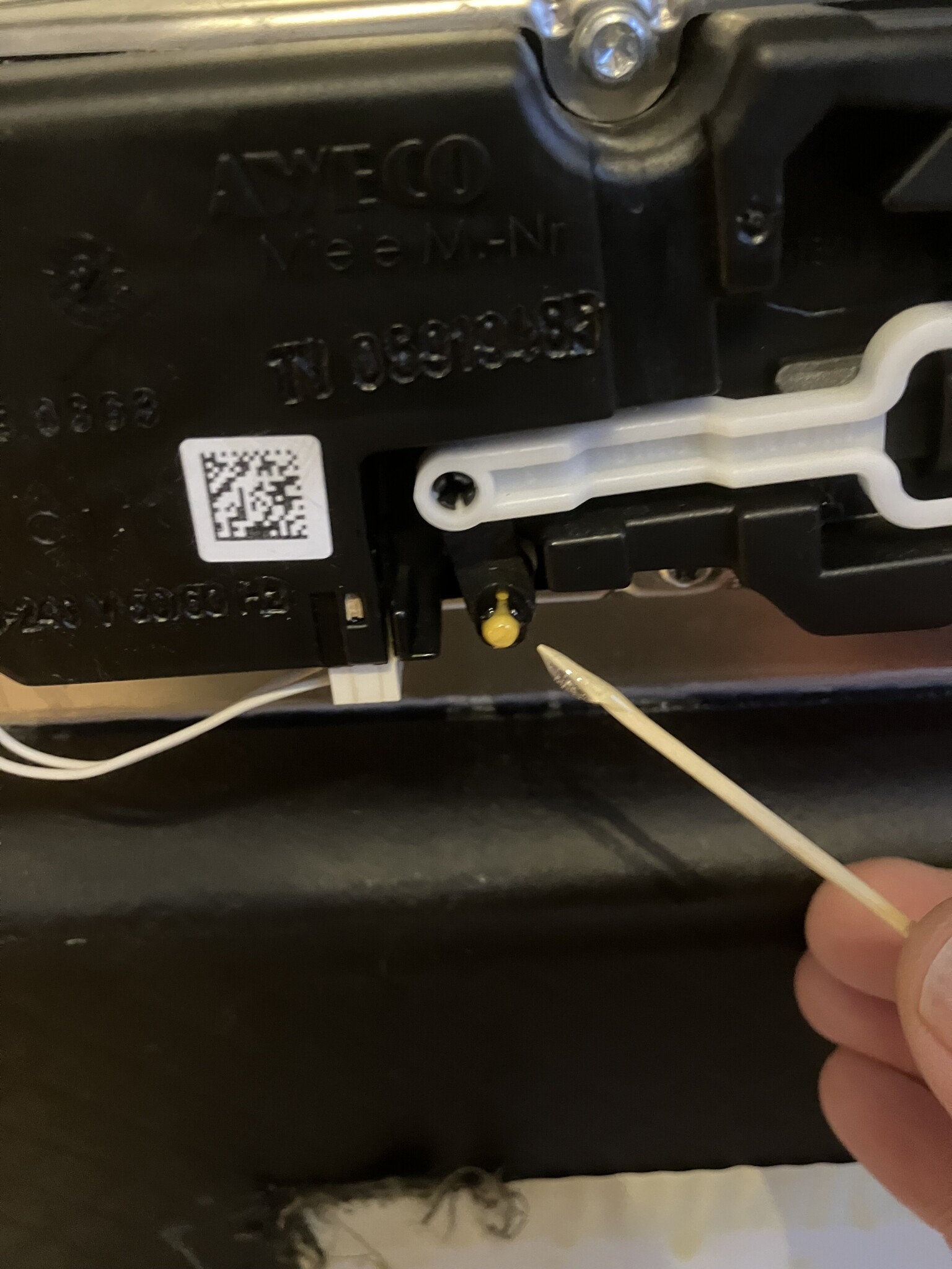

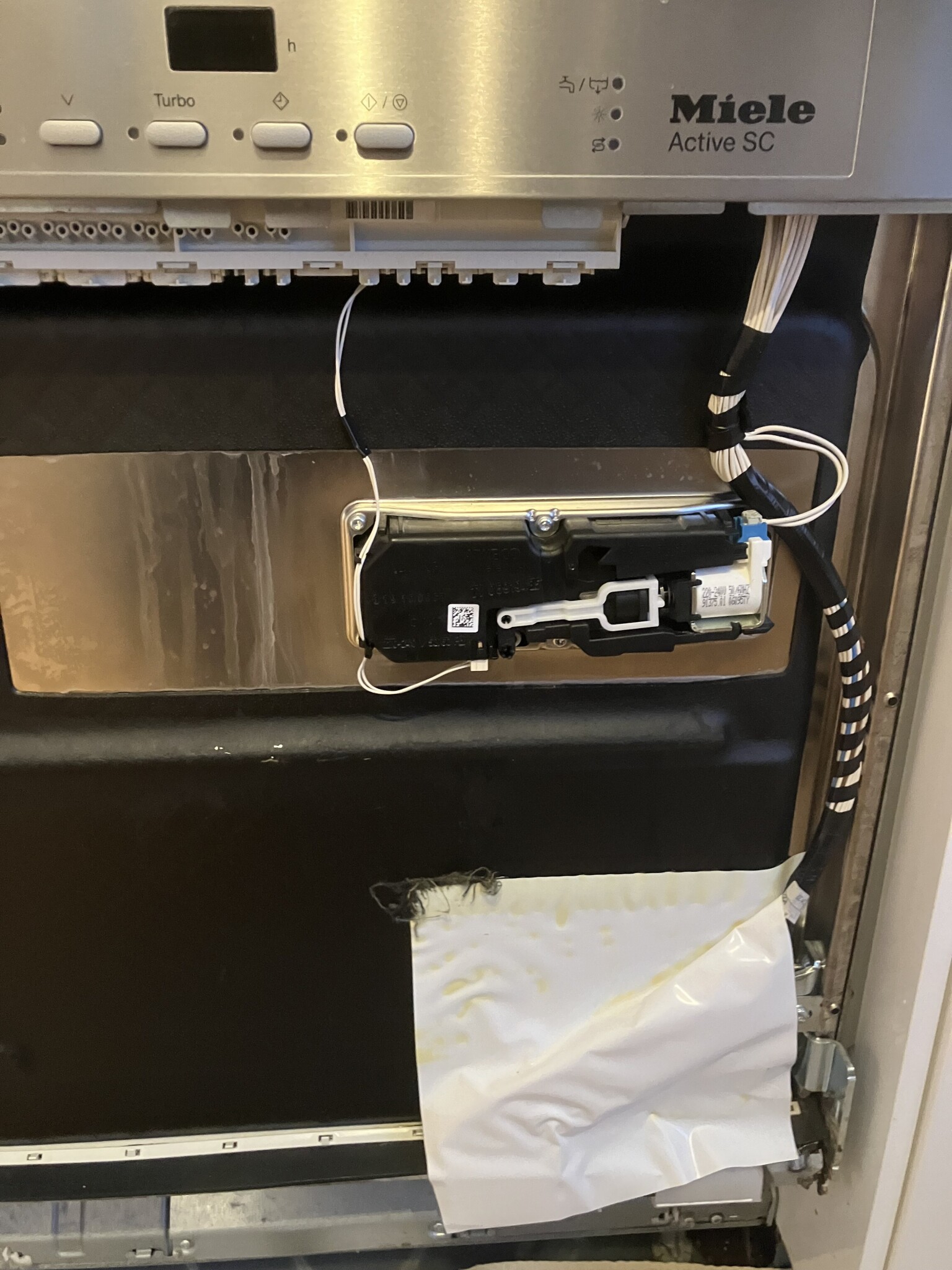

En ny dispenser för diskmedel kostar runt 1500kr….
Provar att laga istället
Sex skruvar för att lossa fronten. Då kommer man åt baksidan på dispensern. Tillbaka med den gula armen, en klick epoxilim där armen ska sitta fast i leden.
Verkar funka. Provkör ikväll.
