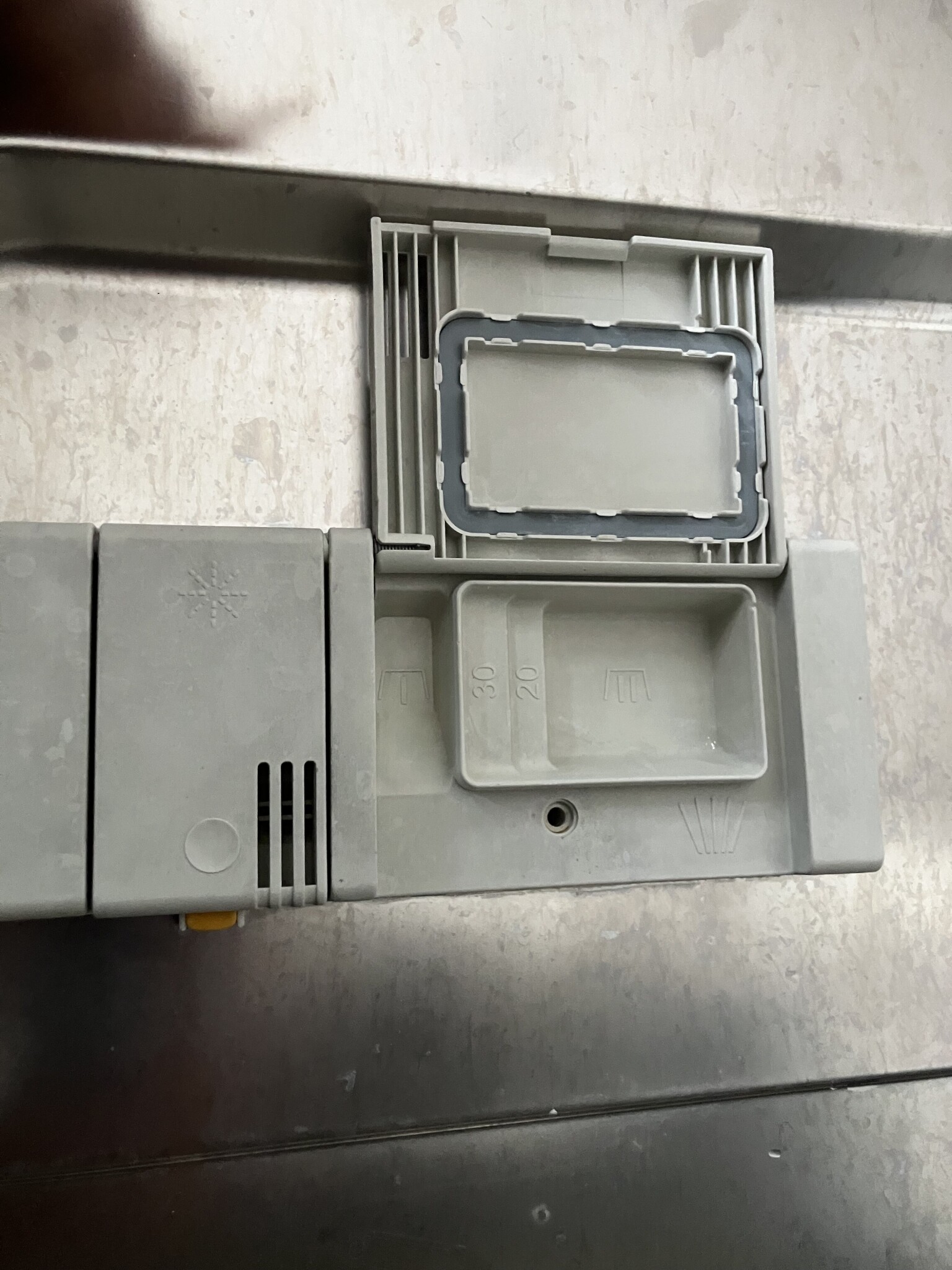

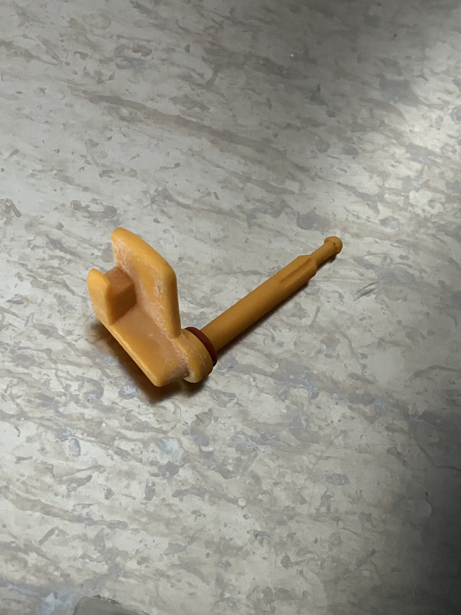

Lås till locket för diskmedel har lossat.
Hur ska detta sitta? Funktionen är enkel, locket låses med gula ”armen” som sedan snäpper upp locket.
Problemet är att den gula armen lossnat!
Verkar inte vara trasig, dvs ingen brottyta…
Nej, den fastnar inte när jag stoppar ner den i hålet.
Vad är tricket???

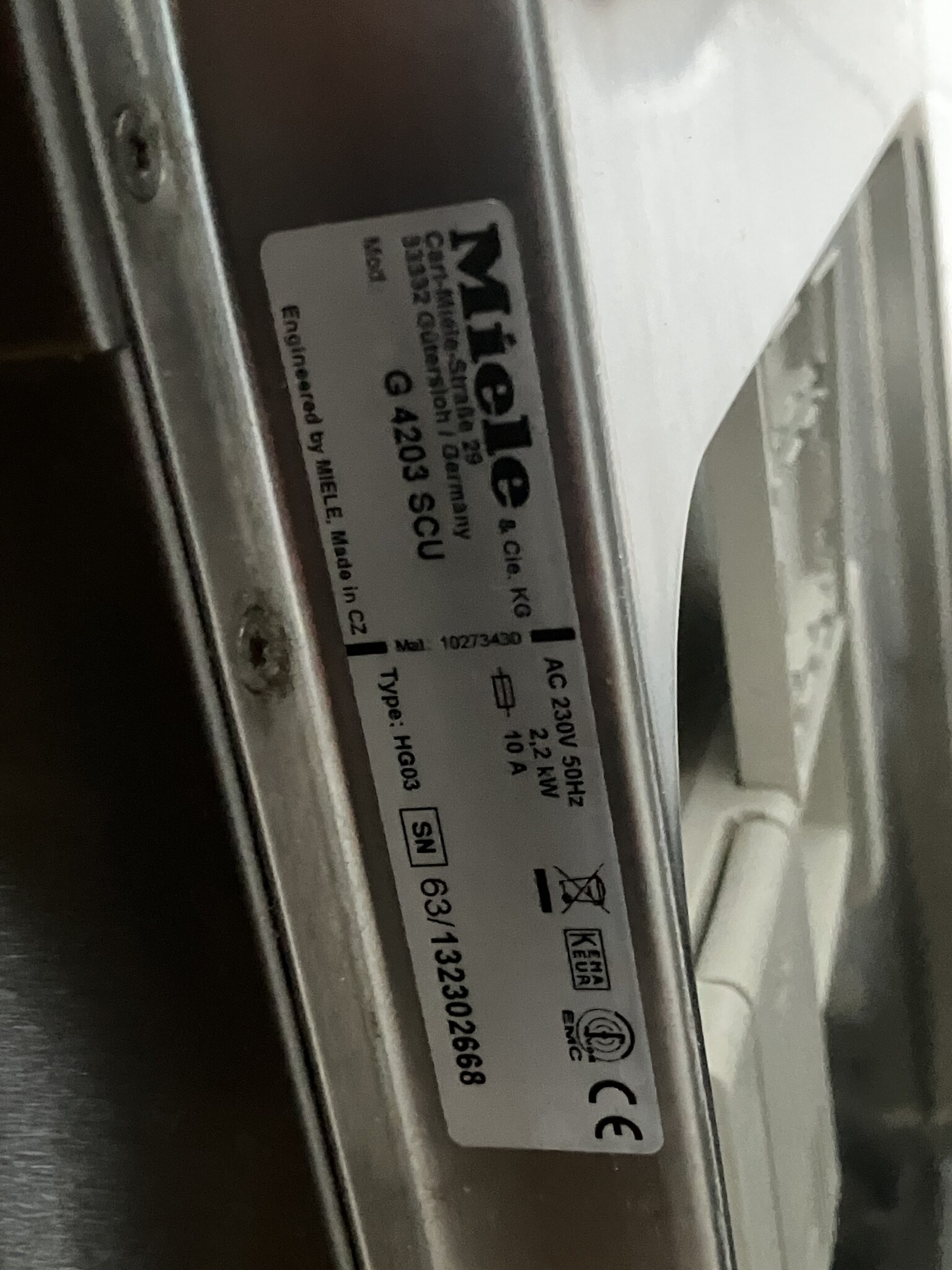

Miele G 4203 SCU

har du fjädern kvar?A A bygg skrev:Lås till locket för diskmedel har lossat.

[bild][bild][bild]
med tanke på hur både spärr och disipenser ser ut så skulle jag tro att det allt är så frätt att det inte går att få ihop på nått bra sätt, det kommer lossna igen
det är surt för dessa är riktigt dyra när det är till miele
många tusenlappar
Nej. hittar ingen fjäder…returen skrev:
maskinen är inte alls ny, men den funkar bra i övrigt. Tänkte den kunde gå några år till.
