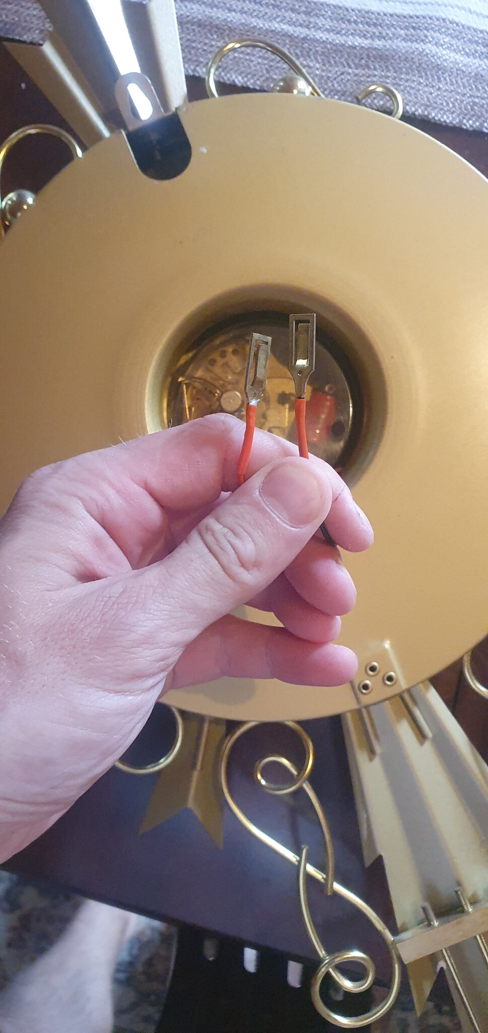

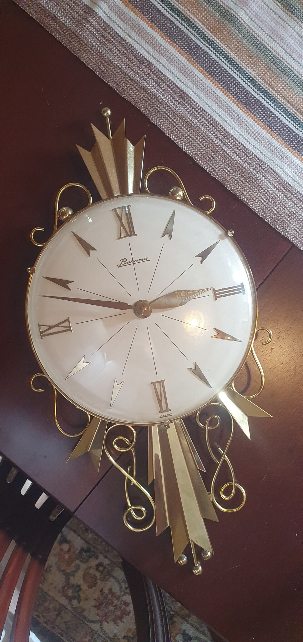

Hej, jag köpte denna väldigt tjusiga gamla klocka på auktion, men nu är jag inte helt säker på hur den drivs. Har aldrig sett batterikontaker som dessa förut.
  • Vintage väggklocka med romerska siffror och dekorativt guldigt ramverk, placerad på ett träbord bredvid en randig duk.
  • Hand som håller två batterikontakter framför en gammal guldfärgad klocka med synlig mekanism i bakgrunden.
De skulle ju passa på ett klassiskt 4,5V platt "ficklampsbatteri"?

Det verkar inte finnas någon. Det är dessa två sladdar som sticker ut på baksidan.
Mysko. Hur ser det ut i gropen med urverket?
Ingen text?
Det fanns ju klockor i större byggnader som drevs av en centralklocka. Tror det var en växelspänning som höll dem synkroniserade.

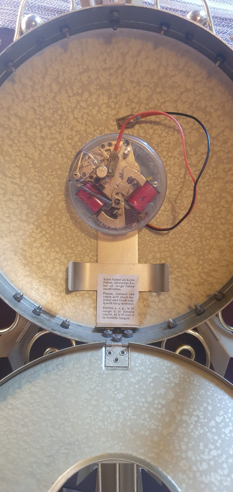

Lyckades lista ut att man kan öppna hela bakstycket! Det där ser ju ut som man kan klämma fast ett sånt ficklampsbatteri som du sa! Får skaffa ett och testa.
  • Öppnat bakstycke som visar en rund enhet med röda sladdar och komponenter. Textinstruktion om kabelanslutning synlig.

Det ser så ut. Håll reda på plus och minus, röd och svart.
Det ser ut att vara typen av urverk med ett mekaniskt verk som går på fjäder och sedan dras fjädern av elektromagnet med intervall.

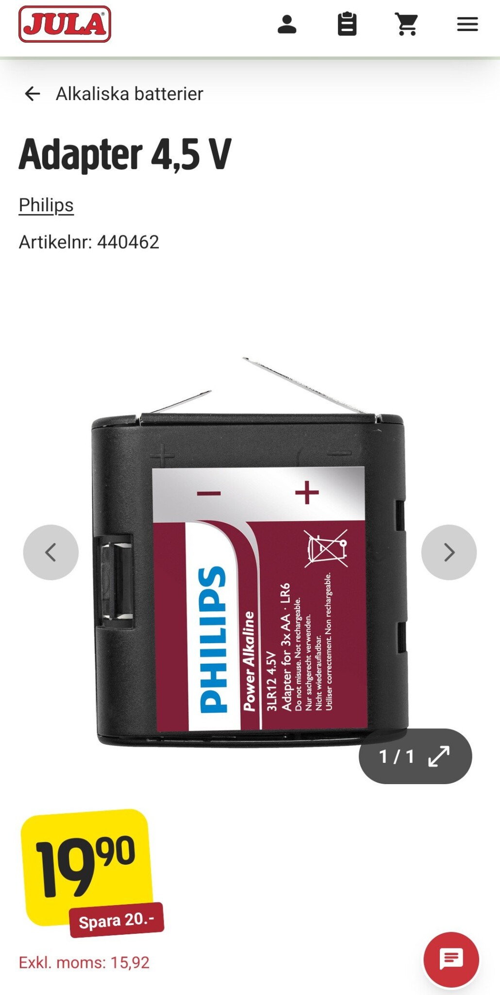

Vill man vara framtidssäker så finns det adaptrar man stoppar i tre vanliga AA-batterier i.
Adapter 4,5 V från Philips för tre AA-batterier, visas med prisinformation från Jula. Produktnummer: 440462.
Stefan Bengtsson och 2 till
Men den produkten är ju slut i lager samt i alla varuhus och jag skulle nog gissa att den inte är en tillräckligt storsäljare hos Jula så att den kommer in i lager igen eller?
Det var ett exempel. Finns hundratals andra om du kollar på billighetssidorna på nätet.
