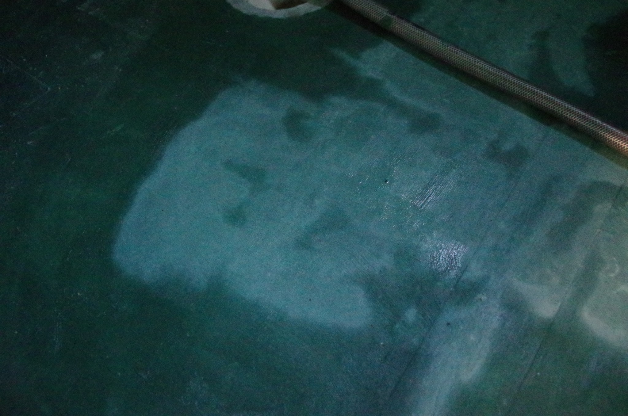

Jag har enrörsvärme i mitt hus och röret går runt hela huset vid ytter väggen utom i badrummet där elementet satt på utsidan av badkaret. Problemet är att jag inte kan kapa röret mitt i vintern viket skulle resultera i att värmen i halva huset inte skulle fungera. Så jag har monterat bort elementet och satt dit en plastslang eftersom jag inte hittat någon propp med passande gänga. För att inte riskera att det blir skador på våtrumsfolien har jag placerat en bit överbliven våtrumsmatta på golvet. Dessvärre har jag inte märkt att det läcker lite så när jag tog bort mattbiten såg jag att vatten krupit in under mattan. Torkade naturligtvis upp vattnet och kunde konstatera att det blivit en fläck efter vattnet. Det verkar som om Hydrofixen suger upp vatten och det tog ca 12 timmar innan fläcken var borta.
Surfade runt på nätet för att kolla hur man skall montera folien och upptäckte då att det var många som rekommenderade att man ska lägga golvfolien och sedan med en kniv skära av folien där folien möter väggen och väggens folie skall sedan fortsätta ca tio cm över golvet se Biltemas våtrumsguide. Eftersom Hydrofixen verkar suga upp vatten undrar jag hur lång tid det kommer att ta innan vattnet kommer att krypa in i skarven och resultera i en fuktskada. Har själv valt att vika upp golvfolien 15 cm upp på väggen. Eftersom golvet lutar mot golvbrunnen kommer det att resultera i att det blir veck i folien när man viker upp den mot väggen så man får klippa upp en bit men inte ända ner till golvet och klistra på en extra bit över. Undrar hur golvet kommer att se ut om man har klinker på golvet och då ständigt har vatten under klinker plattorna. Jag har klippt upp folien så snittet inte hamnar där jag har duschen.

Testar] att bifoga en bild av blöt Hydrofix!
[ATTACH

har du alltså först lagt folie sen en våtrumsmatta på det? Helt fel enl alla regler som finns
Ja har man spacklat "fel" så får man veck i mattan, har man då en sk formstabil matta (tex gerbad och tarketts 3m design mattor) så går det inte att värma ner utan måste snittas och svetsas.
ALLA mattläggare strävar efter ett skarpt fint 90graders hörn i golv / vägg vinkeln, att lägga en kvartsstav där så förstör du alla möjligheter att få ett tätt hörn.
Ja gummit som man använder till tex rollat tätskikt ändrar färg när det blir fuktigt, men det gör de flesta saker...
