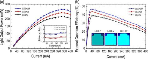

Precis. Syftet med min kommentar var att belysa att lumen per watt bara gäller EN driftpunkt. Halverar du strömmen för en normal lysdiod så kan man normalt sett förvänta sig en markant ökning av kvanteffektiviteten.D Dilato skrev:Det är en enkelt besvarad fråga eftersom både spänning och resistans är kända så kan man enkelt räkna fram effekten.
Då blir det busenkelt att räkna fram Lumen.
Vi får anta att det angivna exemplet ligger något sånär inom diodens avsedda driftområde annars blir ju diskussionen löjlig, då krävs det datablad.
I exemplet ovan var väl strömmen ca 23mA vilket är lågt om dioden skulle vara en högeffektsdiod, men ganska nära max för normala ytmonterade (0603) eller hålmonterade runda dioder.
Se t.ex. hur effektiviteten förändras vid en halvering av strömmen från punkten där man har högst "light output". (Notera också att störst ljusmängd ut inte sammanfaller med högst ström in)
(Data för en random LED ...).

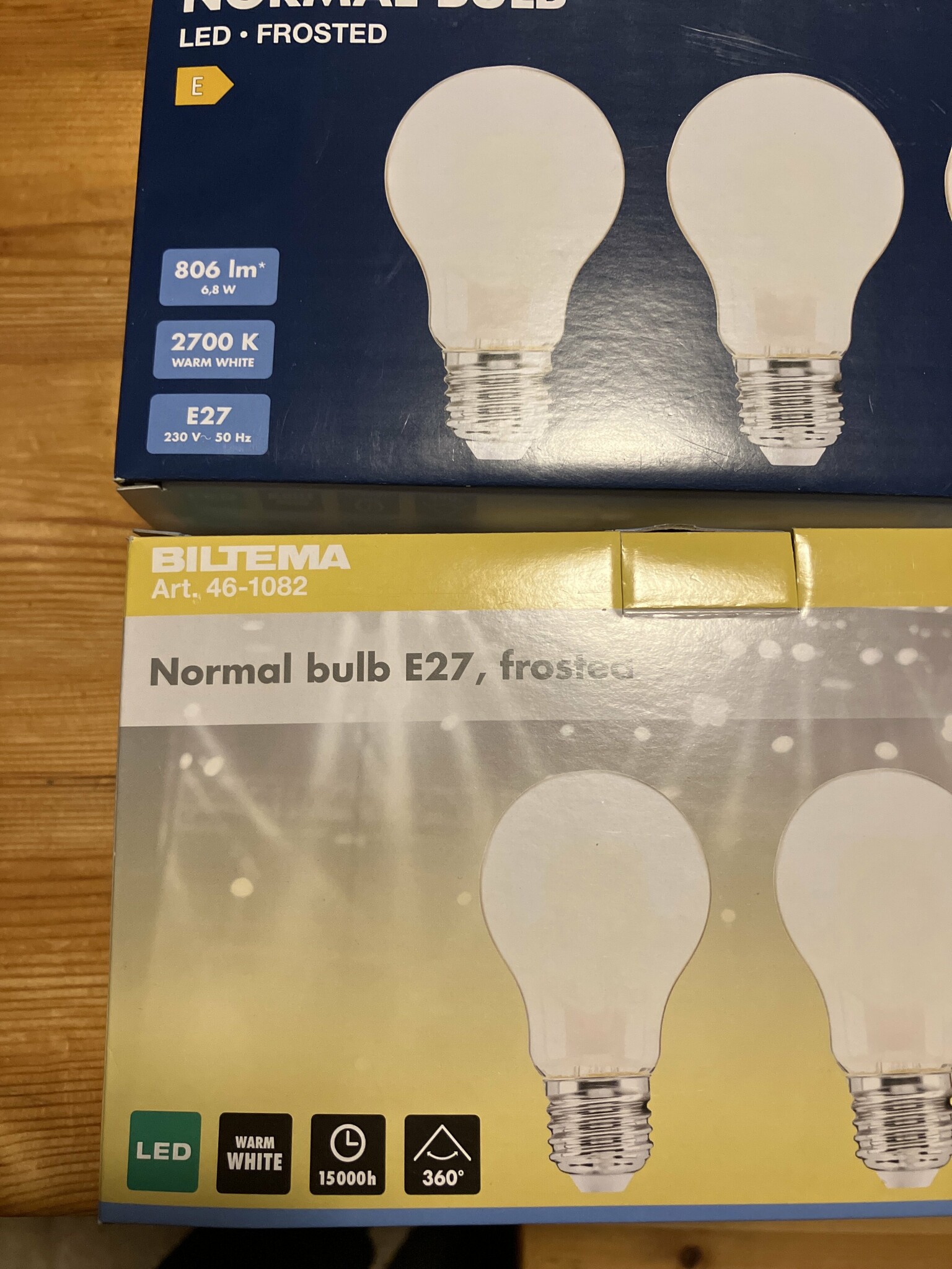

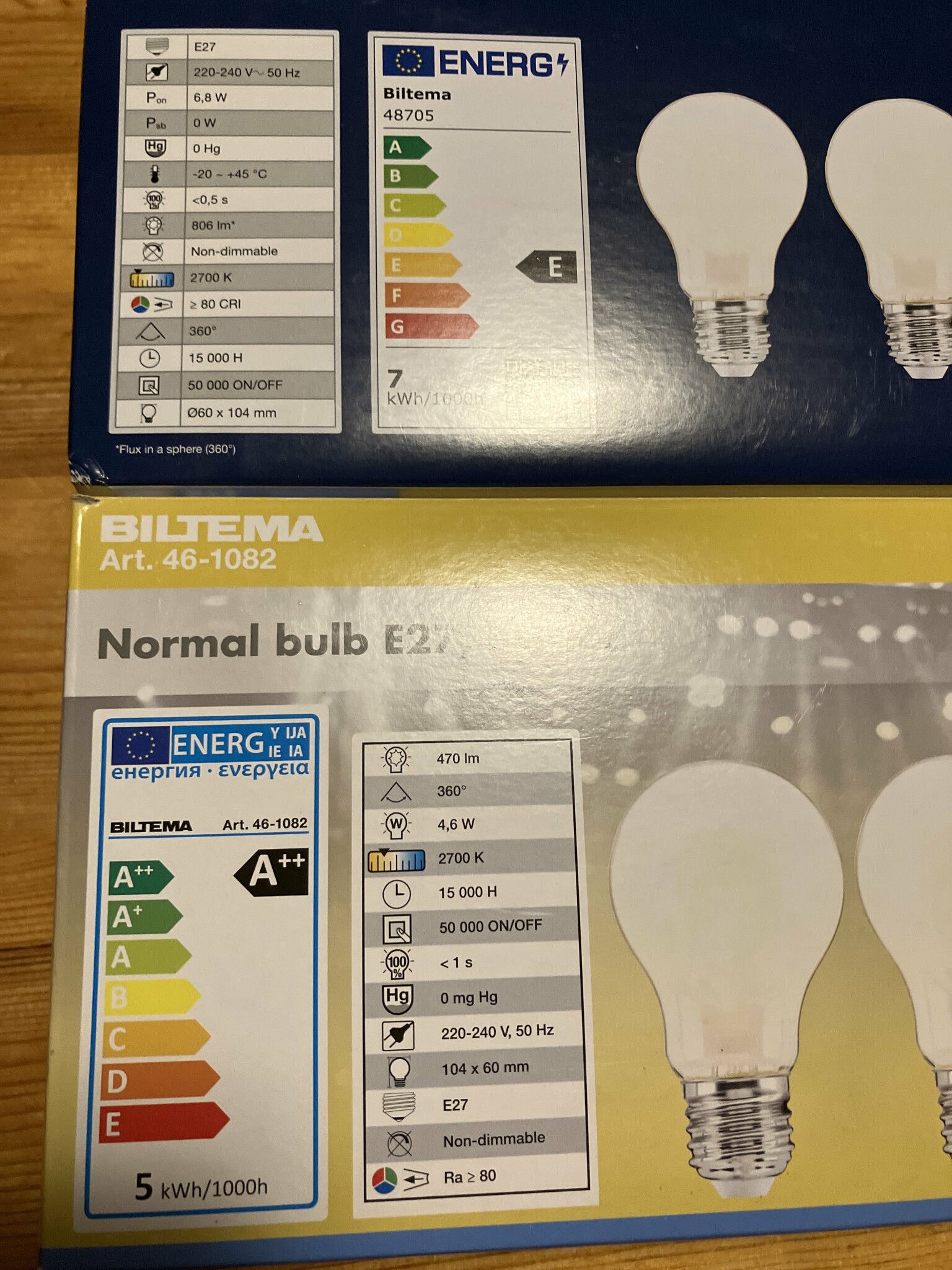

Japp, förpackningsmässigt är de ett föredöme! Det viktigaste tydligt på framsidan, vänder man förpackningen hittar man resten (bilderna kom i fel ordning men ni klarar det nog):O skrev:
På hemsidan kan det vara annat, har inte kollat.
Ja, i alla fall två generationer förpackning.O skrev:
PS
här kan man tydligt se ”mitt probleme” med energiklassningen, den med lägst effektivitet (lm/W) har högst klassning och man ser inte enligt den äldre förpackningen vilken standard man mätt mot.
