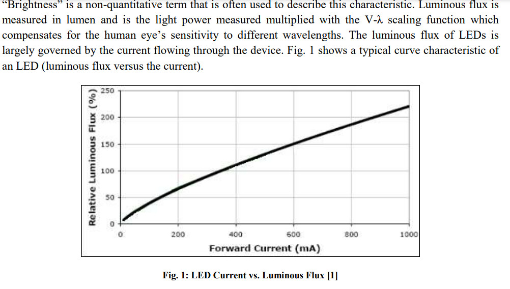

L Leif i Skåne skrev:
Nej ! En lysdiod är antingen tänd eller släkt.
Skitsnack!
Den avgivna ljusstyrkan är i direkt proportion till strömmen genom dioden.
Detta vet alla som någonsin kopplat med lysdioder.
Graf som visar förhållandet mellan framåtström (i milliampere) och relativ ljusflöde (procent) för en LED.
Supplying more current to an LED increases the light intensity, and reducing the current decreases its intensity. Typically, the current is controlled using a resistor in series with the LED (avariable resistor like a potentiometer) or a current regulator circuit. One way of dimming an LED is to use a variable resistor (potentiometer) to dynamically adjust the current received by the LED and thereby increasing or decreasing its intensity.
https://engineering.purdue.edu/~ece495/Power_Electronics_Lab/LED_Basics.pdf

Dilato har redan svarat att det går att dimma en LED med ökad resistans så det behöver inte jag också göra.
Jag fyller däremot på med att berätta att man trots detta föredrar PWM-dimning på grund av att det är effektivare.
Dimmar man med en resistor bränner man enligt ohms lag (W=U*I) bort effekt i den. Dimmar man med PWM så är LEDen antingen fullt på eller fullt av och därmed har man inte den förlusten.
BostadsBubbel och 1 till
Om vi pratar Constant Current LED så varierar man spänningen vid dimning. Vad jag förstått så sker det genom PWM.
Annars skulle dessa drivdon vara mkt ineffektiva och bli varma.
Road: Man reglerar naturligtvis inte strömmen med en serieresistans om man vill vara effektiv. Men om du gör det så tappar du inte verkningsgrad på att ändra motståndet. Spänningsfördelningen blir ändå lika.

En lysdiods kvanteffektivitet varierar enormt med strömmen genom den. (Se t.ex "Dubai-lampor")
Karlmb ställer ingen fråga, kan kommer med påståenden och vägrar ta till sig när man förklarar att de är fel.
Om vi förenklar diodfallet till en idealdiod utan resistiv del så kan man inte ändra spänningen över den. Ska man dimma den så sänker man strömmen eller ändrar tiden den är tänd. Det finns inte fler metoder.
