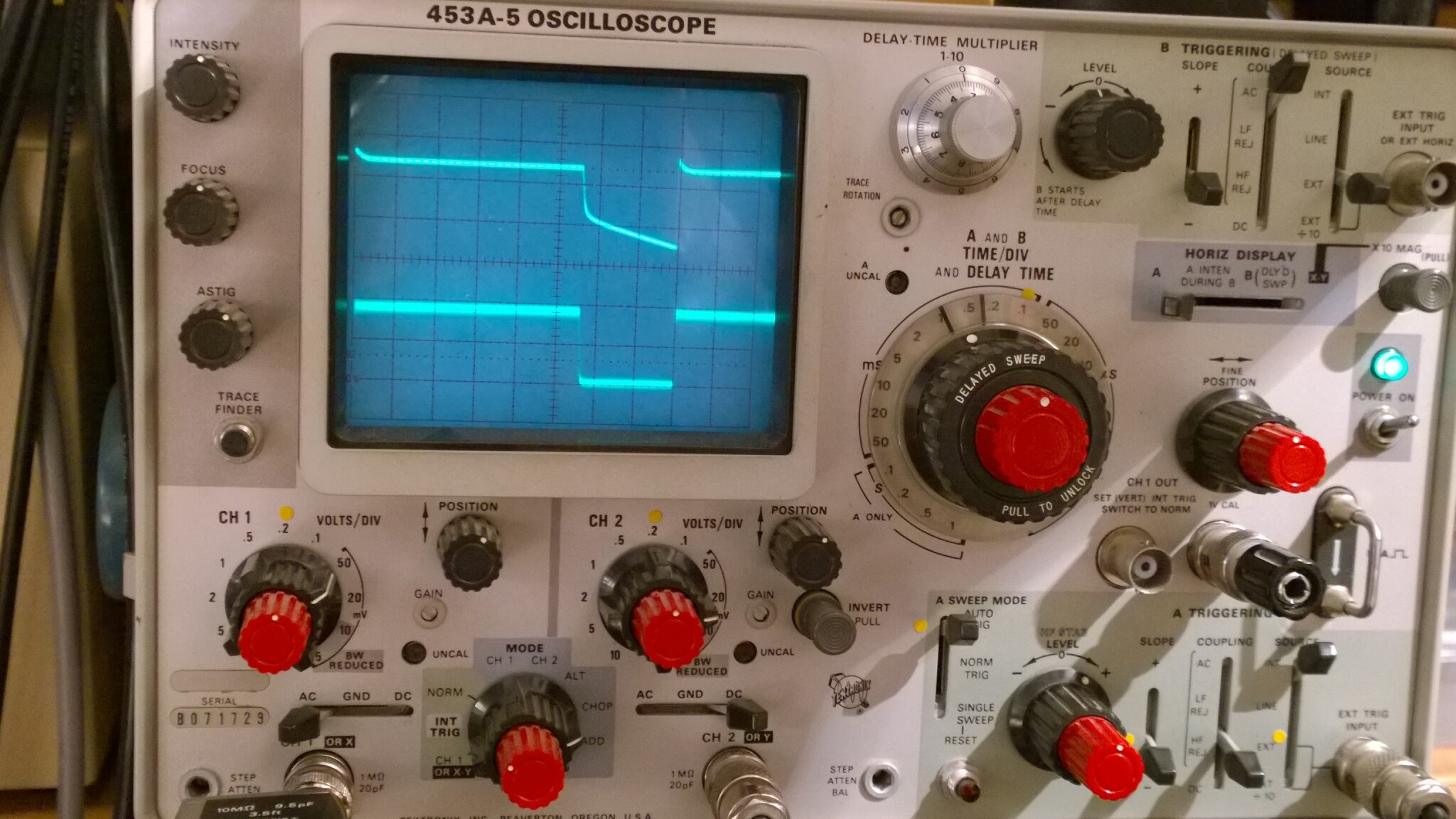

Vill minnas ca 50 % och ca 75 % ljusstyrka. Undre kurvan 350 mA och övre kurvan spänningen.
Nu syftar du på blå dioder med ”fosfor” förutsätter jag. Annars är de tämligen monokoroma.
Om du vill stå utanför Boggi så är det väl i sin ordning eftersom vi håller på med likström.B Boggi skrev:Hade tänkt mig att stå utanför den här diskussionen - på väg till garaget - men även om anden är stark så är köttet svagt. För att en LED skall ge rätt ljusfärg måste den ha märkströmmen - och det fixar PWM-dimningen. Sedan helt rätt med mindre förluster.
Så skulle man köra med ett seriemotstånd, då blir det en annan ljusfärg. Den PWR jag testade för ett tag sedan körde med 250 Hz för att undvika flimmer.
[bild] [bild]
annars har du fina kurvor på ditt lätt antika Textronix- oscilloskop.
Faktum är att jag har ett tvåkanals 100 MHz, som är ännu mera antikt😉
Det är bra om du dokumenterar dina inställningar och eventuella prober som du använder nästa gång.
Dessutom mäter du strömmen över ett motstånd får man väl fömoda?
Glöm inte bort att kalibrera proberna innan du mäter!

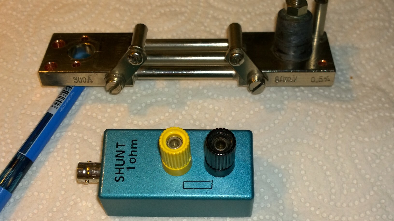

Nja, att yxa till en shunt av en plåtbit för en 10:a - där resistansen beräknas baserat på dimensionerna på den förmodade metallen - är nog ganska äventyrligt. Då skulle jag nog välja att arrangera en konstantströmkälla och med en millivoltmeter av hyfsad klass – och sedan fila till "plåtbiten" så att den önskade omsättningen erhålls.
Jag har många shuntar i mina lådor - men brukar gå på ett lite mer professionellt stuk. Det är inte bara att det måste vara en "plåtbit", plåtbiten bör också vara av en metall där resistansen inte ändrar sig nämnvärt med temperaturen. Constantan bruka ofta användas i lite mer kvalificerade sammanhang. Sedan bör också en shunts utformning ge minsta möjliga induktans – där en ”rak plåtbit” inte bör ge några problem - men börjar man bocka till den, kan det hända saker.
Men för att jämförelsemässigt se hur en professionell shunt kan ta sig ut – är den översta i nedanstående bild en sådan. Den ger 60 mV vid 300 A, klass 0,5%, och just den här blev för många år sedan specialanpassad för att anslutas i serie med ett bilbatteri – för att kunna mäta startströmmen. Den undre shunten är för strömmar mindre än 100 mA. Den ger 100 mV vid 100 mA – så att man inte snubblar på decimalerna.
Sorry Boogi men mina "amatörshuntar" slår dina med en faktor 100!B Boggi skrev:Nja, att yxa till en shunt av en plåtbit för en 10:a - där resistansen beräknas baserat på dimensionerna på den förmodade metallen - är nog ganska äventyrligt. Då skulle jag nog välja att arrangera en konstantströmkälla och med en millivoltmeter av hyfsad klass – och sedan fila till "plåtbiten" så att den önskade omsättningen erhålls.
Här handlar det om 0.6@500A millivolt och inte 60!
Eftersom du är kaxig så får du ett par frågor:
1) hur många watt producerar din och min shunt vid 500Ampere?
och
2) vilken term används i stället för "klass"?
(nästa inlägg kommer att handla om min plåtbit)
Men dina kommentarer är förstås i övrigt riktiga!
Noterar också att du har ett BNC-uttag på din enOhms-shunt!
det är väl mätuttaget?
