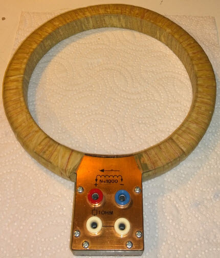

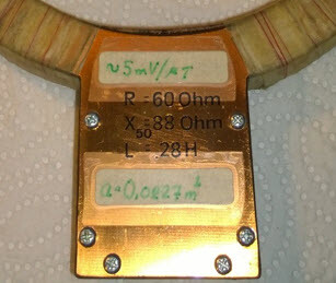

Helt rätt, mina grejor är klart över 50 år - men vill jag verkligen veta vad jag mäter - är det fortfarande shuntar som gäller. Jag har även modernare grejor - men dom är mer för indikering än mätning - speciellt när det gäller DC. Om jag skall MÄTA DC med mina "modernare grejor", kräver detta en kalibrering före och efter mätningen. Har därför gjort en kalibreringsspole med 1000 varv - vilken ger en kalibreringsström upp till 1000 A. En ganska användbar grej.
Stort ringformat resistivt element med mätanslutningar för elektriska experiment eller kalibrering.
Kopparplakett med tekniska specifikationer, skruvar och rundad trädel som bakgrund.

Har man en ren konstant likström saknar induktansen i mätdonet betydelse - men även likström kan ju ha transienta förlopp eller ha en överlagrad växelspänning - och då får mätdonets induktans betydelse.
Begreppet tolerans har jag professionellt inte mött i de här sammanhangen.

Hur du använder din spole vid kalibrering är jag förstås nyfiken på!
Du utnyttjar det magnetfält spolen alstrar?
