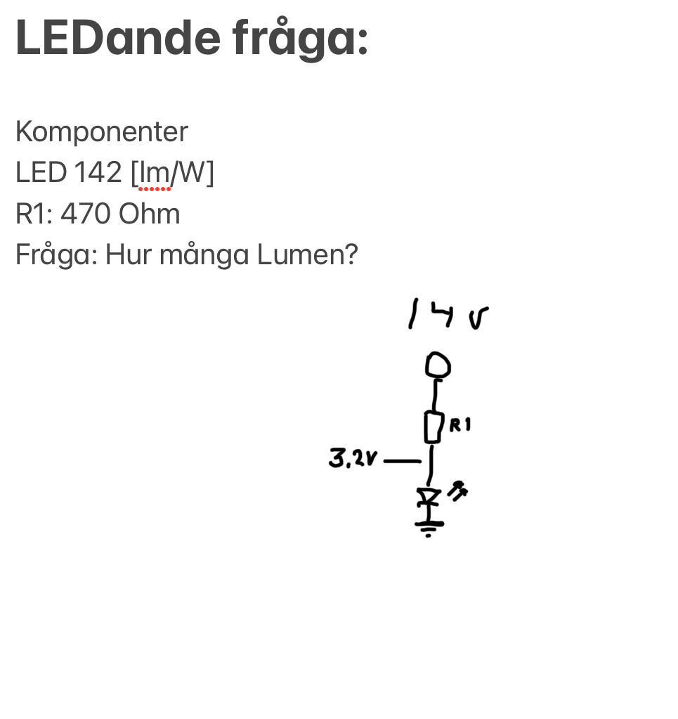

petar man in en LED i sin krets upphör inte Ohms lag att gälla.
Det kan jag lova dig Leif!
Eftersom intresset för LED är stort och åsikterna många så får nu alla Brsserwissrar en Uppgift!
skicka in era svar till likstrom@abcnc.se så ska jag utse en vinnare!
10lm.
Med de existerande värdesiffrorna är det inte meningsfullt att ange en decimal.
