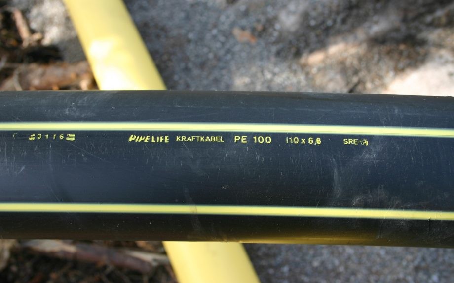

Jag har lusläst Pipelifes specifikationer och ser ingen skillnad på den här och ett PEM-rör för vatten förutom färgen på strecket och märktexten.H hempularen skrev:Fast vattenslangen är troligen inte flamsäker. Plastdetaljer som används i elinstallationer brukar följa en brandsäkerhetsstandard.

Det är den enda skillnaden, beteende på klassning av slangen kan väggarna vara olika tjocka men för pem med samma dimension är mig veterligen bara färgen på strecket som skiljer om det är vatten, fiber eller el.useless skrev:
Däremot är jag lite osäker på hur långt in i byggnad pem får dras för el. Det kan vara max 6m som för t.ex aceflex. på grund av att den inte är självslocknande.
Sen tycker jag att det är väldigt missvisande av elinstallatören att skriva vattenslang eftersom det snarare för tankarna till gardena än pem slang, men det passar väl med deras agenda.

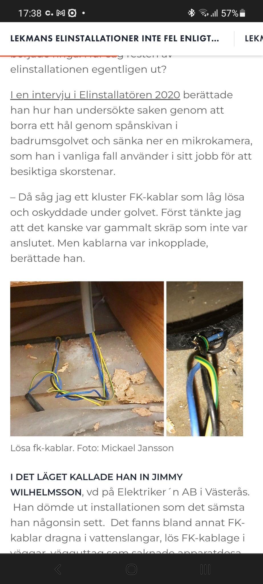

Som vanligt slår elektrikern på stora trumman:
"JIMMY WILHELMSSON, vd på Elektriker´n AB i Västerås. Han dömde ut installationen som det sämsta han någonsin sett."
Samtidigt som ingen lyckas övertyga rätten om att ett vattenrör i plast är sämre än ett VP-rör i samma material:
"Hovrätten skriver som sagt att det inte är visat att det är fel att använda vattenslang i elinstallationerna, utifrån förhörspersonernas uppgifter."
Man slår alltså fast att utförandet är viktigare än materialvalet.

Man ska väl tolka domen som att Svea hovrätt tyckte(?) prisavdraget enligt ”dolt fel principen” var för högt, inte att anläggningen var okay. De har bara sänkt ersättningsnivån. Det är ingen ”friande dom”.
(Länk till gamla artikeln i elinstallatören som ref. https://www.elinstallatoren.se/2019...l-prisavdrag-pa-halv-miljon-for-farlig-fulel/)
