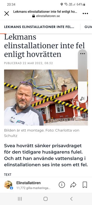

Som vanligt slår elektrikern på stora trumman:
"JIMMY WILHELMSSON, vd på Elektriker´n AB i Västerås. Han dömde ut installationen som det sämsta han någonsin sett."
Samtidigt som ingen lyckas övertyga rätten om att ett vattenrör i plast är sämre än ett VP-rör i samma material:
"Hovrätten skriver som sagt att det inte är visat att det är fel att använda vattenslang i elinstallationerna, utifrån förhörspersonernas uppgifter."
Man slår alltså fast att utförandet är viktigare än materialvalet.
Thomas Buskhagen och 14 till
Fast vattenslangen är troligen inte flamsäker. Plastdetaljer som används i elinstallationer brukar följa en brandsäkerhetsstandard.
Jag antar att man inte hade rätt nivå på expertvittnen i rättegången.
Vp rör behöver dels uppfylla krav på elektrisk isolation, plastslang kan nog antas klara det kravet, utan provningsbevis. Dels ge ett visst mekaniskt skydd. Även där kan man troligen se det som rimligt att vattenslangen klarar sig. Men den skall även hålla krav på brandsäkerhet. Där är det troligt att vattenslangen inte klarar kravet.
