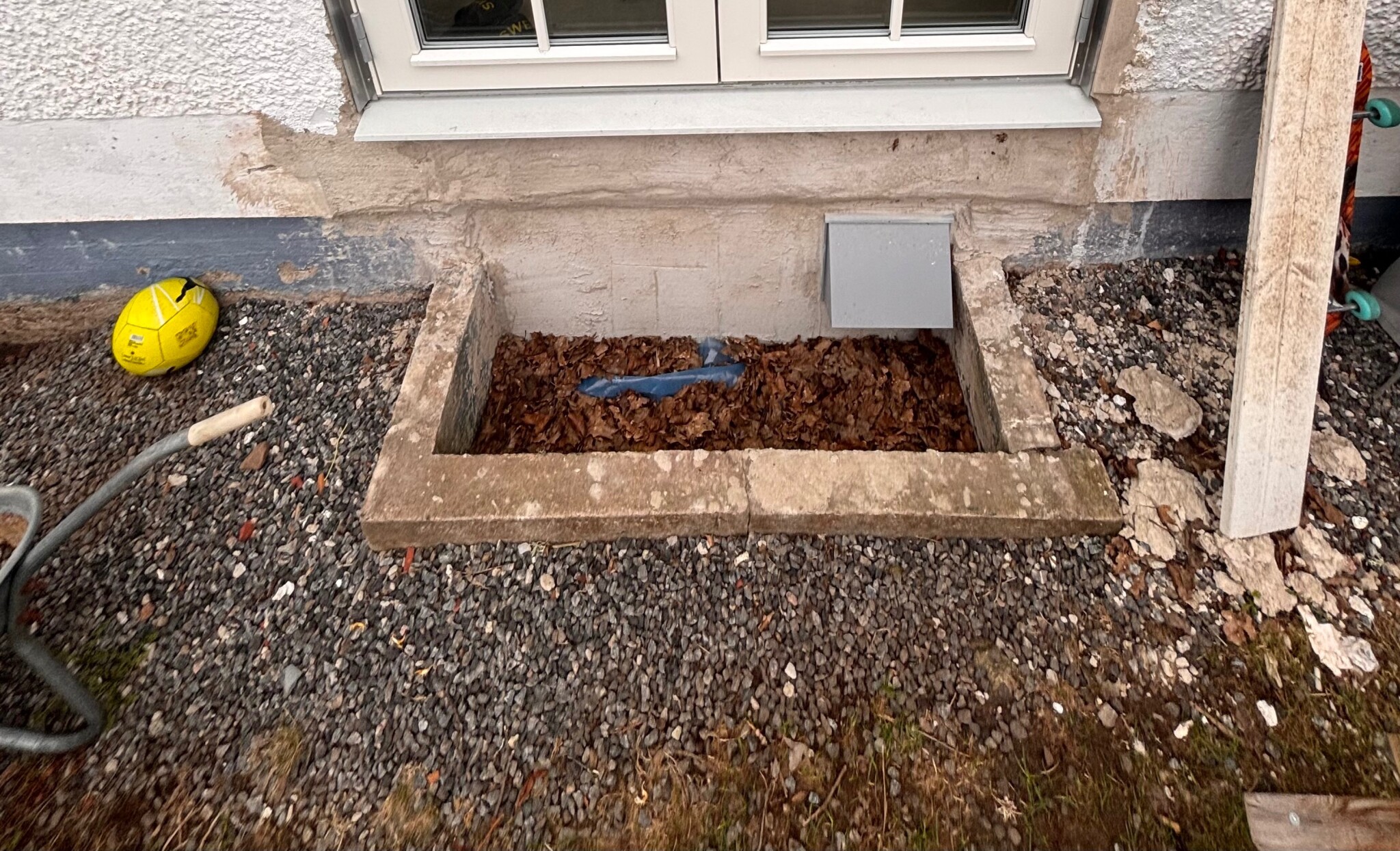

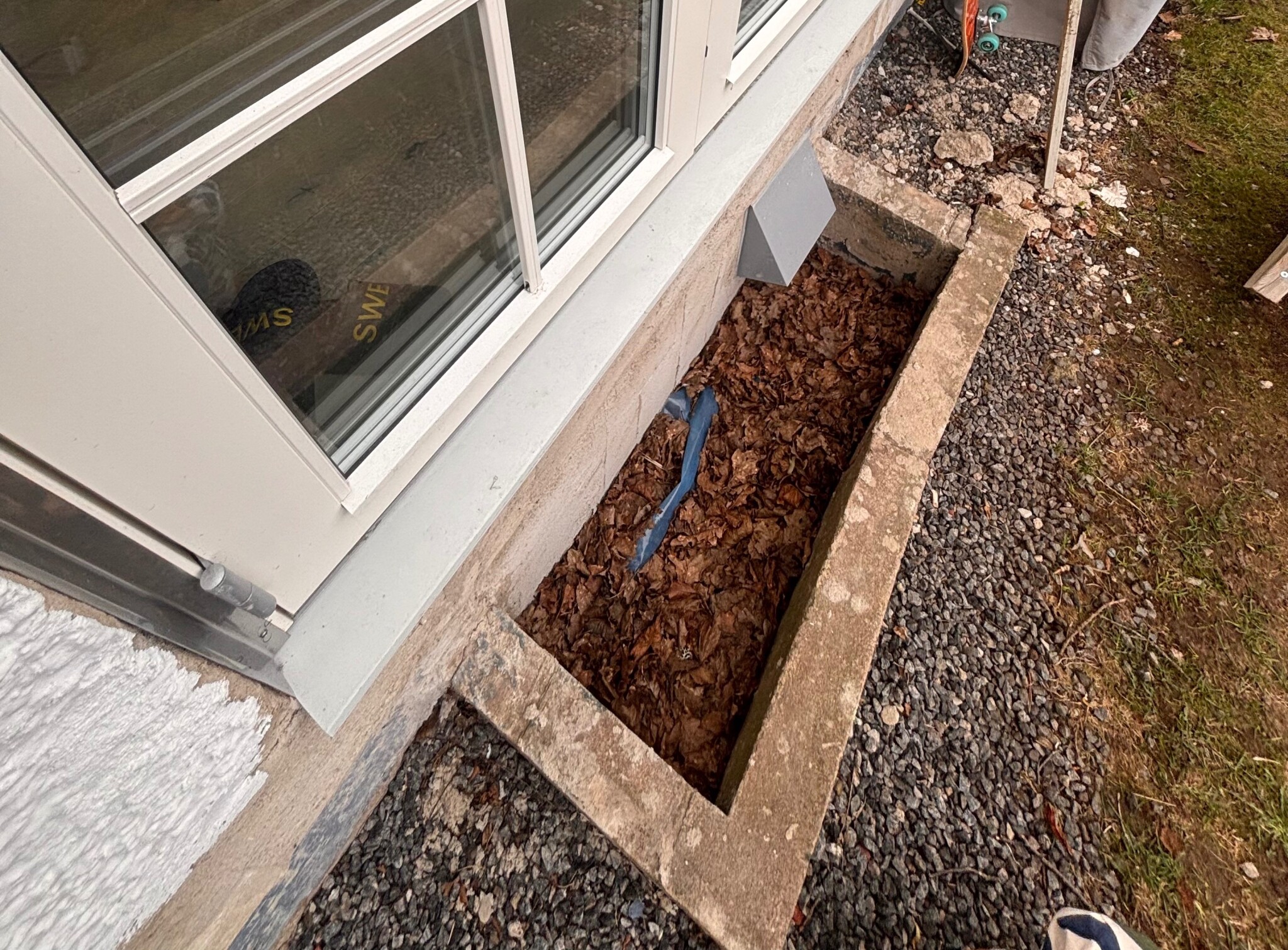

Har gjort denna provisoriska lösning nu och haft den i ett år..
Nu ska jag dock bygga altan och bygga igen det här hålet.. hur löser jag detta nu??
Kan man leda ett ventilationsrör i singel och ut i sidan på altanen?

Brandskyddsspjäll?
Eftersom sotaren antagligen ska godkänna ändringen, är det antagligen bra att börja med att kontakta hen. Antagligen nödvändigt att kunna rensa hela kanalen, vilket kan vara svårt när det blir många krökar utan att ha åtkomliga rensluckor.
Jag har sett en bild där någon hade ett rör som kom upp ur marken en bit från fasaden, typ en halvmeter ovanför marken gjorde röret en 180 graders böj innan öppningen.
Det kan komma att lukta matos på uteplatsen.

Brandskyddsspjäll har jag redan..BirgitS skrev:

Tänkte mer om jag kan tabort min gråa huv och gå med en 90 grader upp och sen 90 grader åt sidan rätt ut!

Öppningen bör väl vara riktad neråt för att vara säker på att det inte regnar eller blåser in. Eller en takhuv med tak över ventilationsröret, men då gäller det att det inte finns några som kan tänkas peta in saker.
Ju längre rör och ju fler böjar (särskilt tvära) försämrar fläktens funktion.

Den tänker jag ju återanvända.. men fråga är om jag behöver göra ett nytt hål i väggen västerut istället när jag kommer nerifrån taket i källaren.. just nu går det ju rakt ut söder eller om jag kan gå upp och sen åt sidan och sätta huven på altan botten!
Eller ska jag bara bygga in den jag har nu med altanen?

Ingen kan veta/tro något utan att veta mer om dragningen i de två fallen. Ett sätt är att du drar längre rör nu men är beredd att ändra om det skulle visa sig att det blir för dåligt drag i hällens fläkt.
Om jag drar ut röret och sätter i gaveln på altanen.
Då kommer jag ju fylla med singel, och ventröret kommer ligger begravt i sten utomhus... behöver jag tänka på något när det gäller det där?
Självklart kommer jag använda rostfritt rör så det inte rostar.
