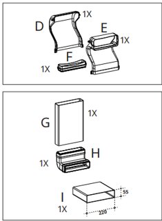

Tack för era svar hittills, jag undrar om detta är en godtagbar lösning:
Jag fick idén när jag såg IKEAs dimension på deras häll med inbyggd fläkt. De har en reducerare likt den jag föreslår från 220x90 till 220x55 samt föreslår i deras instruktioner övergång från 220x55 till 125 rör.
Deras fläkt har också nästan identisk kapacitet som vår Electrolux.
Electrolux:
Luftflöde vid minimi- och maximihastighet under normalt bruk (m3/h): 270/500
Luftflöde vid intensiv eller boostinställning (m3/h): 630
Ikea:
Luftflöde vid minimi- och maximihastighet under normalt bruk (m3/h): 245/550
Luftflöde vid intensiv eller boostinställning (m3/h): 700
Vad tror ni om detta? Alt så får 220x90 röret gå hela vägen ner till övergången till cirkulärt 125mm.
- Reducera 220x90 till 220x55 direkt vid fläkten.
- Låta 220x55 rör gå ner bakom skåpen
- Övergång 220x55 till 125
- 125 rör till fasaden där kallrasskydd samt kåpa sitter. Kåpan kommer sitta på ca 2m höjd över marken så sotare kommer åt både rör samt kallrasskydd utifrån
Electrolux:
Ikea:

Det fungerar inte med sånt kallrasskydd tyvärr bär det sitter i väggen. Jag har provat. Antingen så stänger det inte eller så öppnar det bara delvis.
Jag bytte till en jalusislutare.
