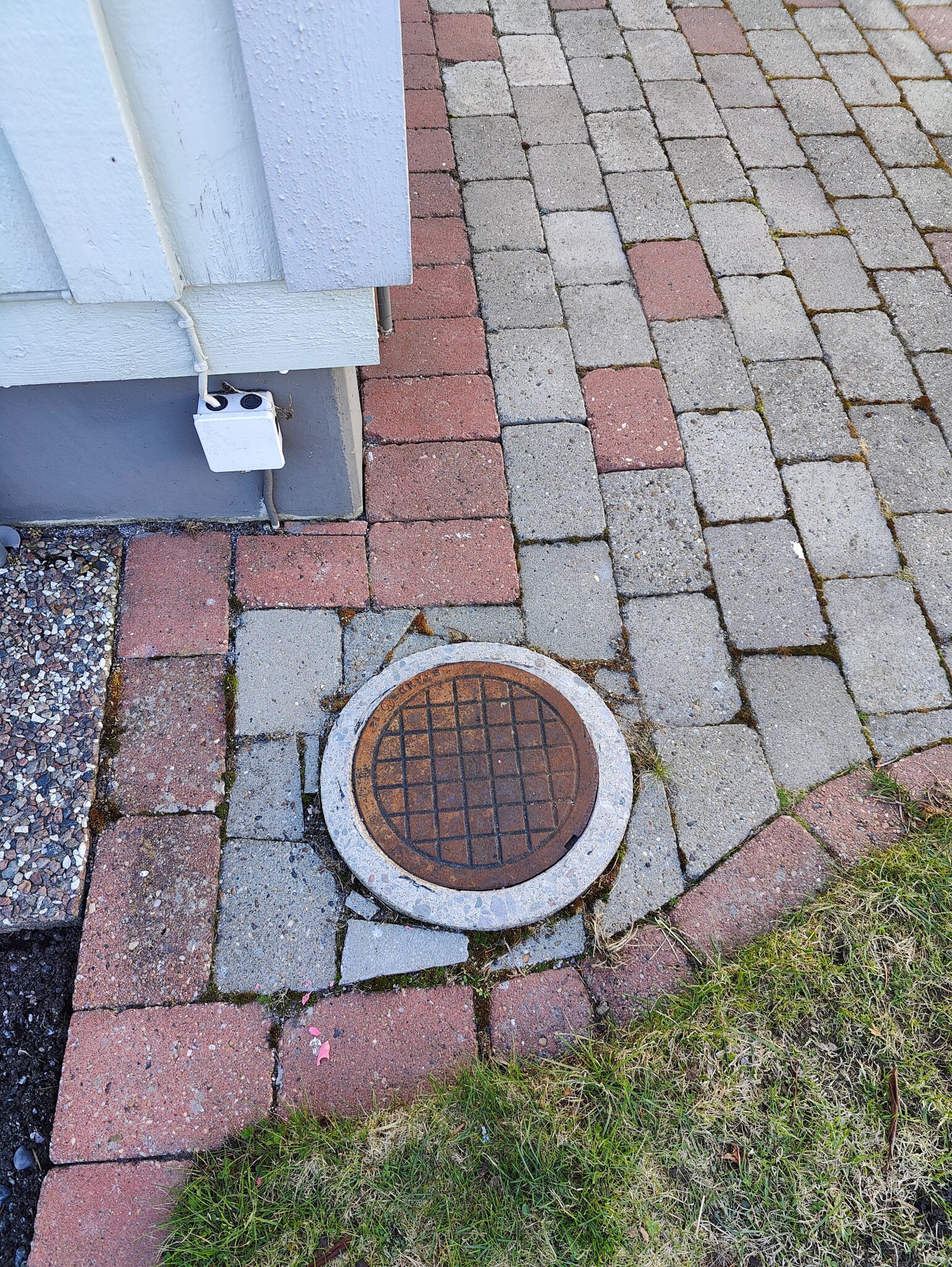

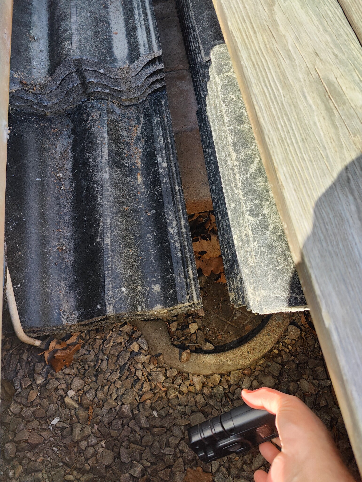

Under altandäcket har jag ett brunnslock och jag funderar om jag kan leda regnvattnet från taket till denna? Förra ägaren har byggt altanen över locket/brunnen och stupröret slutar på altandäcket och det är ju inte optimalt. Delvis dolt av reservpannor till taket.
På andra sidan huset har jag ett liknande lock som ligger "öppet".
Kan jag leda vattnet till denna "brunn"?
Har krypgrund på huset.
  • Brunnslock på marken omgiven av marksten i olika färger vid husvägg, del av en trädgård med gräsmatta synlig i hörnet.
  • Brunnslock delvis täckt av takpannor syns under ett altandäck. En person håller i en ficklampa för att lysa upp området.

Det där är säkert spolbrunnar till dränering och avlopp annars hade man nog kopplat ihop tidigare.
Men till dessa ska inte dagvattnet för då får du problem.
Ajdå, då får jag tänka om.. trodde jag hittat en lösning. 😅
Får försöka leda bort vattnet vidare under altandäcket. Vill få bort regnvattnet från "husknuten".
