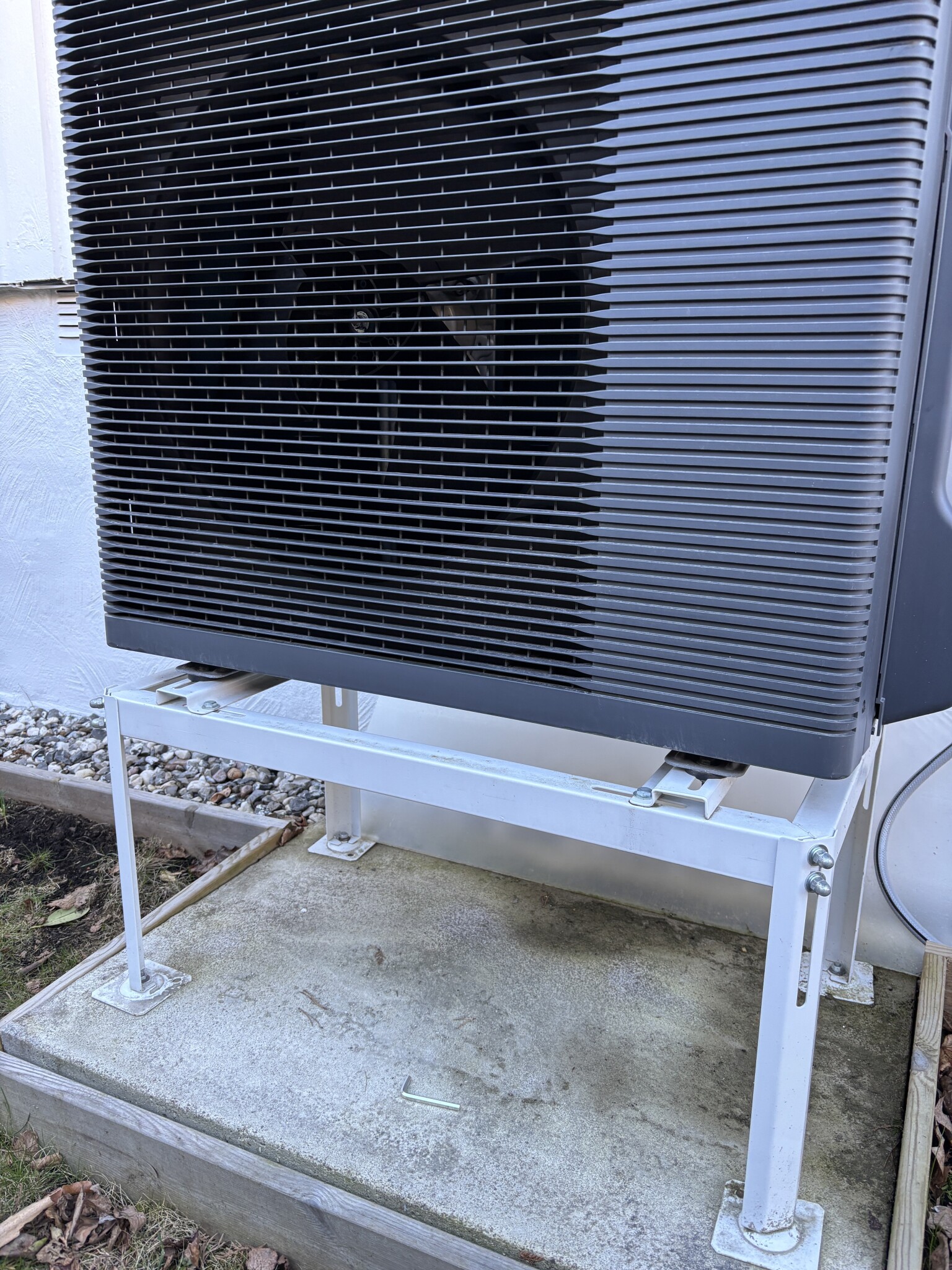

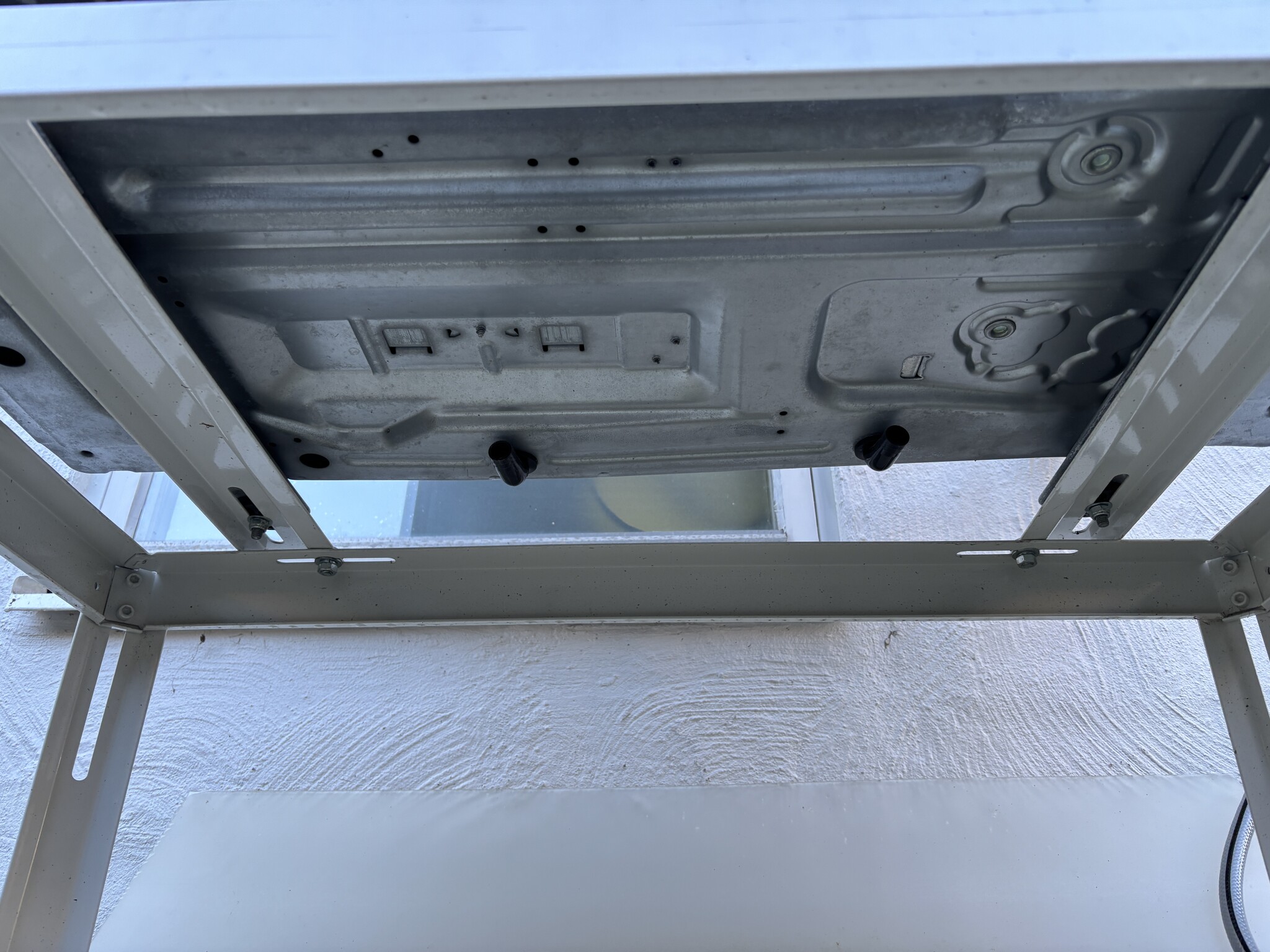

Förslag på plåt som man kan leda bort vattnet från pumpen? Nu rinner de mot huset och hade velat skicka de framåt istället. Slang fryser kanske ?

Eller ska man fästa vattenslang på varje rörutkast och leda ner på gräsmattan?
trp 20 är billigt och lätt att skaffa i bygghandeln, vill du ha nått snyggare ber du din lokale plåtslagare bocka till nått åt dig
Med va tror du om slangar?
Behöver inspiration hur ni andra gjort med bilder :)
Rekomenderar du andra att gjula en platta till utedelen eller tror du det varit bättre med 4 trädgårdsplattor eller plintal?
I Sverige riskerar droppande vatten att frysa vintertid
Absolut.
R Rolle85 skrev:
Va?
Är inte problemet att du har en gjuten platta (som det stänker på/ rinner vatten mot kåken där det istället borde varit grovt dränerande grus under utedelen?
Installatören sa att de alltid ska stå på en gjuten platta så..
Lutar plattan bort från huset?
Ja men de skvätter
Jag fann en lösning. Bye
