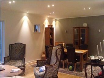

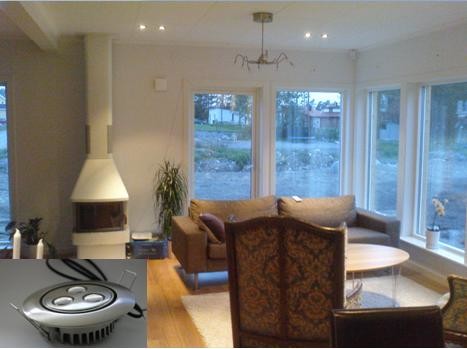

Det var ett tag sedan jag skrev om LED här på forumet senast, men det verar vara på sin plats igen.
1. Det fins bra led-lampor som fungerar för hembelysning. Jag flyttade in i min villa för 6 månaders sedan och har enbart led-belysning. Total installerad effekt ca 400W i hela huset. Alla lampor är utrustade med 3x1W Cree-XR-E chip, 240 lumen, 60 graders spridning., varmvitt ljus 3000K Alla lampor är dimbara, och återfjädrande kontakt används för att reglera ljussyrkan.
2. Mindre spridning ger punktbelysning, större spridning belyser bara väggarna mer och kräver ännu starkare lampor.
3. Rekommendation är att använda pottor där det går för att få bra kylning och livslängd på lamporna. Köp en billig potta i plast, den blir inte utsatt får någon direkt värme.
4. När ni tittar på led-lampor, se till att de dels har bra lysdioder, en rejäl kylfläns, och bra spridningsvinkel. Det är inte heller någon nackdel om de har en snygg design.
Om ni ser en billig lampa utan kylfläns och utan specificerat ljusflöde kan ni inte förvänta er att den fungerar speciellt bra, det finns ofta en koppling mellan pris och kvalitet.
Jag har tagit lite bilder för att visa hur det kan bli om man använder LED-lampor med rätt specifikationer. Det behövs inte riktigt så mycket lampor som vi har för att få en bra belysning, vi tog till i överkant då vi var osäkra på hur mycket vi behöver.
Bilderna är från vårt vardagsrum och tagna med en mobilkamera så ni får ursäkta det stökiga intrycket och den dåliga bildkvaliteten.
MVH
Arvid
MVH
Arvid
