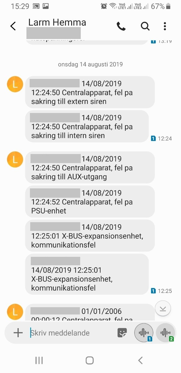

Men hur som helst behöver jag er hjälp igen. Fast denna gång tycker jag inte att jag själv är skyldig som det ibland visar sig vara
Vi träffades igår av ett blixtnedslag, som tur var fanns sambon hemma och kunde dra ur alla annan elektronik när åskan började närma sig, men larmet är ju lite svårare att dra ur och den verkar ha tagit stryk.
Det blixtrade och smällen kom direkt, med ett gäng SMS till följd. Någonstans mitt i detta flöde hördes säkert ett högt skrik också.
Manöverpanelen i hallen (K521) är helt död men sms funktionerna verkar fungera då jag får larm när jag bryter strömmen.
Jag öppnade centralenheten och ser att huvudkortet och larmsändare/GSM blinkar med lite lampor, dock verkar expansionsmodulen vara mörk som ligger bakom.
Kommer inte åt larmet från varken dator eller i appen så något dumt har hänt.
Tips mottages gärna på vart jag börjar felsöka detta.
Tack på förhand

Säkring aux utgång har löst ut för mig också vid åska, gav typ 20 följd-fel. Börja med att återställa den genom att göra larmet strömlöst (nät och batteri) en lite stund.S xCxJx skrev:Ska man ta detta i en egen tråd? kanske är lättare att följa upp då? men det är nog fler "experter" som hittar hit.

Det har det gjort för mig tidigare också. Men denna gång hjälpte det inte med strömlöst (nät&batteri).C crallian skrev:
Men tack för tipset.

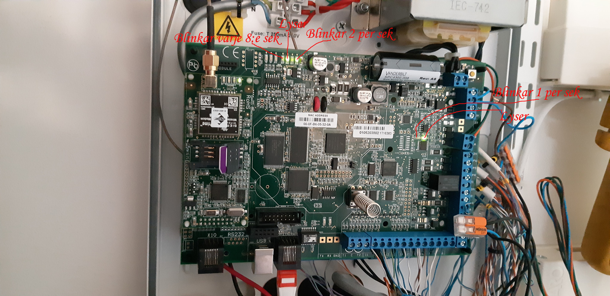

Koppla ur allt som ligger på Aux/hjälpkraft.
Slå på strömmen igen.
Mät sedan spänning på hjälpkraft och kontrollera exakt vilka dioder som lyser på centralkortet.
Ahh perfekt med lite tips, Jag ska ge mig på detta nu när värmen ger sig av. bör väl ha 12-14V på hjälpkraften om allt är rätt?RilleRock skrev:
Blir nog tors-fredagsmys tror jag.
Laddar upp en bild så kanske jag kan få lite tips om diodbetydelse...
Jaha.RilleRock skrev:
Extern spänning verkar vara död. dvs 0 Volt
Tog en bild på centralkortet och skrev vilka dioder som lyser/blinkar.
I min värld verkar centralkortet fått sig en smäll och ger ingen spänning ut,
Är det bara att beställa ett nytt kort och börja felsöka efter igen efter det?
