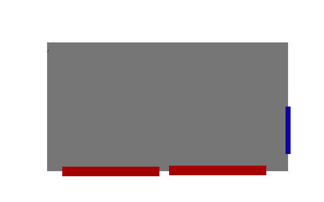

Jag vill sätta larm på garaget. Jag har lagt till ett eget område och min plan är att det automatiskt ska larma på så fort bägge portarna är stängda, dvs jag vill inte behöva larma på och av med MAP.
Relaterade frågor.
1. Efter att jag skapade ett område som heter Garaget dyker detta upp i map. Går detta att dölja vid från/tillkoppling för att göra det enkelt för övriga i familjen? Hur bör jag annars göra i konfigurationen?
2. Mitt garage ser ut enlig skiss (rött portar, blått fönster i söderläge). Var bör jag sätta detektor och eventuell kamera i framtiden? Jag är inne på väggen motsatt portarna, är detta rätt tänkt?
Relaterade frågor.

1. Du får göra en användare som inte har tillåtelse för område Garage.A andersda skrev:Fler frågor.
Relaterade frågor.
2. Jag hade satt IR längst ner till höger och kamera längst upp till höger.
Välj kamera med vettig WDR annars kommer den inte kunna se nånting en solig dag när portarna öppnas.
