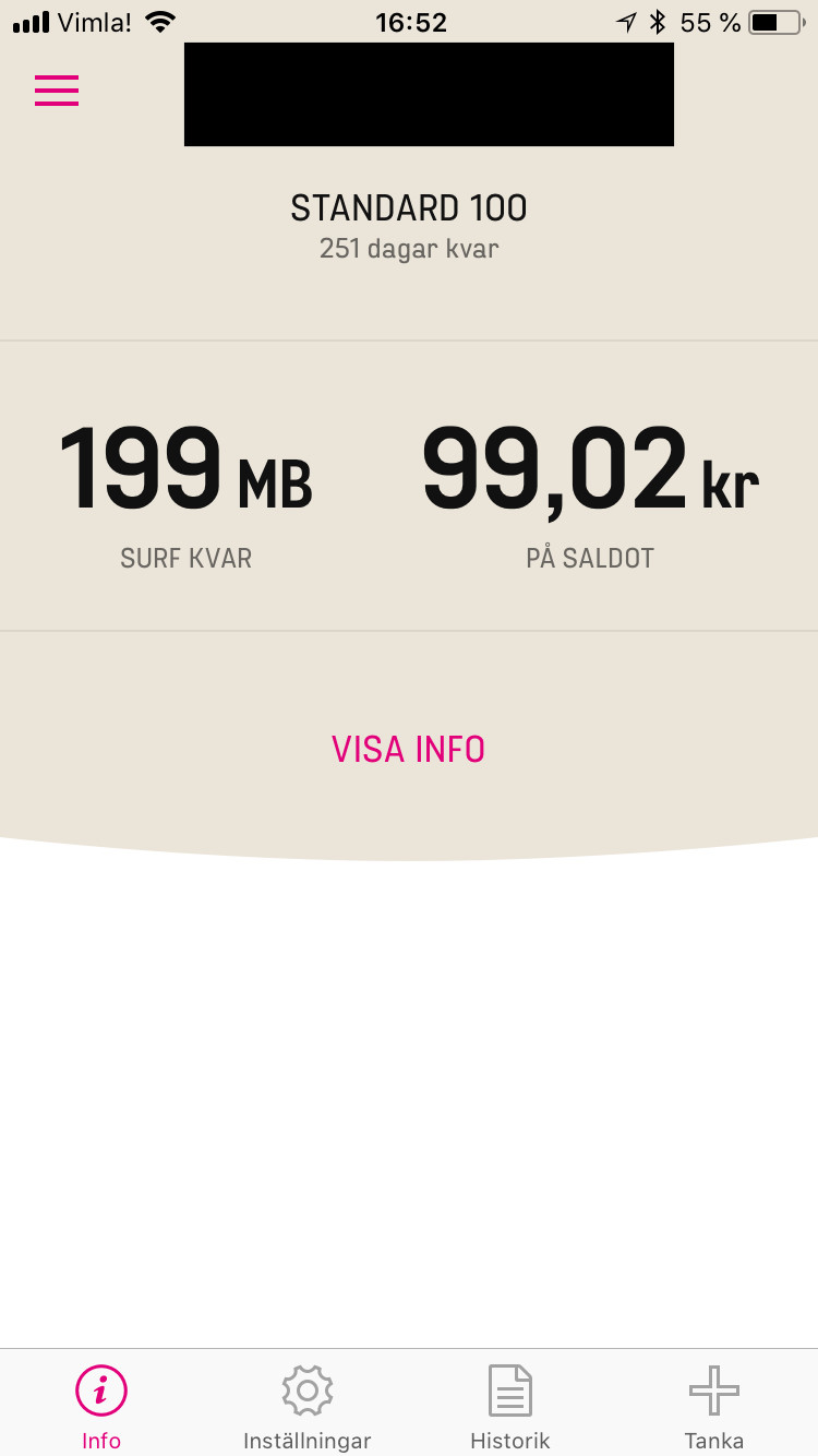

När jag var ny här undrade jag vilket abonnemang jag skulle skaffa till GSM-modemet. Tänkte dela med mig av mitt val och erfarenheter av det.
Det slutade med att jag valde Comviq kontant och laddade det med "Standard 100" som gav mig 200 MB att förbruka under 1 år. Denna laddning gick på 100 kr, och fortsättningsvis behöver jag göra den en gång per år. 8,50 kr/mån tycker jag är rimligt
Hur mycket av detta har centralen använt? 1 MB kan jag se, sedan mitten av april. Länge stod räknaren helt stilla. Det var när SPC connect gick ner helt vid något tillfälle som modemet började polla järnet som det gick åt 1 MB, sedan dess har förbrukningen stått stilla igen. Jag använder ej SMS, men potten på 100 kr tillåter även att skicka 100 SMS om man önskar det.
Jag upplevde dålig signal (2-3) på 3G så har ställt in modemet på att köra enbart GSM. Får då 9 pluppar.

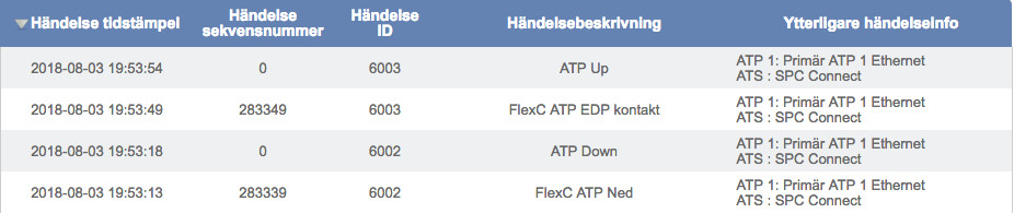

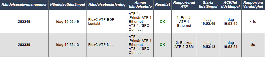

I SPC Connects händelselista och logg ser jag att min central skickat dessa händelser till SPC Connect (som jag förstår det), exempelvis:
Händelselista SPC Connect:
Och här är motsvarande meddelanden från FlexC Händelselogg i centralen:
Jag får dock ej dessa till min app/mail. Detta trots att jag bockat i alla meddelanden under push-notiser och mail. Har jag missat något? Har Vanderbilt en tanke bakom detta eller är det något de missat?
För övrigt genererar inte heller centralen något larm om primära ATPn går ner. Däremot genereras ett larm om Ethernetlänken går ner (dvs om jag drar ur ethernetkabeln till centralen). Detta verkar inte rapporteras över FlexC dock, utan rapporten skickas när ATPn går ner istället.
Vad är FlexC händelse-ID 6000: nätverksfel för något? När uppstår den?
