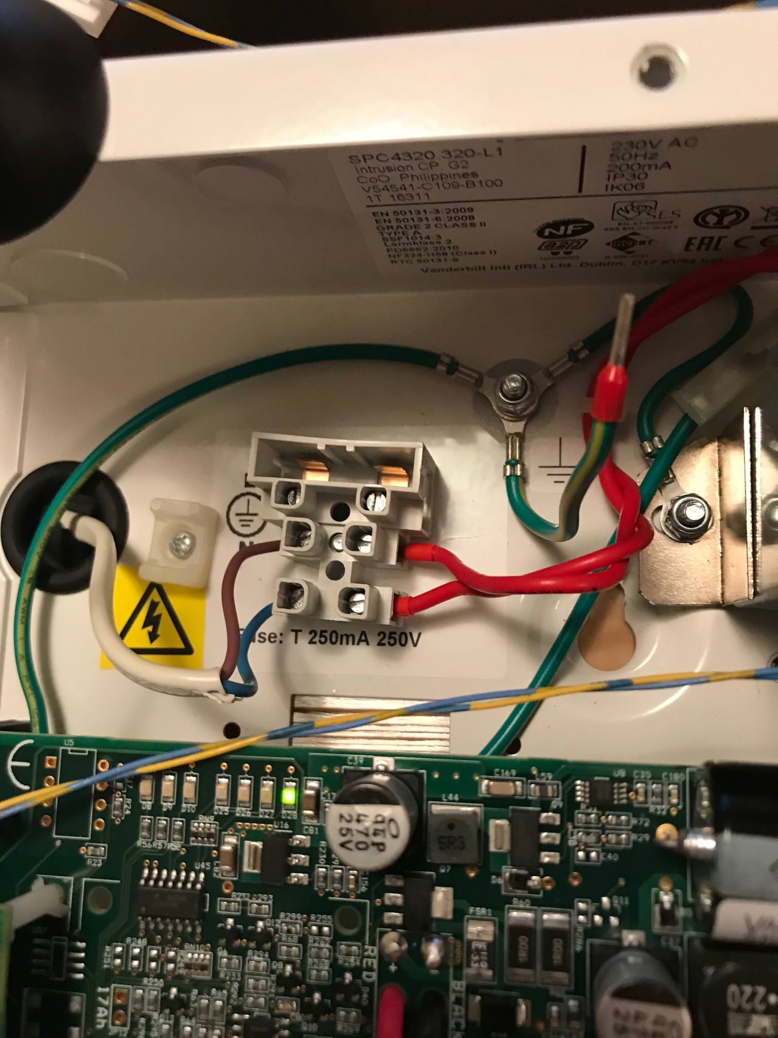

Nu kommer nästa bekymmer.
Säkringshållaren är borttappad.
Finns denna typ av säkringshållare att köpa någonstans?
Känner att jag måste flika in direkt innan någon påpekar det, jag vet att både kabeln är av fel typ och att jag anslutit fasen på plinten som är avsedd för jord.
Centralen ligger på lab bänken just nu och självklart lämnar jag inte ifrån mig centralen på annat vis än att den är korrekt ansluten
