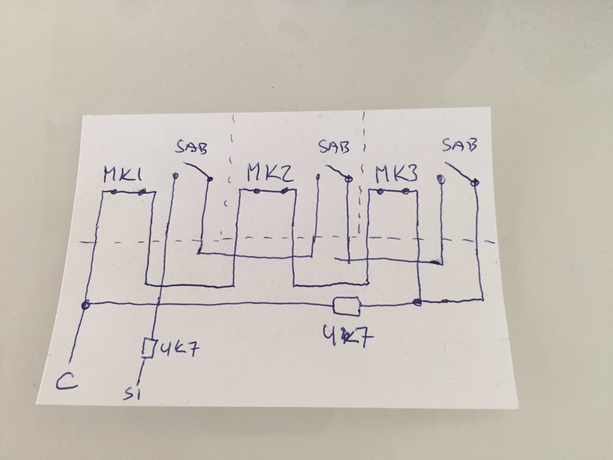

Fråga 1:
Jag vill ha:
1 magnet på Zon 1
4 magneter på Zon 2
1 IR per Zon 3-7
Reserv på zon 8
Vart kan jag läsa om resistans-gränsvärdena, Om jag t.ex kör 4k7 / 4k7
Vid vilken resistans börjar den larma, och vid vilken resistans övergår den till sabotage?
Jag behöver som sagt ha 4 magneter på en zon, eventuellt kan jag bygga om det till 2 magneter på 2 zoner och då inte ha någon reservzon.

1.
Inte lyckats hitta övre gränsvärdet i manualen, men på denna sida beskriver RilleRock en lösning, med gränsvärden:
https://www.byggahus.se/forum/threads/larminstallation-siemens-spc-larmskola.213504/page-110

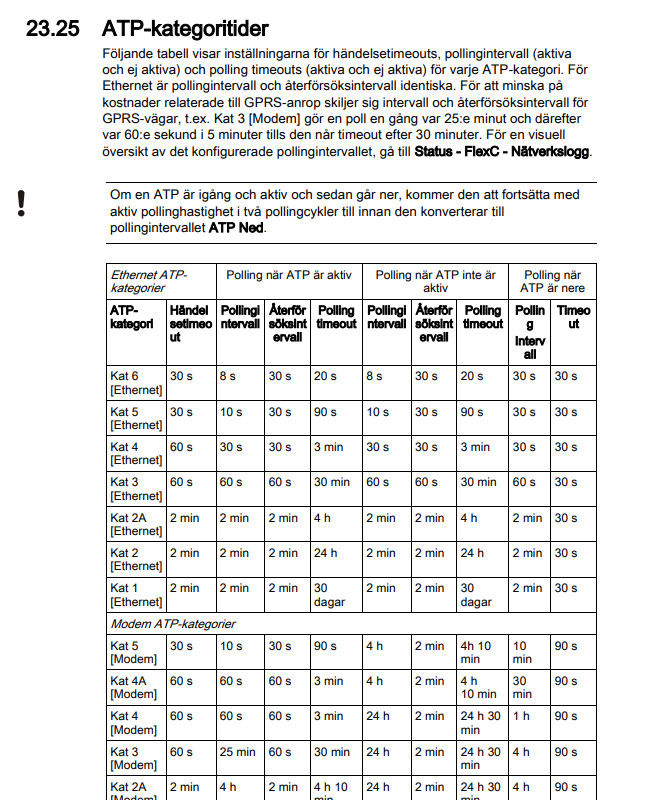

1. Har inte koll, men tänker att pollningstiden kan påverka? Eftersom du byter IP gissar jag att den först måste tycka att anslutningen går ner, och sedan upptäcka att den fungerar igen. Provat att sätta Kat 6 om du inte har det redan? Men en liten stund tar det nog iaf, om man kollar på tabellen jag hittade i manualen:J JSNIP skrev:Hej, fråga 1:
Jag vill ha redundans i kommunikationen mellan mobilen och mitt larm om ngt händer fiberkablen. Har därför en router som har aktiverad dubbel WAN så den byter från fast fiber till mobilt Internet (simkort i routern) . Problemet är att appen (även via spcs-portlen) slutar kommunicera fler minuter för att sedan få kontakt vilket känns segt. Någon som har förslag på lösning?
Fråga 2: Har haft problem med en IR. I loggen står att kretsen slutits ( alltså tillbaka till 4k7) 3 gånger fastän den inte var på emellan. Vad är fel? Den har också fellarmat på samma sätt. Ska jag sätta ner känsligheten eller är det sladdarna som funkar som antenn?

Om du kopplar alla magneters larmkontakt i en slinga (serie) och sätter ett motsånd över hela slingan och sedan kopplar alla magneters sab kontakt i serie och sätter ett eol motstånd i slutet av sabslingan så borde ditt problem vara löst. Jag har gjort liknande fast med två magneter och det funkar finfint. Du får juh dock inte utpekning av vilken mk som är öppen/stängd.S SueCia skrev:
Edit: Se bifogad bild. Fick dock bara plats med tre magneter på den lilla pappersbiten jag hittade.

Tack! Det borde jag ju såklart ha tänkt på själv egentligen... men nu löste det sig genom att jag aktiverade breda band och bytte resistorerna mot 1k o satte balanseringen till 1k/1k. Stort tack för förslaget ändå!J jockelw skrev:Om du kopplar alla magneters larmkontakt i en slinga (serie) och sätter ett motsånd över hela slingan och sedan kopplar alla magneters sab kontakt i serie och sätter ett eol motstånd i slutet av sabslingan så borde ditt problem vara löst. Jag har gjort liknande fast med två magneter och det funkar finfint. Du får juh dock inte utpekning av vilken mk som är öppen/stängd.
Hobbysnickare
· Västernorrland
· 195 inlägg
Ja just. Har testat det en gång också. Men efter ett snack med Vanderbilt supporten så tyckte dom att detta var ett bättre alternativ.S SueCia skrev:
Lycka till vilket som.
