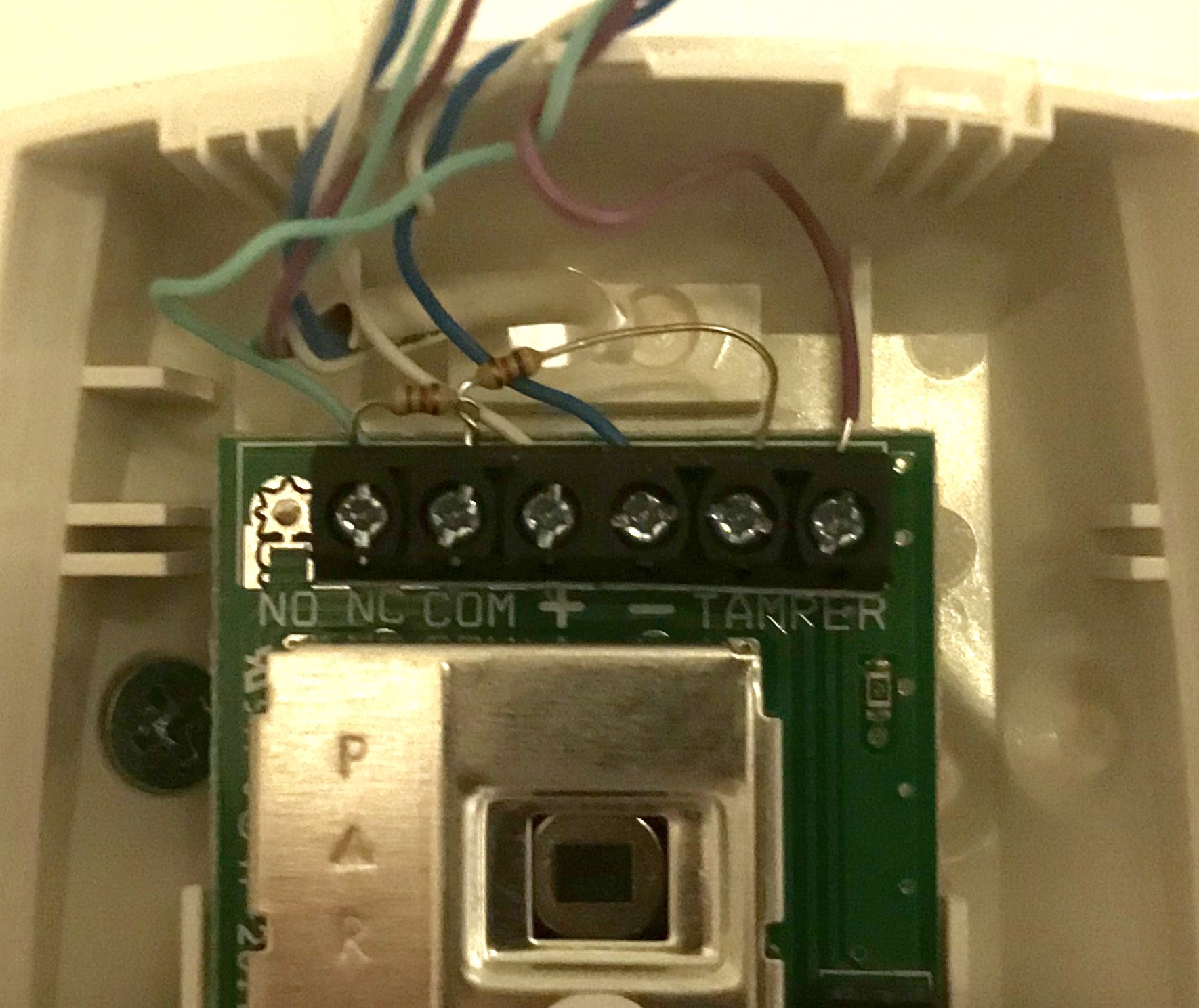

Sådär då är man igång, har bytt ca och map idag. Kopplat in dom mk’s jag vill ha och resten än nedplockat. Kvar är IR- och branddeckare.
Har börjat med IR-biten men är förbryllad, då jag inte får den att funka.
Har kopplat sektionsparet, lila och turkos, till sektion5 och strömparet till 12V och 0V.
Det sitter två stycken 4,7k ohms motstånd enligt bilden.
Sen lyckas jag inte uppgradera ca’n, den kräver tillverkaråtkomst men det verkar inte kicka in även när jag valt det i webkonfigen.
Standarder har jag ställt in som följande:
Privat - ssf - välj för konfig av installatören.
Aktuell FW är 3.6.6
Aktuell FW är 3.6.6

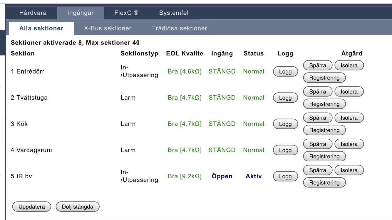

Vad säger gränssnittet på status om sektion 5?I ippo skrev:Sådär då är man igång, har bytt ca och map idag. Kopplat in dom mk’s jag vill ha och resten än nedplockat. Kvar är IR- och branddeckare.

Jag glömde faktiskt ändra tillbaka, den var satt som larm innan jag började pilla.
Får skylla på att klockan är mycket, tänkte av nån anledning att jag skulle kunna se hur deckaren växlade när jag triggade den men inser att man förmodligen inte kan se det i webgränsnittet på det viset.
Ska testa att larma på imorgon när inte hela familjen ligger och sover...
Så nu är IR igång, bytte polaritet på den så hoppade den igång. Märkligt då jag var övertygad om att den var rätt kopplad, mätte med multimeter och fick 13,2V på plusplinten.
Nu mäter jag -13V på plinten i IR’n men den funkar som den ska.
Så all good!
Så all good!
