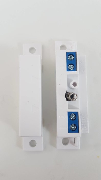

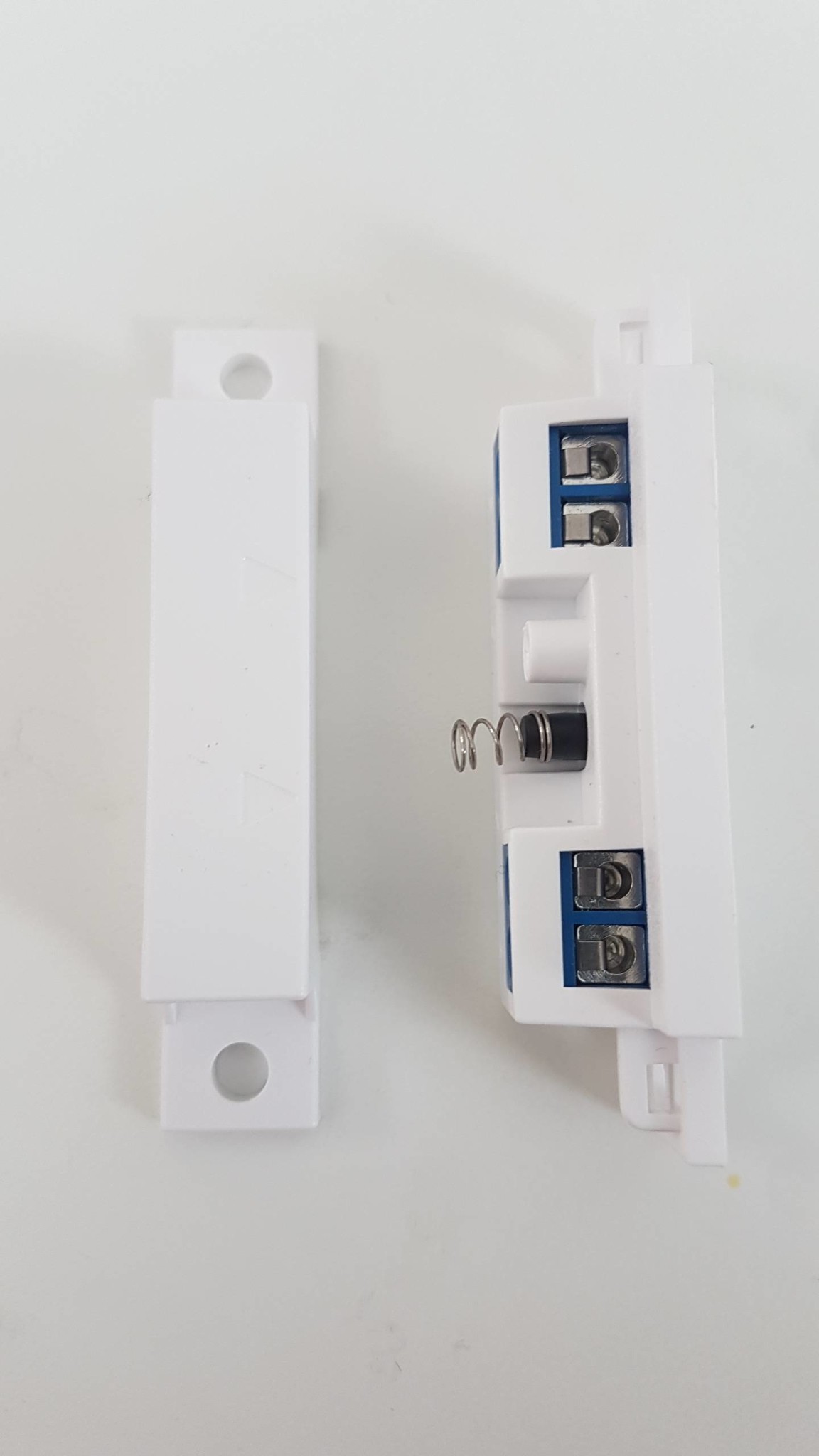

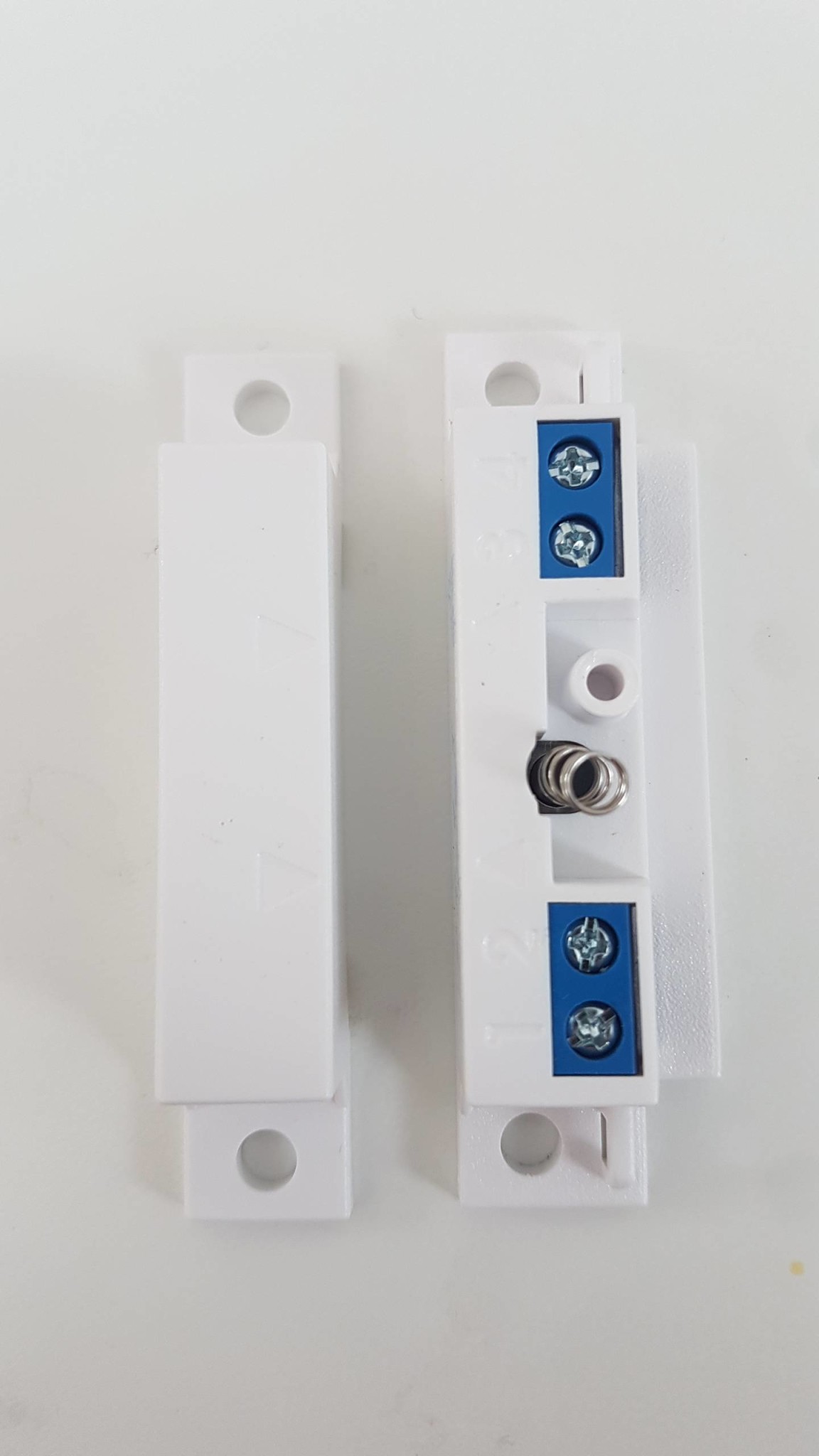

Ska nu börja installera mitt 4320 som jag haft liggande ett bra tag i väntan på husrenoveringen men nu är det dags.
Kommer säkert att ställa mängder av dumma frågor under tiden men lär mig väl varefter men börjar med dessa:
MK440,spelar det någon roll åt vilket håll man vänder delarna mot varandra eller måste pilmarkeringarna mötas?
Måste dom sitta såhär?
Eller går det även att montera så här?

Ta en multimeter och ohmmät på reläet när du testar dig fram.J Jessnet skrev:Ska nu börja installera mitt 4320 som jag haft liggande ett bra tag i väntan på husrenoveringen men nu är det dags.
Skall vara runt 0.00 ohm vid kontakt mellan magnet ock kontakt.

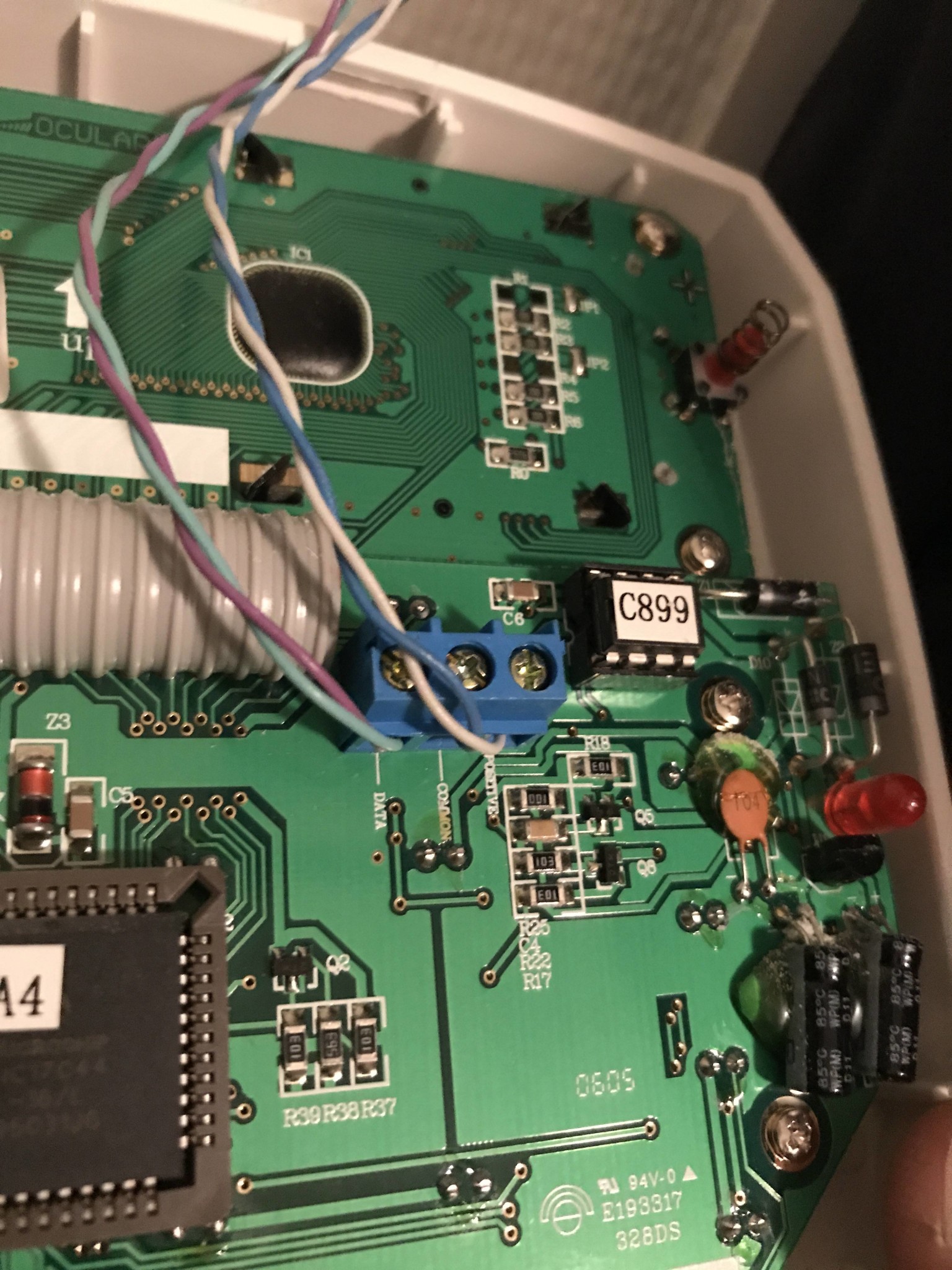

Nä det är ungefär 5m mellan ca och map.
Vet inte om jag missförstår eller om jag bara var dålig på att förklara. Inte riktigt hemma på termerna.
Idag är mapen kopplad med två stycken par som är partvinnade, alltså fyra ledare. Bifogade en bild på detta.
Om det är ok kan jag väl köra ett partvinnat par till busen och det andra för 12v matningen? Eller är det ett krav att köra en partvinnad matning till varje plint?
Dvs ett par till 2A och ett par till 2B?
I annat fall tar jag ett par från en mk (fönster) som inte ska kopplas in, den är skarvad uppe i sirenen. Dom har använt sirenkapslingen som knytpunkt för map, ett par mk’s.
Men använd turkos/lila till 2a,2b så blir det bra.
Bus skall endast ha ett partvinnat par.
Allt annat försämrar.
Sålänge du bara har en enhet på bus så skall termineringsbyglen vara på som den är default.I ippo skrev:
Men skall du även ha sektionskort så verkar det bli stjärnnät och då skall bygeln av i alla xbusenheter.
