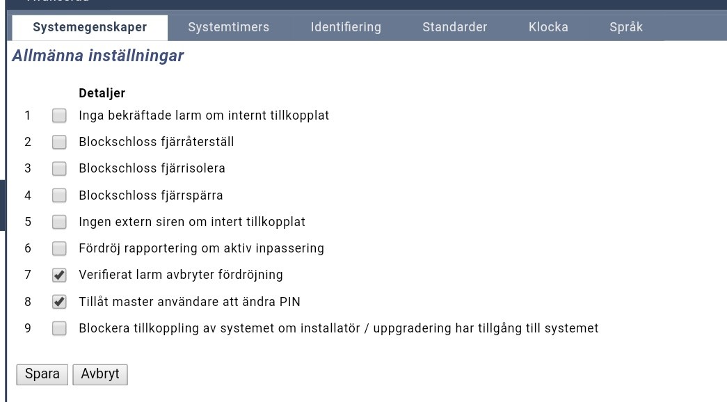

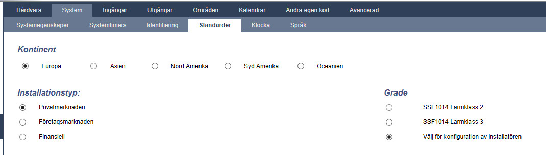

Om du ändrar till grade obegränsad under system/standarder så finns det sedan under system/systemegenskaper/generell Systempolicy där du kan klicka i master så kan Adminanvändaren ändra andras lösenord.

Hittar dock inte "grade obegränsad", ser ut så här för mig:

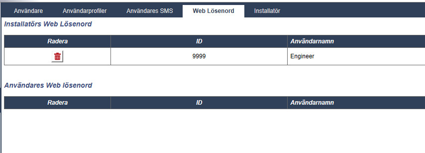

Valde "Välj för konfiguration av installatören" istället för larmklass 2, då fick jag iaf upp generell systempolicy så jag kunde ändra enligt din bild. Men fortfarande så kan jag inte lägga till något weblösenord för några andra användare, ser bara ut så här, hade förväntat mig nån knapp för att lägga till lösenord...

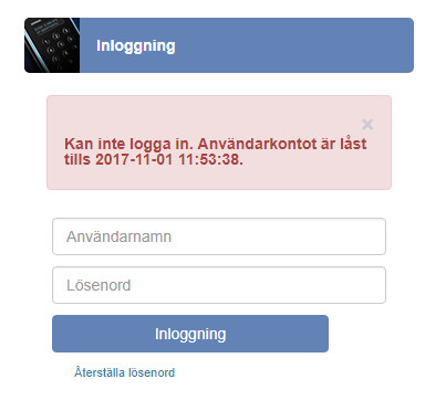

Provade även att ansluta SPC Connect med PIN-kod för en användare med användarprofil manager (där Webbåtkomst är aktiverat), vilket resulterade i att jag blev utelåst (provade iofs ett par ggr igår kväll, så det kanske blev för många felaktiga försök?).
Och visst borde väl en användare (samma användare som ovan) kunna logga in mot larmet lokalt via webläsaren med PIN? eller funkar det inte så?
Men är du inloggad som admin med full behörighet?M Mr_Hell skrev:Ok, tack!

Det gäller inte för Engineer utan för master/adminanvändaren.
Så länge användaren är knuten till en profil som har webåtkomst och man slår in rätt kod så kan den logga in via lan.
