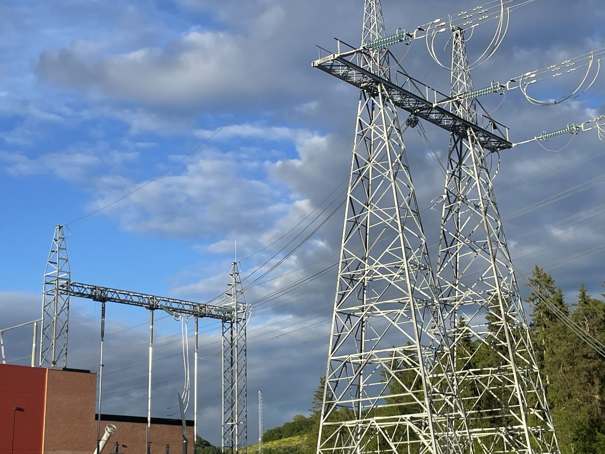

Jag kan iaf trösta den oroliga med att det inte finns några skyltar om Skyddsobjekt uppsatta idag. Hade vägarna förbi i andra ärenden.
fascinerande hur detta väger fram, har följt bygget något år nu.
Wigert och 2 till
Passerar förbi nästan dagligen och sneglar med. Intressant att de först slängde upp massiva betongmonoliter (trodde det skulle sluta där) sedan gick på med en lång period av att sätta fasadtegel. Inte ofta man ser en sådan anläggning som förskönande i ett område men det kanske mer är ett mått på Högdalen än denna byggnad.
