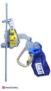

Jag har tittat på fallskyddsutrustning för att hitta något som kanske kan användas som nödbroms. De produkter som finns för exvis säkring vid klättring på höga stegar är ofta gjorda för just 8 mm wire. Jag har bara sett dem på nätet ännu. Rätt dyra då det är en proffsmarknad och liv och lem som det handlar om. Funktionen verkar vara som så att man har en enhet som glider längs med vajern. Från denna enhet sticker en momentarm ut.Skulle man falla så påverkar man armen som i sin tur klämmer åt kring vajern. Antar att det kanske är någon fjäder som gör att man vid normal klättring inte påverkar armen. Förhoppningsvis kan det funka även på min linbana.

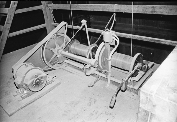

Bara en liten fundering kring detta projekt, varför inte titta på begagnade "hö-hissar"? Borde gå att gräva upp någonstans. Då får du ju en anläggning på 3-fas som folk redan förespråkat och trummorna på dessa lär väl rymma 1 km med vajer då originalgrejerna är runt 10 mm och är anpassade för att räcka fram och tillbaka i en ladugård.
Googlade på ordvalet: http://www.sockenbilder.se/smaland/odensvi/images/CB5394.jpg
Jag har en av Julas vinschar på fyrhjulingen och strömförbrukningen i närheten av maxbegränsningen (900 kg) ligger på 90 ampere. Oavsett belastning så är ljudnivån inte att leka med. I jämförelse med farfars hö-hiss så kan väl Julas vinsch liknas med ett krossverk.
