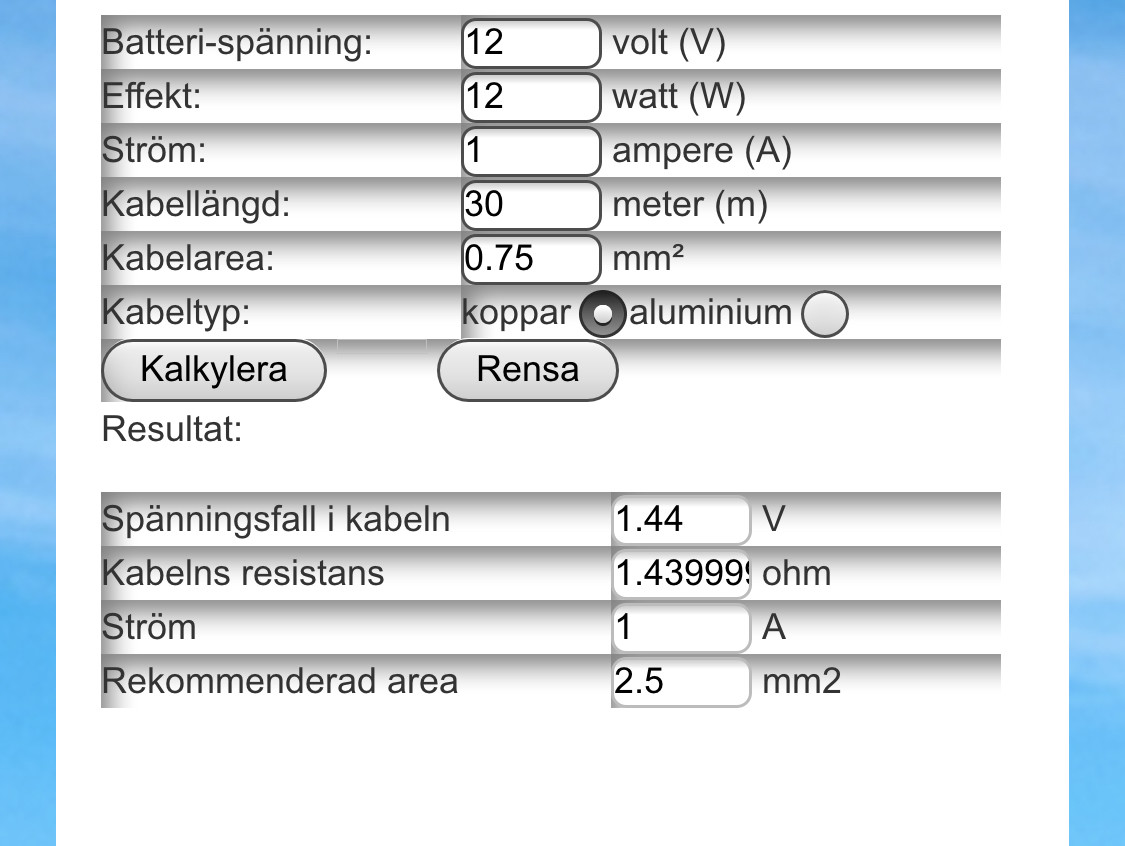

jag tänkte dra en lång kabel för att mata en 12v kamera.
Eftersom längden kan bli uppåt 30-40m och kabelarean begränsad kommer det bli ett spänningsfall.
Jag tänkte använda typ 0,75m2 kabel.
Kan jag skicka iväg typ 14-15v som när spänningen när kameran är nere på ca 12v?
Jag mäter givetvis jag behöver mata med för spänning för att det ska bli 12v vid kameran.
Funkar det att göra så?

Jag vill i vinter bara dra upp den för att övervaka när taket behöver skottas.
Skärmdump av kabelkalkylator med värden för spänningsfall på 1,44V vid 30m kabel.
Spänningsfall på 1,44 vid 30m. Kanske inte behöver höja matningen överhuvudtaget.
Trafon har förmodligen en del marginal, så kameran drar nog inte 1A. Sen sitter det rimligen någon form av spänningsregulator i kameran som accepterar en del över- och underspänning, så det borde inte vara några problem.
