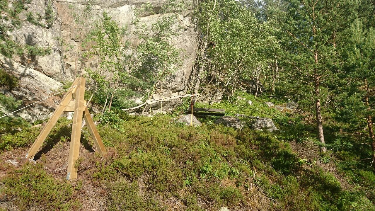

Jag får kolla på vinschen på närmaste Julavaruhus. Starkaste varianten har ju 5mm vajer och jag borde kunna klara mig med 3 mm. Då bör man få plats med nästan 3 ggr mer vajer. Sen är förhoppningen att det finns överskottsplats på trumman för resten.
Varför vänder du inte på steken och sätter vinschen vid dalstationen.
Antar att det är där du har tillgång till elström.
Tänkte precis samma, förutsatt att du får plats med wiren i trumman på den winsch du ska använda så kan du ju ha winschen i dalstationen och dra den runt ett block i toppstationen.berrabongo skrev:
Billigare borde det också bli, som ett exempel kostar 3mm wire 10,50 kr/m hos rinkaby rör medans ekkj för att mata eventuell winsch i toppstationen skulle kosta 38.80 kr/m där.

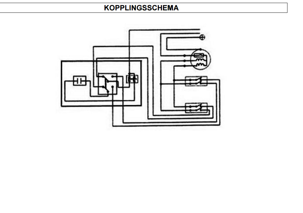

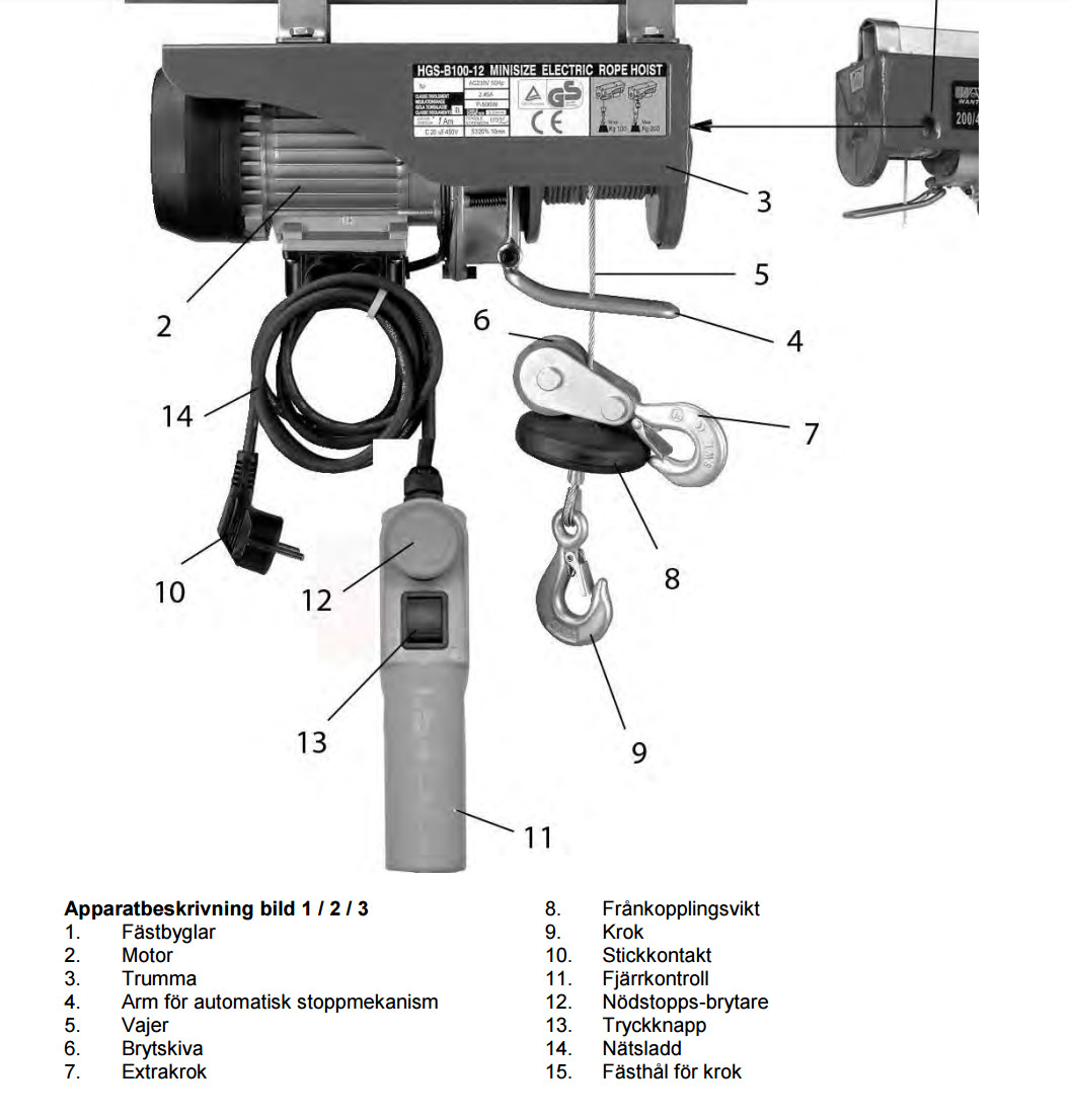

Jag har nu provkört linbanan genom att hålla i ett rep. Redan med ett gäng plank på kanske 50 kg så känns det rätt obehagligt att ha lasten hanterad enbart för hand. Så nu måste en vinsch skaffas. Tittade på den föreslagna vinschen från Jula. Trumman ser ut att klara extra vajer utan problem. Men jag vill gärna ha en lösning på hur man kan fjärrmanövrera. Upp/ner och nödstopp har den på en manöverdosa med några meters sladd. Det vill jag ju få till på bägge stationerna. Hur göra då tro? Helst något med sladd. Begriper inte kopplingsschemat...
Gällande kopplingsschemat:
Det i rektangeln till vänster är manöverpanelen, enheten till vänster är motorkondensatorn, i mitten är det fram-/backknappen & till höger är nödstoppet.
Det till höger är spänningsmatningen och motorn, överst är stickkontakten, nästa (cirkeln med tärmosäkring och två lindningar) är motorn, dom två nedersta är ändläges-/momentbrytare som sitter någonstans vid trumman.
