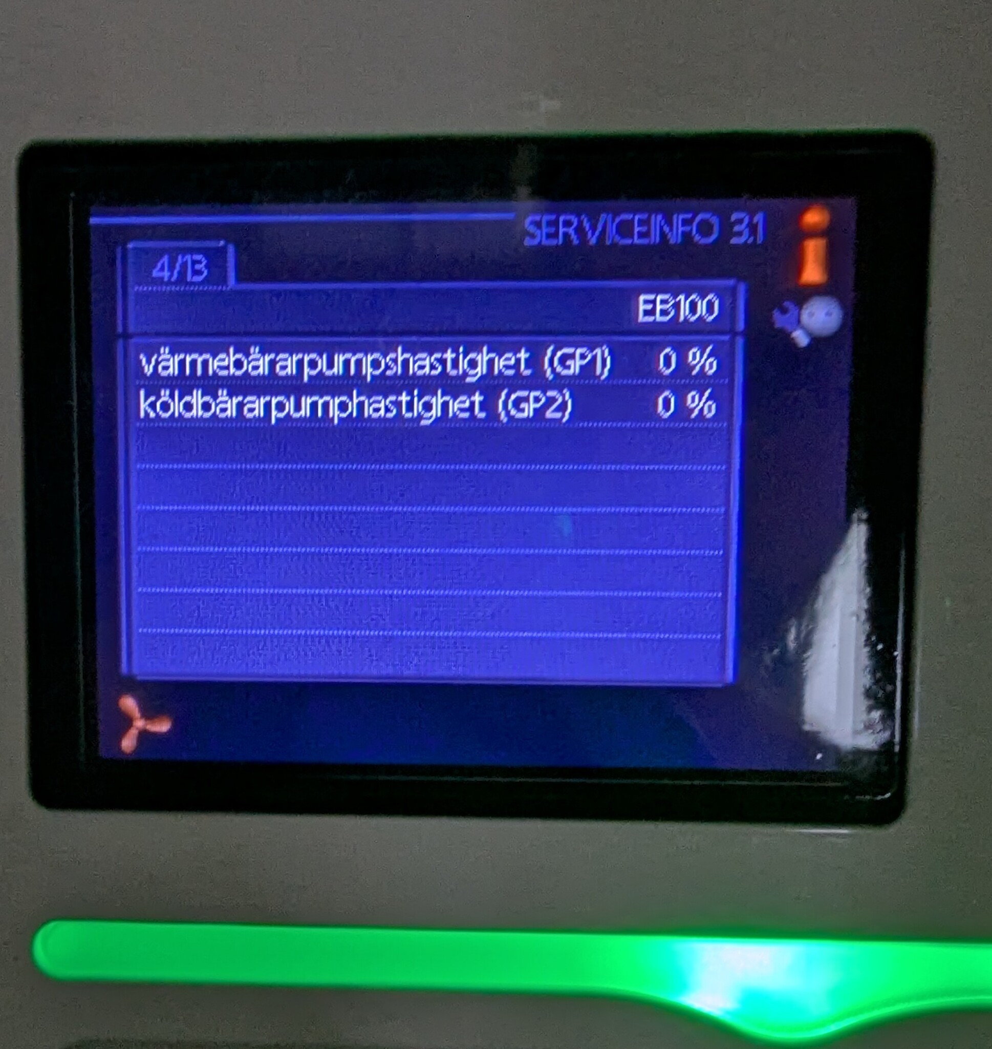

Lågtryckslarm (51) F1245
· Västernorrland
· 148 inlägg
Det är avluftningsskruven längts till vänster som du bara öppnar med skruvmejsel och har du luft så brukar det puffa rätt mycket om du har luft och har du gjort rent filtret så borde du ha luft slingan.Du ska inte skruva ut avluftningsskruven helt utan bara lätta på den.Ställ cirkulationspumpen i läge manuellt om du luftar.Läs manualen hur du ställer den i läge manuellt-A afSchinken skrev:
Den minimala luft som kommer in i köldbärarkretsen när man rengör detta fliter borde väl fara upp i expkärlet. Enda stället som man skulle kunna lufta på köldbärare manuellt är på returen men på någon outgrundlig anledning så har installatören inte satt det någon luftning.V växelventil skrev:Det är avluftningsskruven längts till vänster som du bara öppnar med skruvmejsel och har du luft så brukar det puffa rätt mycket om du har luft och har du gjort rent filtret så borde du ha luft slingan.Du ska inte skruva ut avluftningsskruven helt utan bara lätta på den.Ställ cirkulationspumpen i läge manuellt om du luftar.Läs manualen hur du ställer den i läge manuellt-
· Västernorrland
· 148 inlägg
Ok, alltså skruven som sitter mitt på den vänstra pumpen? Och pumpen ska vara igång på manuellt läge?V växelventil skrev:Det är avluftningsskruven längts till vänster som du bara öppnar med skruvmejsel och har du luft så brukar det puffa rätt mycket om du har luft och har du gjort rent filtret så borde du ha luft slingan.Du ska inte skruva ut avluftningsskruven helt utan bara lätta på den.Ställ cirkulationspumpen i läge manuellt om du luftar.Läs manualen hur du ställer den i läge manuellt-
· Västernorrland
· 148 inlägg
Samma slutsats som Nibe-tekniker kom fram till. Var fullt med kylmedium i värmeslingan, hans mätare slog fullt ut när han mätte.T tobbetk skrev:
Har nu fått två alternativ:
- Byte av kondensor - kostnad 21 000:- inkl felsökningen (2h)
- Byte av hela kyldelen - 61 000:- inkl felsökningen (2h)
60% avskrivning på hemförsäkringen. Så jag får betala 60% + självrisk 1500:-
Lutar åt byte av kondensor. Hur skulle ni resonera? Pumpen är drygt 8 år gammal.
