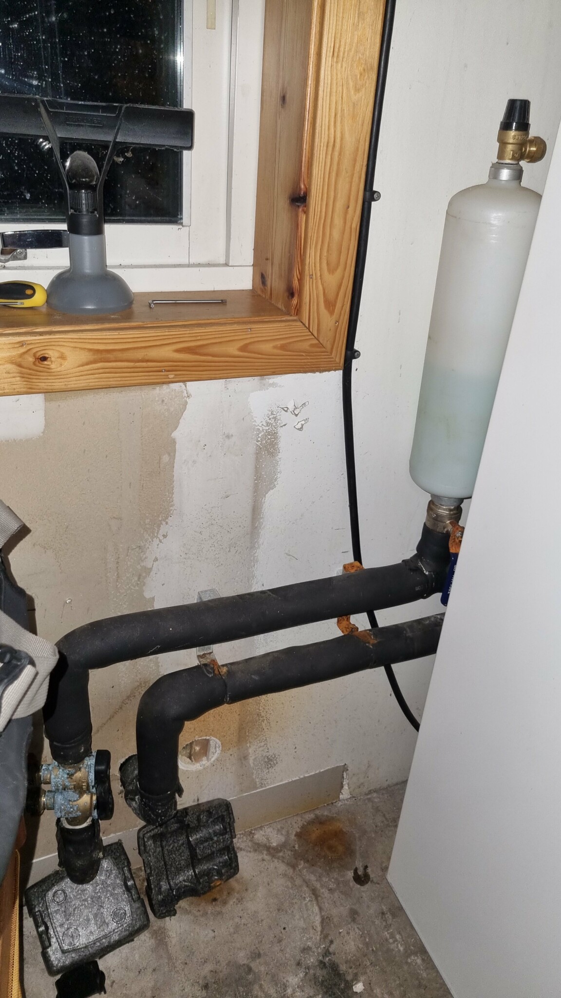

Det sitter ett expansionskärl på brine in men ingen ventil på brine ut tyvärr.

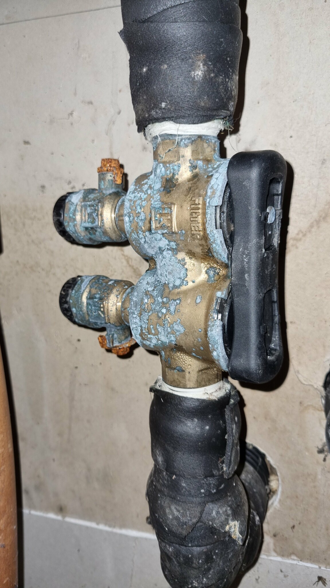

Jag såg nu när jag tog bort frigoliten att det ser rätt illa ut där filtret sitter. Jag borde väll hitta någon kran eller liknande att stänga innan jag tar ut filtret? Har enbart en och den sitter under expansionskärlet.
Sista frågan då: hur avluftar jag KB med denna setup på ett korrekt sätt?
Kör på hjälpdrift för tillfället och får tillräckligt med varmvatten och uppvärming, servicetekniker kommer dock först på torsdag.

Ett foto lite längre ifråm så det syns hur rören till kärlet är kopplat, normalt ska det vara efter pumpen. Sen att lufta s¨sköter det sig själv om kärlet är på rätt ställe. har du manometer på KB, så du kan se ett tryck.

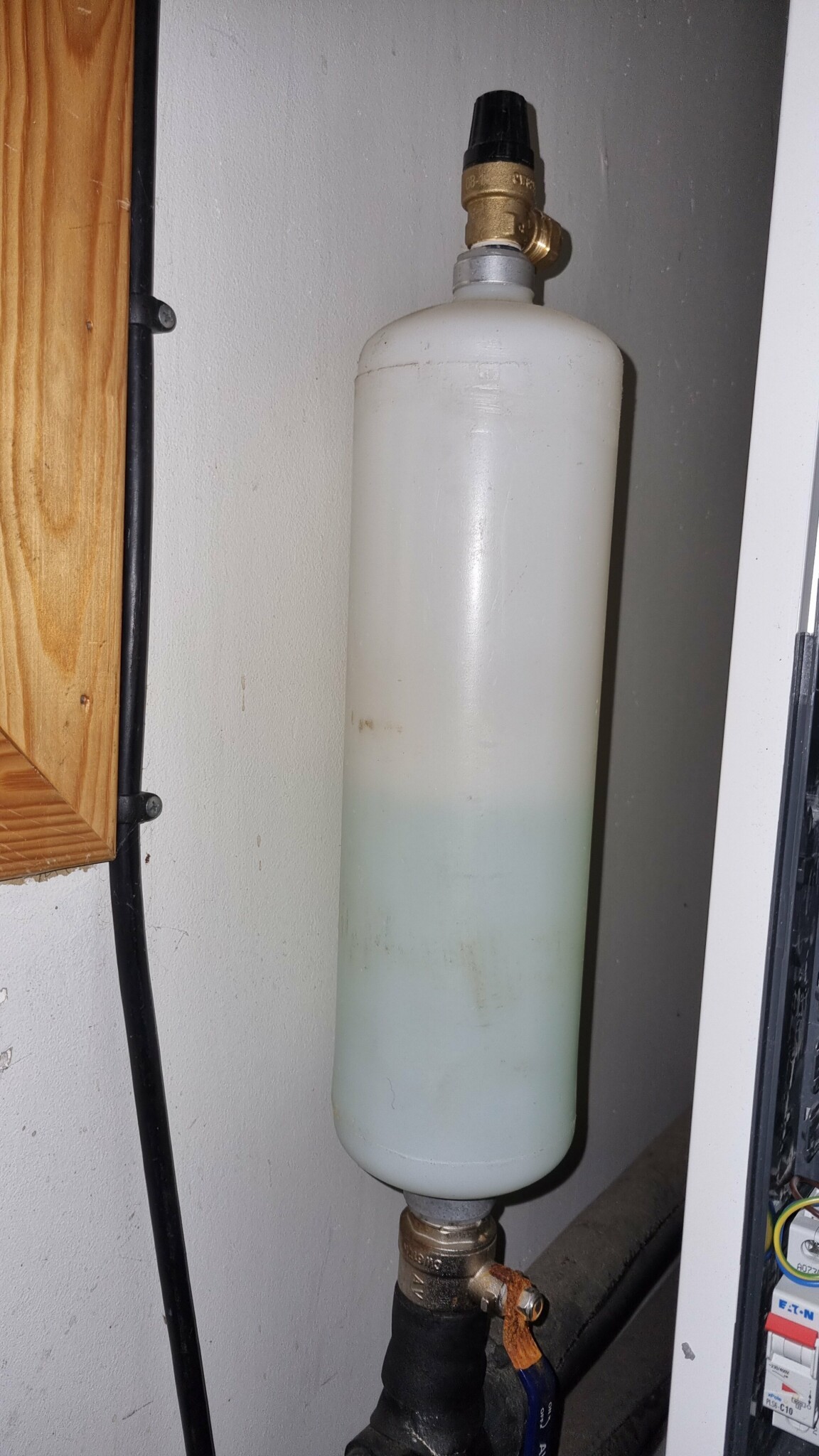

Jag har dessvärre ingen manometer på KB så okänt tryck. Däremot så hörs det inget pysande eller sugande efter luft när jag öppnar ventilen ovanpå expansionskärlet lite.

För att fylla på så det blir ett tryck i KB. Har du sprit hemma en första fråga.

Nej det har jag inte. Jag tänkte överlåta allt sånt till serviceteknikern som kommer på torsdag. Däremot så (om jag förstått det rätt) så tänkte jag avluffta KB och rengöra filtret innan han/hon kommer. Är det kanske inte görbart utan att ha sprit för påfyllning?
Du har som synes en äldre anläggning och då en äldre cirkpump, vad är det för fart på den 1 - 2 - 3 ställ den på 3, den kan sitta under VP bakom frontplåten eller på utsidan VP , den ska ha en svart isolering på sig. Ökar eller minskar nivån i kärlet, när du startar VP . Då du öppnar säkerhetsventilen och inget hörs, så har du nolltryck i KB. Det blir till kolla upp det enligt ovan först.
EDIT varsitter filltret och hur ser det ut.
Behövs inget tryck för att cirkpumpen ska dra runt det hela . Testa å kör curkpumpen för brine istället för att se att det hela snurrar å inte som jag skrev skvalpar å låter. Å nej, du kan inte lufta det på ett bra sätt när det inte finns någon avluftning på retur ut.
Du måste spola slingan med ett externt kärl och pump en bra stund annars får du aldrig ut luften. Hur kan du fått in luft helt plötsligt? Läckage?
