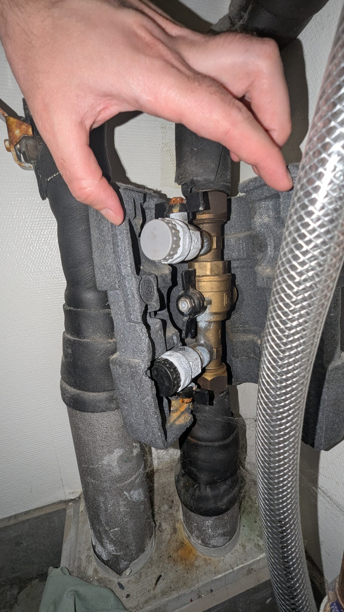

A atomlab skrev:
Det där är avstängning ner till kompressorn om man skall serva eller byta den. Skruvar du av det silvriga locket under så kommer du att kunna se pumparna och där sitter också en luftning.

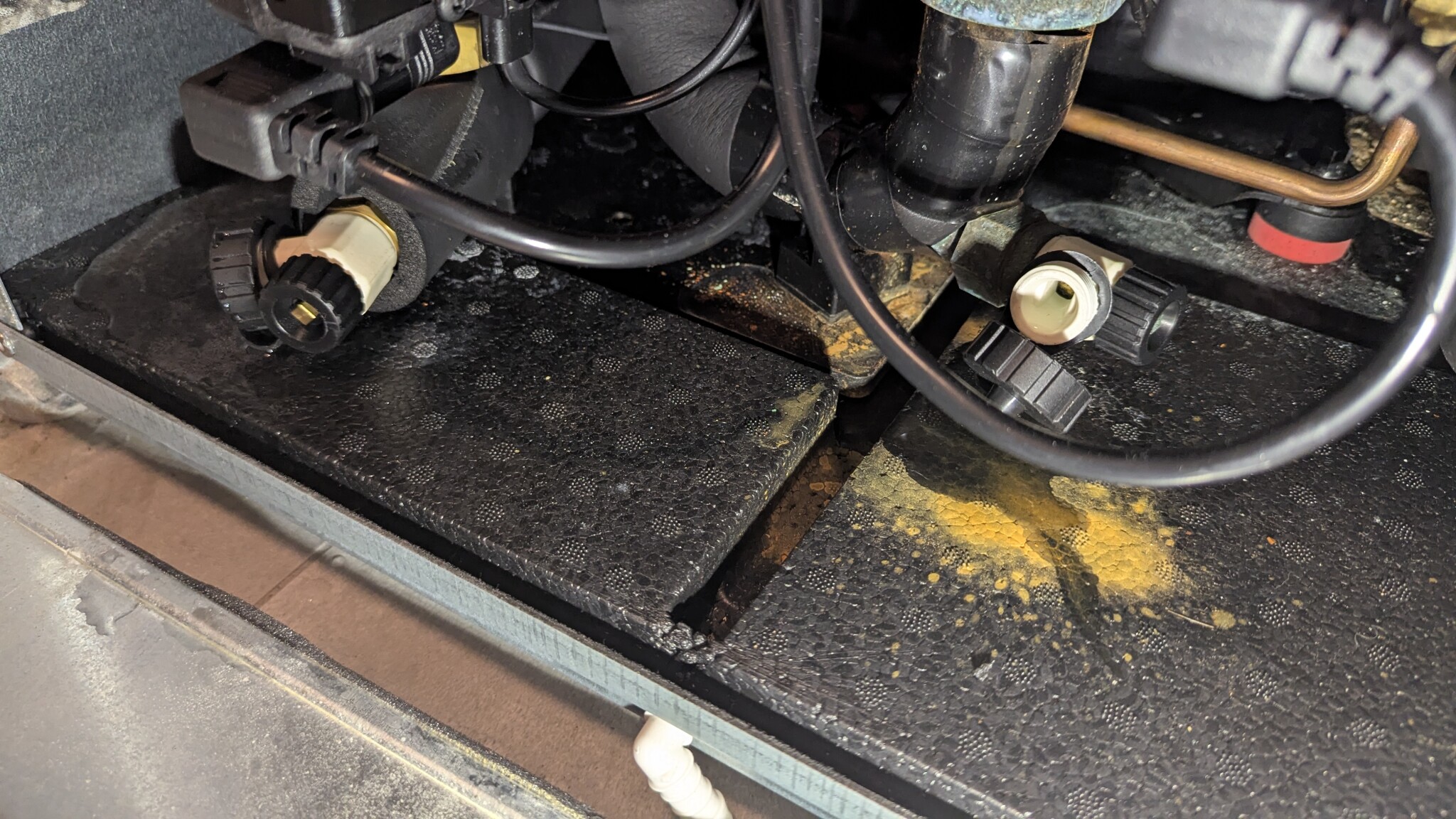

Luftade dessa två nu (de vita ventilerna). I den vänstra var det en del luft.
Närbild på två vita ventiler i ett rörsystem, omgivna av svarta slangar och anslutningar. Ventilerna är del av ett avluftningssystem.
Tänker dock att dessa sitter ganska långt ner i systemet. Borde det finnas ytterligare ställen med avluftning högre upp?

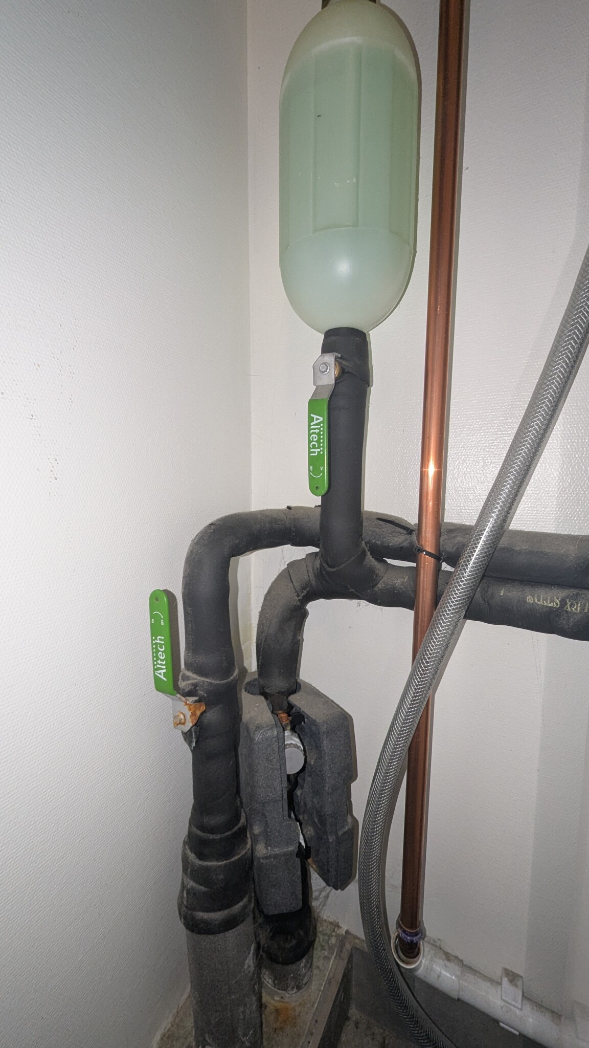

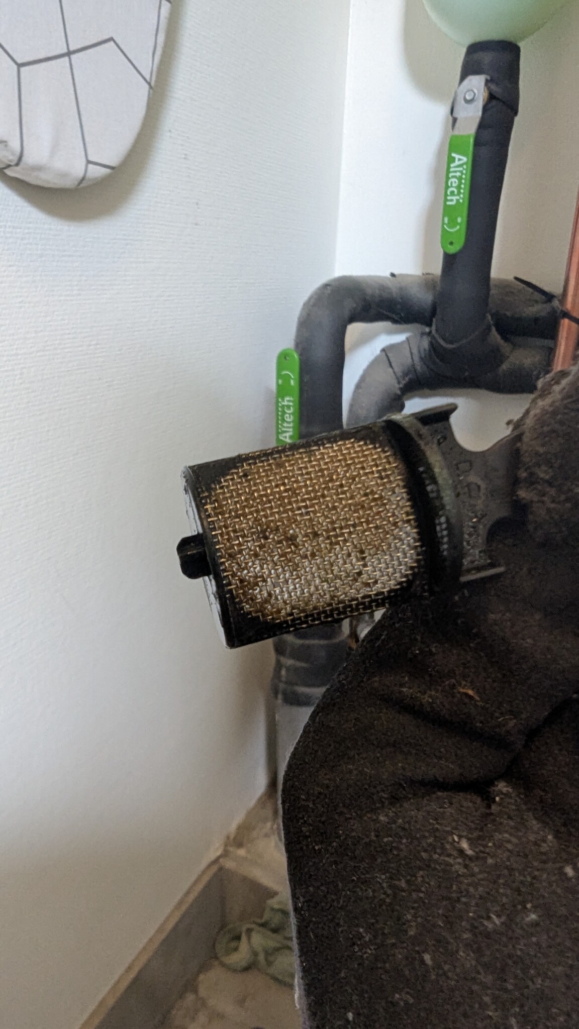

A atomlab skrev:
Där har du också ett filter på påfyllnadsventilen
Ok, hur går jag tillväga här?
Rörsystem med gröna Altech-handtag och tryckkärl i hörn av rum.
Värmerör med ventiler och isolering, en hand justerar komponenterna.
Vrider på den svarta och så sitter filtet på baksidan.
Lite dumt placerat får man ändå säga :)
Dessa är avtappningsventiler och inte avluftningsventiler.

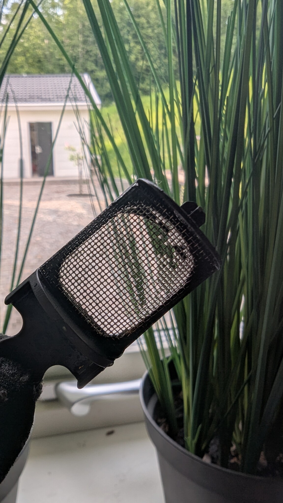

A afSchinken skrev:
Magi! Ska kolla det filtret imorgon så får vi se hur det ser ut 🙌
Nå?

A atomlab skrev:
Nå?
Fick det gjort precis nu, var en hel del grus och smuts 👍 Kanske 60% genomströmning gissar jag på. Håller tummarna!
Filter med grus och smuts monterat på rörledning, procentuell genomströmning uppskattad till 60%.
Filtret från en dammsugare hålls upp framför en växt, med en uteplats och skog i bakgrunden.

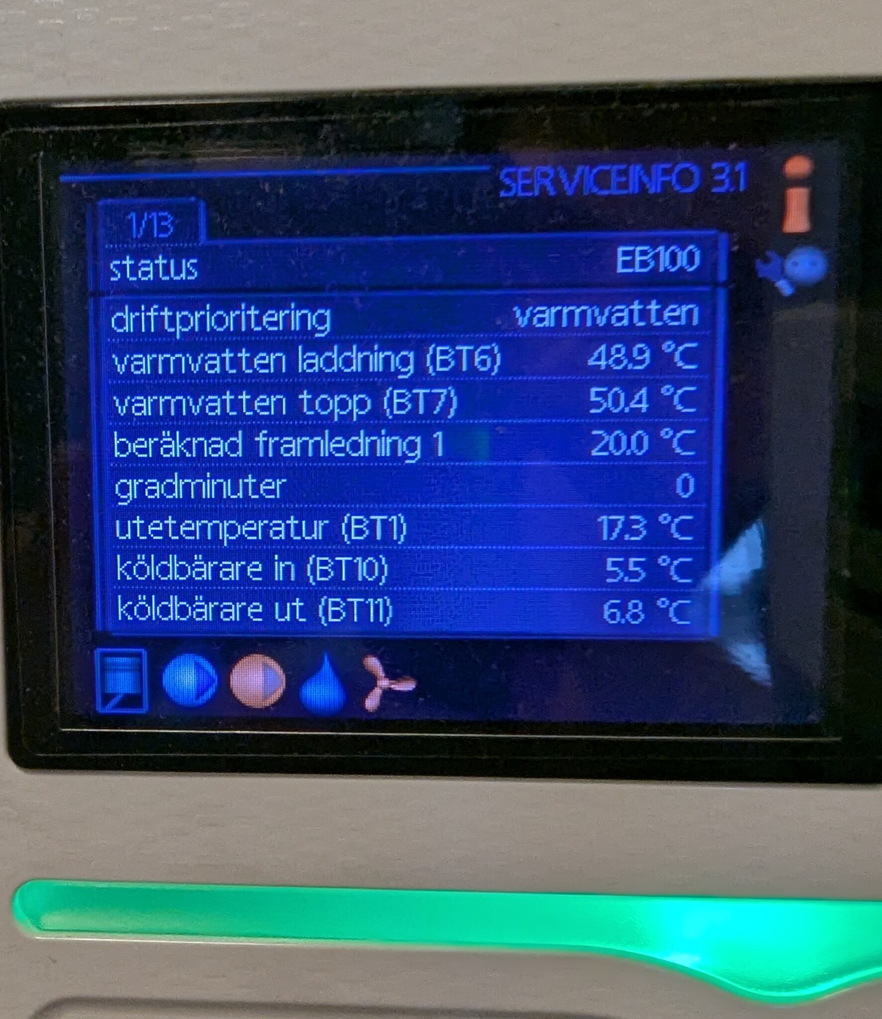

Går larmet att återställa ?
Vad visar Kb in/ut när kompressorn har varit igång i 10-15min ?
Nu har den varit igång ca 30 min
Display av värmepump med temperaturdata, inkl. varmvattenladdning på 48,9 °C och utetemperatur på 17,3 °C, efter 30 minuters drift.
T
Kan du se vilken hastighet kb-pumpen snurrar ?
Kb-ut ska vara kallare än Kb-in 🙄
