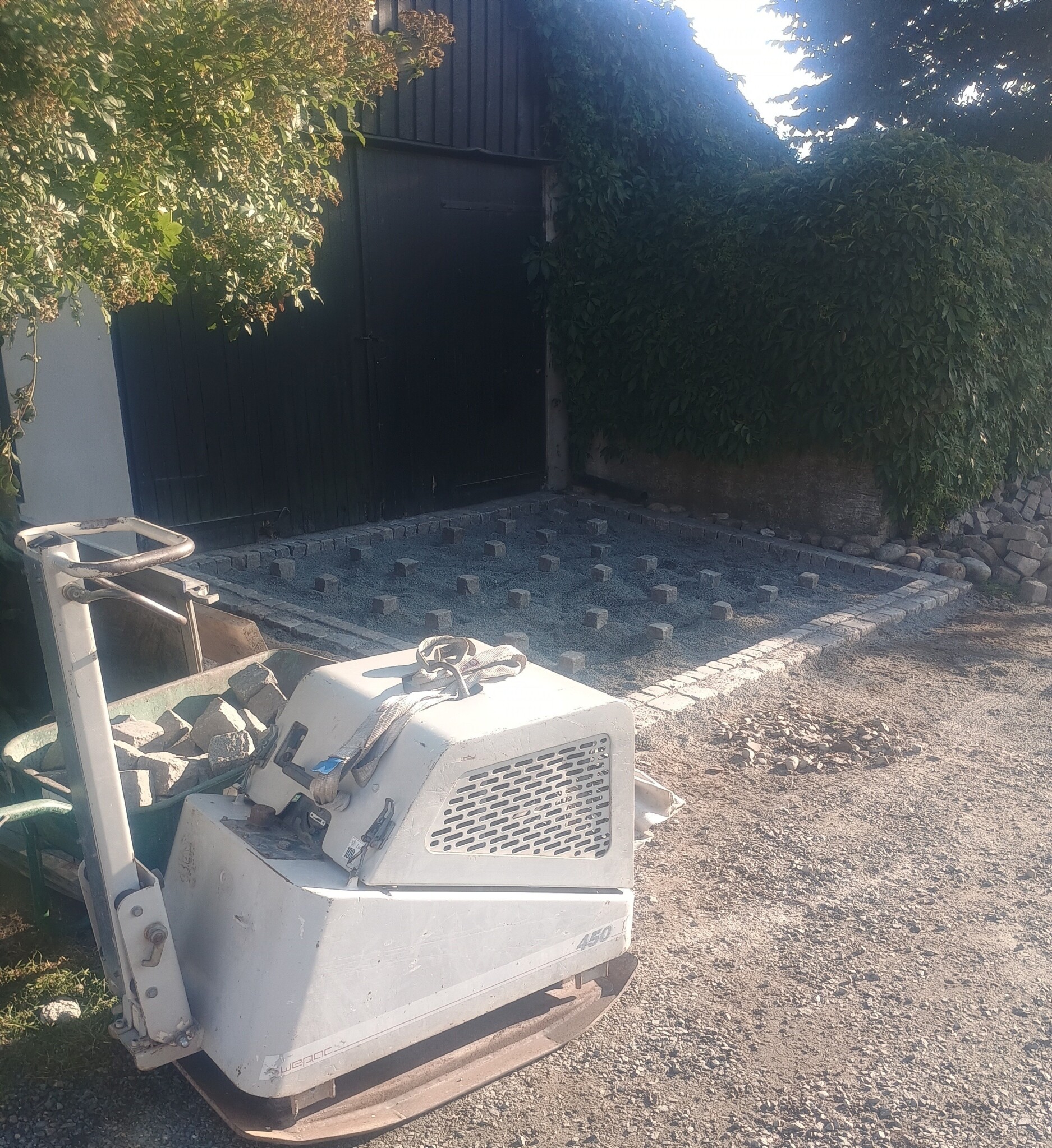

Jag är klar med min nu och upplevde inte att paddningen lämnade ut ojämnheter supermycket. Dvs. de ställen som var lite högre eller lägre, var det även efter paddningen. Även om helheten blev mer jämn såklart.
bakterie
För att jämna ut brukar krävas padda med fram o back, de brukar väga runt 150kg och uppåt och är alltid dieseldrivna. Större ytor på firmajobb så kör man vanligen den stora paddan, 4-500kg väger de, det är den som gör halva stensättningsjobbet, dvs jämnheten. En asfaltpadda eller mindre dvs bensindrivna kan man inte göra så mycket med mer än slå det så det sätter sig kanske en cm så man kan använda och köra på stenytan. Jag brukar köra över bulorna först och svackorna sist. Halva hantverket med stensättningen är paddningen då det kräver känsla och blick för att få det jämnt.

Kanske lite för klen padda? Vibratorplatta framför en markbeläggning under byggnation vid en ladugårdsdörr, omgiven av grus och stenar i soligt väder.

Tack alla som svarat. Jag tolkar summan av era svar som att om jag har en lätt padda (100-150kg) så bör jag anstränga mig lite mer att få nivån hyggligt rätt, men om jag har en tyngre, typ 500kg, så kan det nog kompensera för sämre nivåer vid sättning.
Jag har kört tung padda i ett tidigare liv, men då hade vi grävmaskin till att flytta runt den. För ett relativt litet projekt i en villaträdgård ser jag inte riktigt hur jag rent praktiskt ska kunna hantera en så stor padda, så det lutar åt att jag sätter lite noggrannare.
Om inte någon har några smarta ideér om hur man hanterar 500kg padda utan ytterligare maskiner.
Du kan ha en regel, typ 2tum4a med dig när du ligger i facket o spikar så kollar du med den emellanåt o slår ner de som blivit lite höga. När du sätter så sätter du stenen dikt an mot varandra o inget annat.
Om man inte vill köra 450 kg padda så går det alldeles utmärkt att använda tre rör och dra fram den.
På skåpbilen har jag en bra bräda och kör upp den.

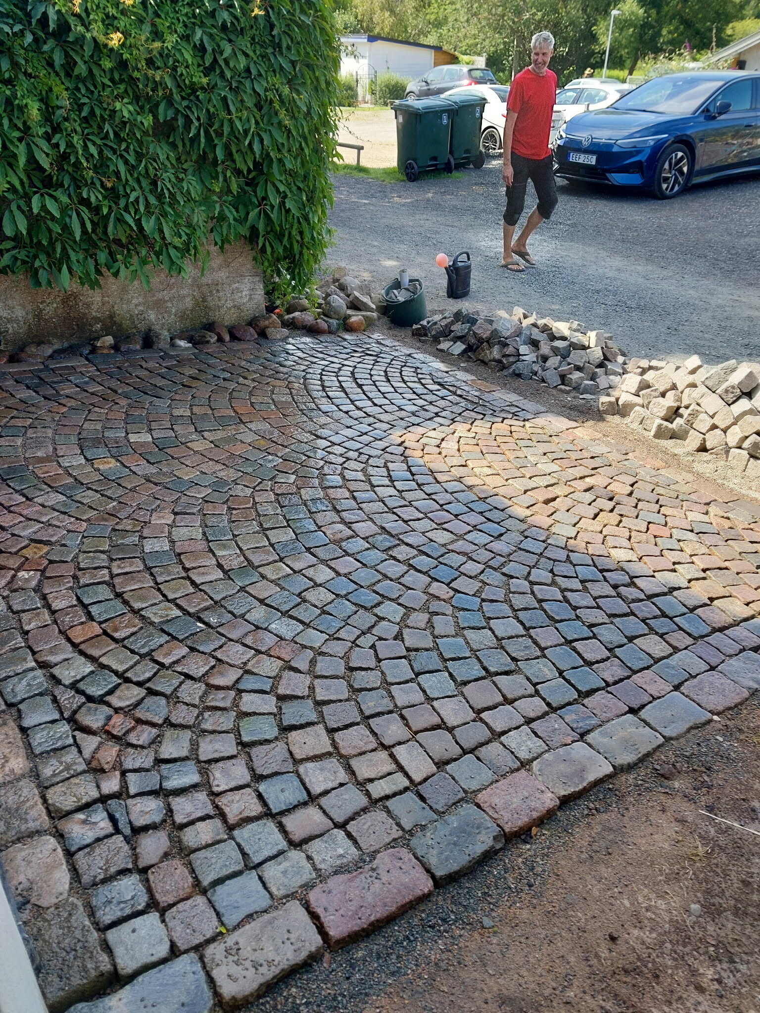

Det går inte fort, men det går långsamt:
Stenläggning pågår i trädgård med halvfärdigt mönster av stenar; röd kon och verktyg syns, växthus i bakgrunden.
Dessvärre kommer inte stenen räcka, så jag måste jaga mer, men jag väntar med det tills det är helt slut så det blir lättare att uppskatta hur mycket som kommer behövas.
Det ser bra ut och gammal svensk smågatsten har jag i princip alltid hemma.
Ser ut som du sätter i stenmjöl 0-4 mm.
Lite tuffare än att sätta i stenflis 2-4mm.
Dessvärre är du för långt bort för att det ska vara rimligt att köpa av dig. Jag får jaga på närmare håll. Det jag satt hittills hade svärfar samlat på hög. Och ja, det är 0-4. Det som fick avgöra var att mitt närmaste grustag inte hade 2-4, så då funderade jag inte mer på det.
