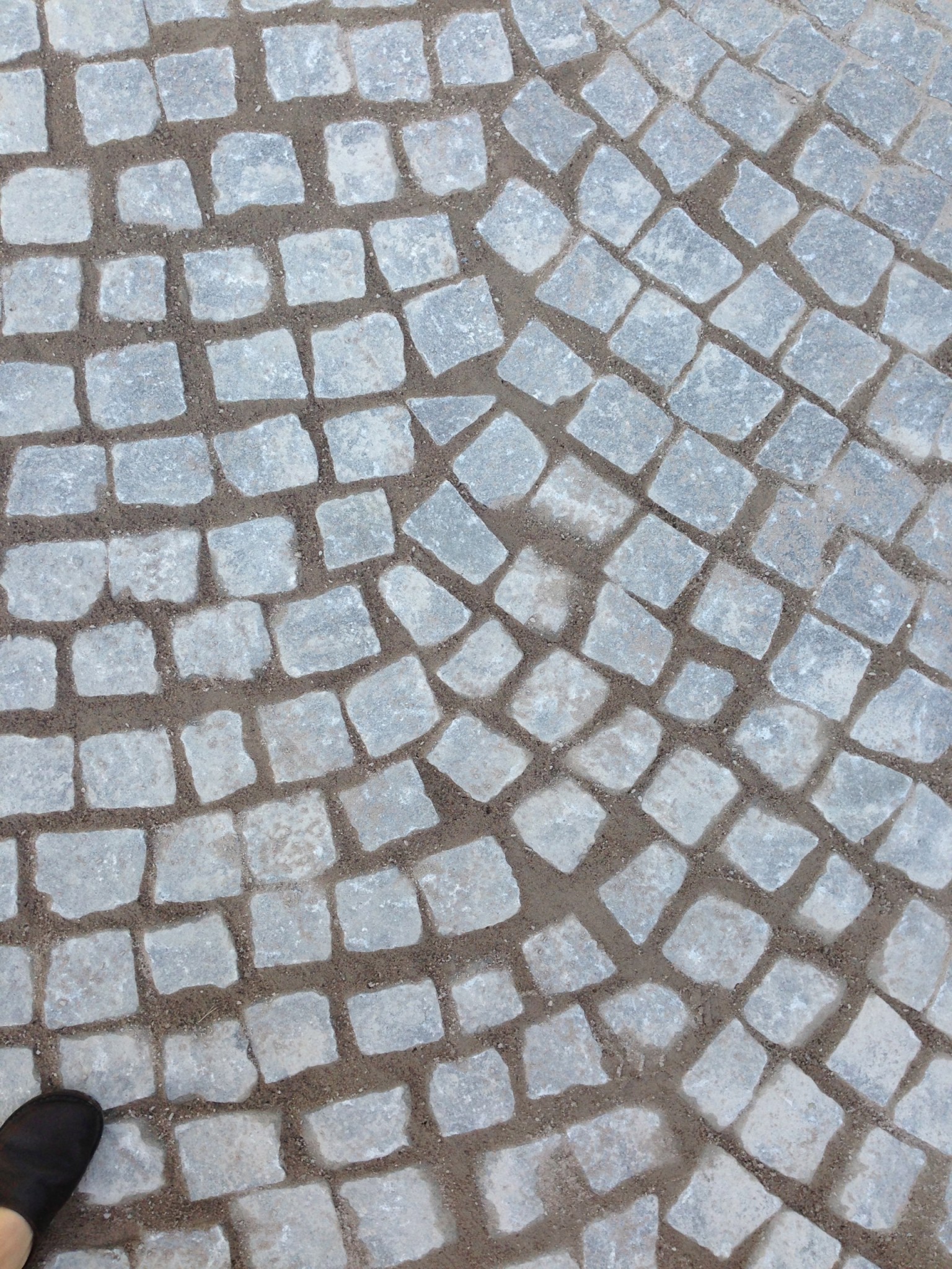

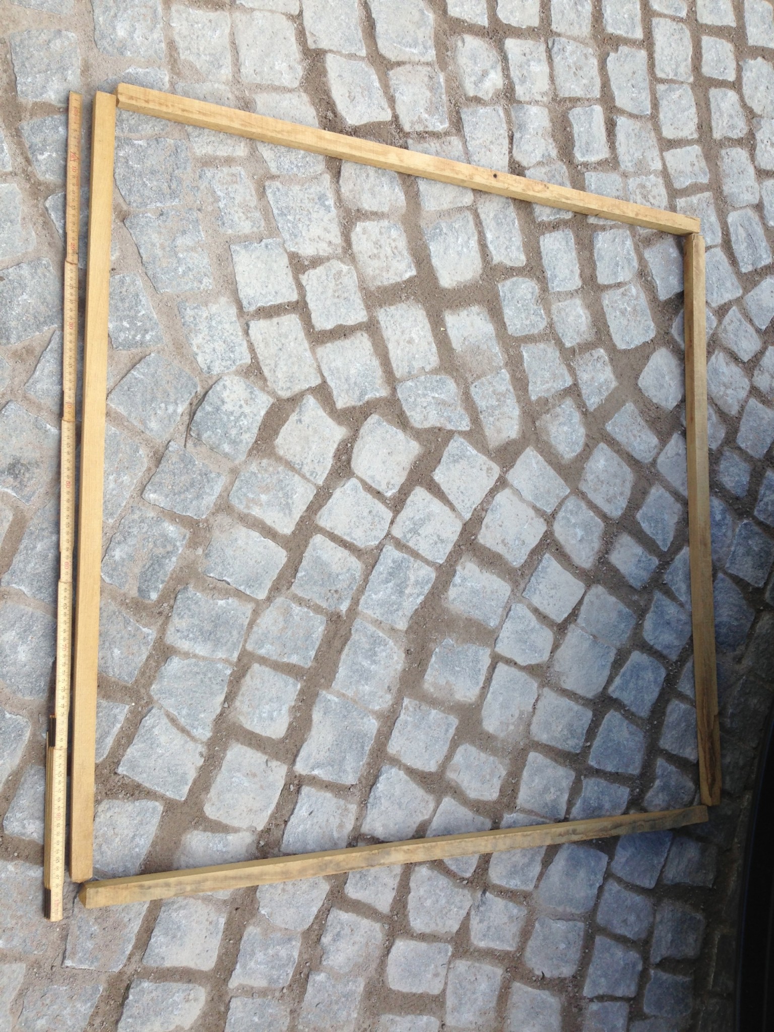

Här syns hur bågarna (inte) möts, hur de har anslutit till kanten av sten som de inte bröt upp (företaget fick lägga om uppfarten eftersom den var alldeles full av gropar efter vintern. Lägg också märke till fogarnas bredd vilket gör att det ligger 75-80 stenar/kvm.
