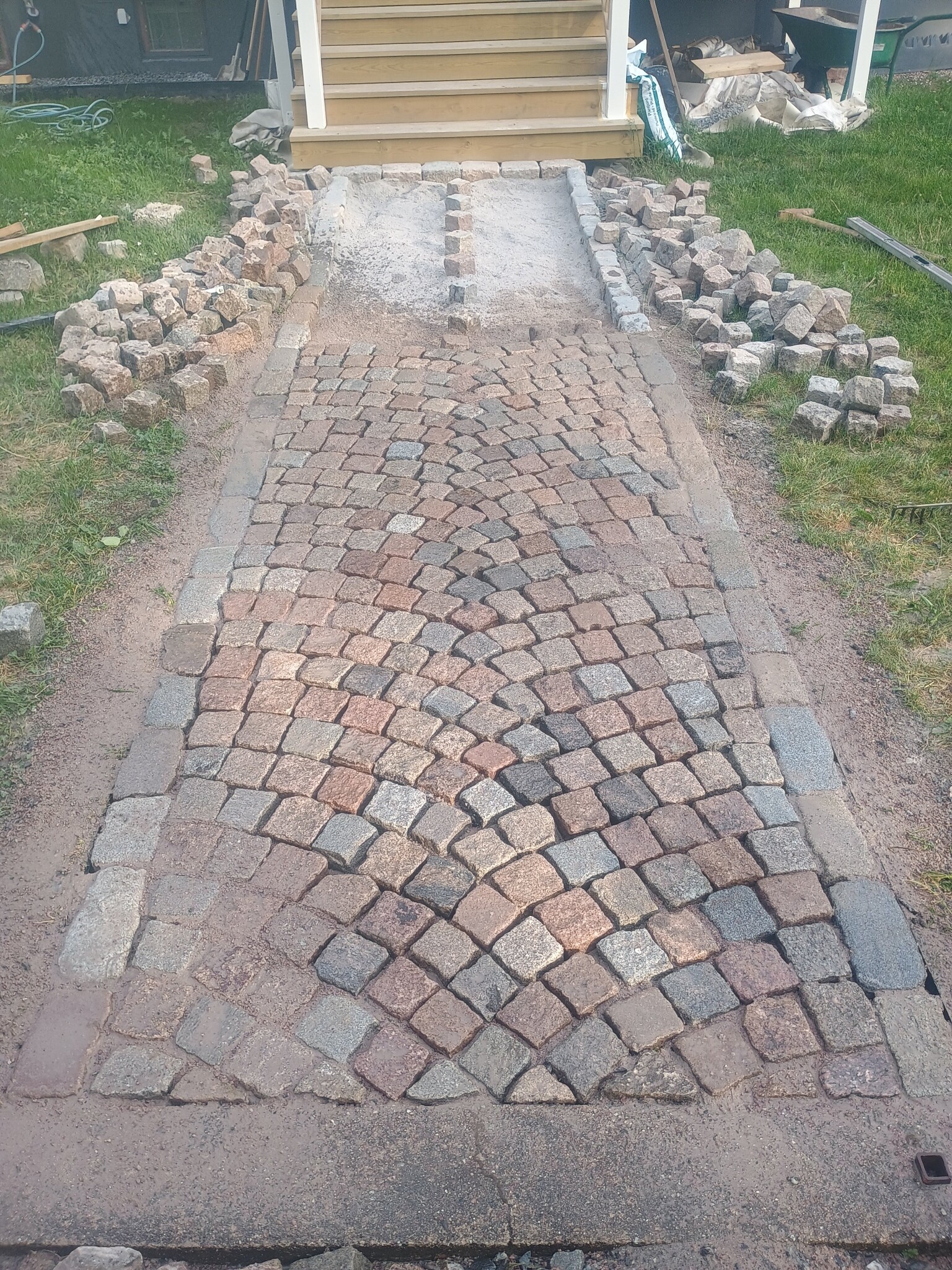

Stensättning Sundbyberg 2025
  • En stensättning under uppbyggnad i Sundbyberg 2025, med stenar på marken och staplar av stenar på sidan.
  • Stensättning med halvlagd marksten framför en trappa i Sundbyberg, omgiven av gräs och högar med staplade stenar.
  • Gångväg av stensättning leder till trappa och entré på ett grönt hus i Sundbyberg, omgiven av gräs.

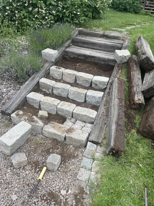

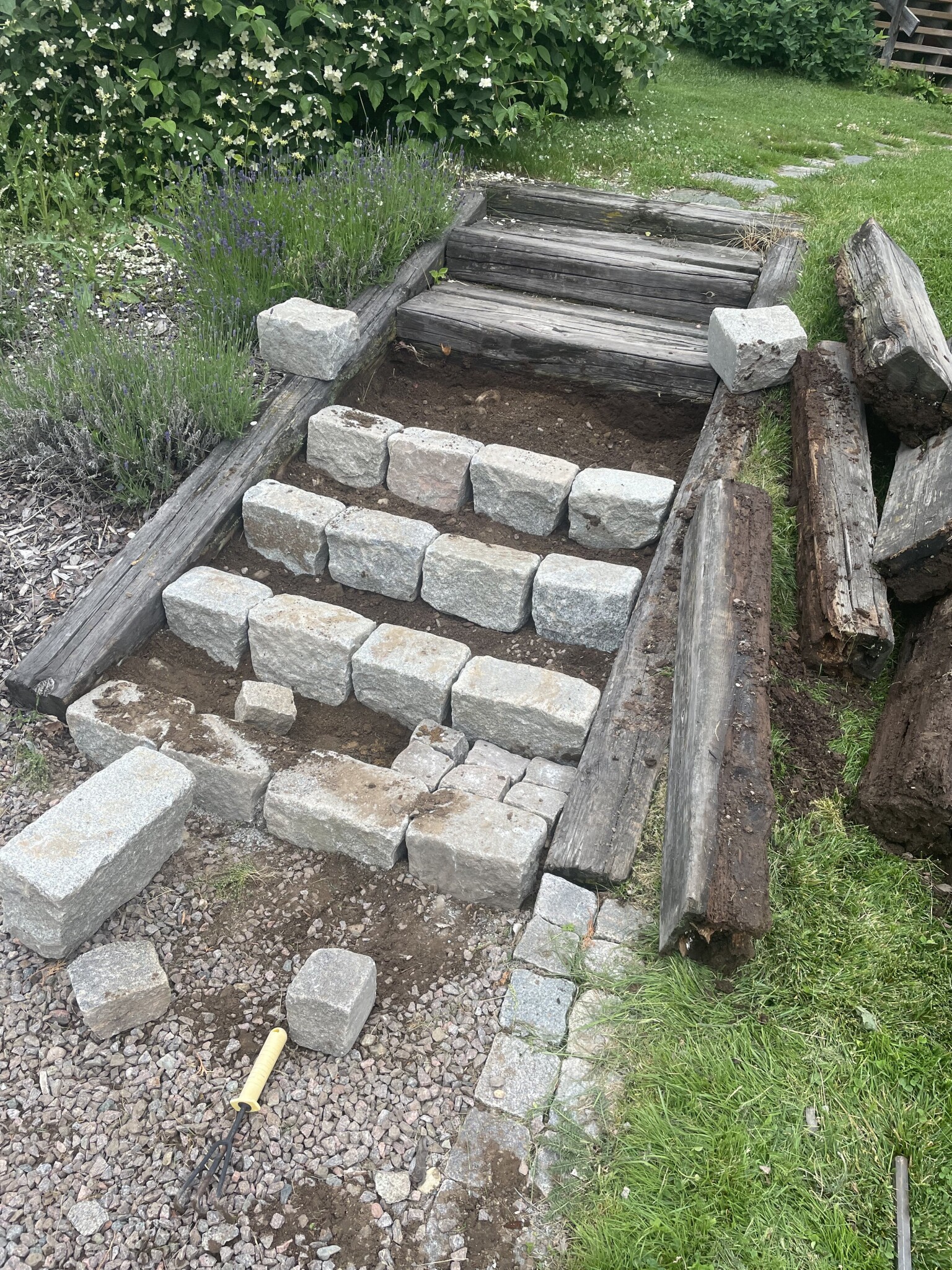

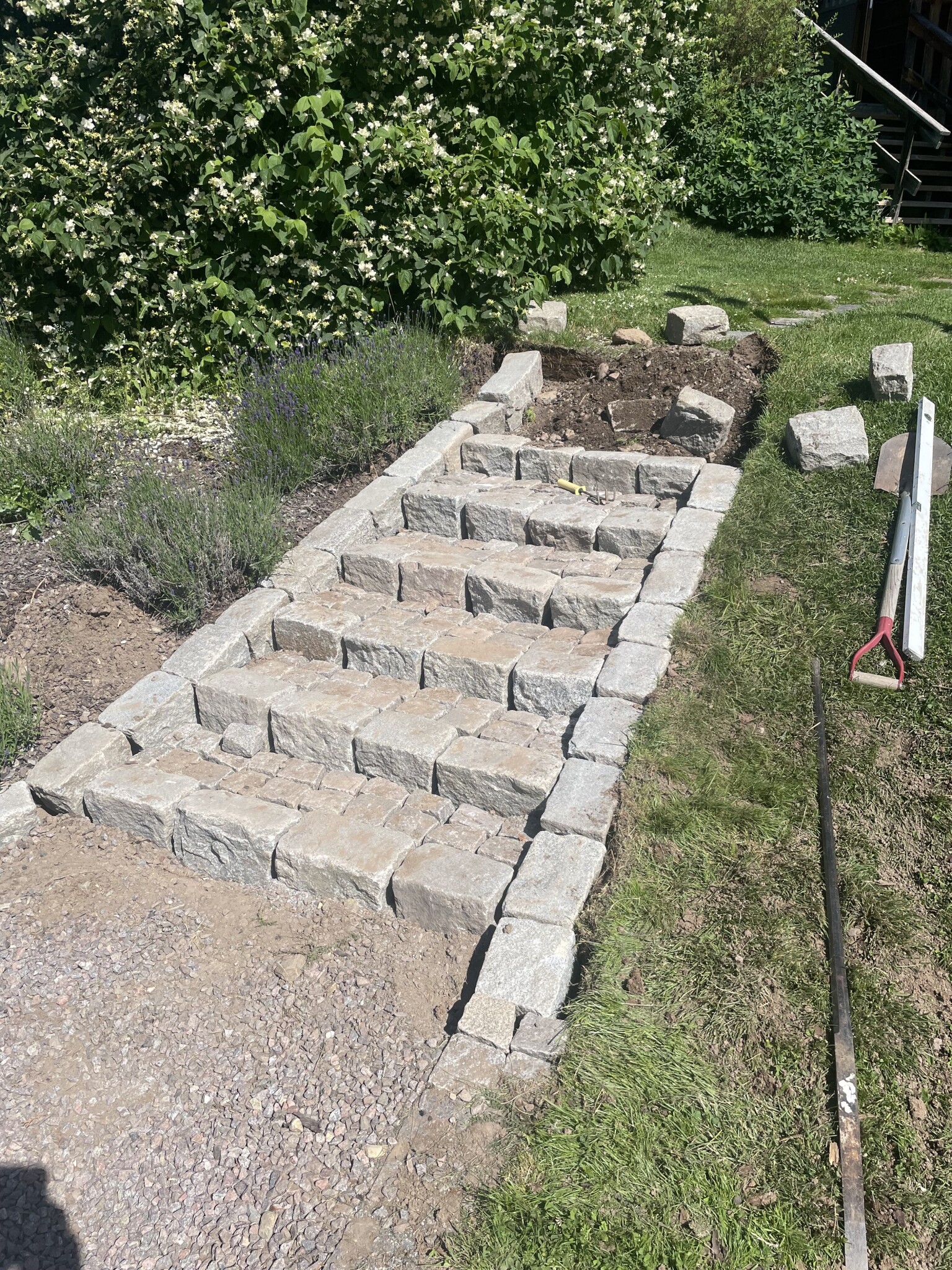

Ersätter en rutten trapp med gatsten.
  • Trappa av ruttnat trä ersätts med gatsten i en trädgård; några stenar och verktyg syns också.
  • Bilden visar en nybyggd trappa av gatsten, omgiven av gröna växter. Ett område med uppriven jord syns bredvid.
  • Trädgård med nybyggd trappa i gatsten omgiven av grönska och stenar.

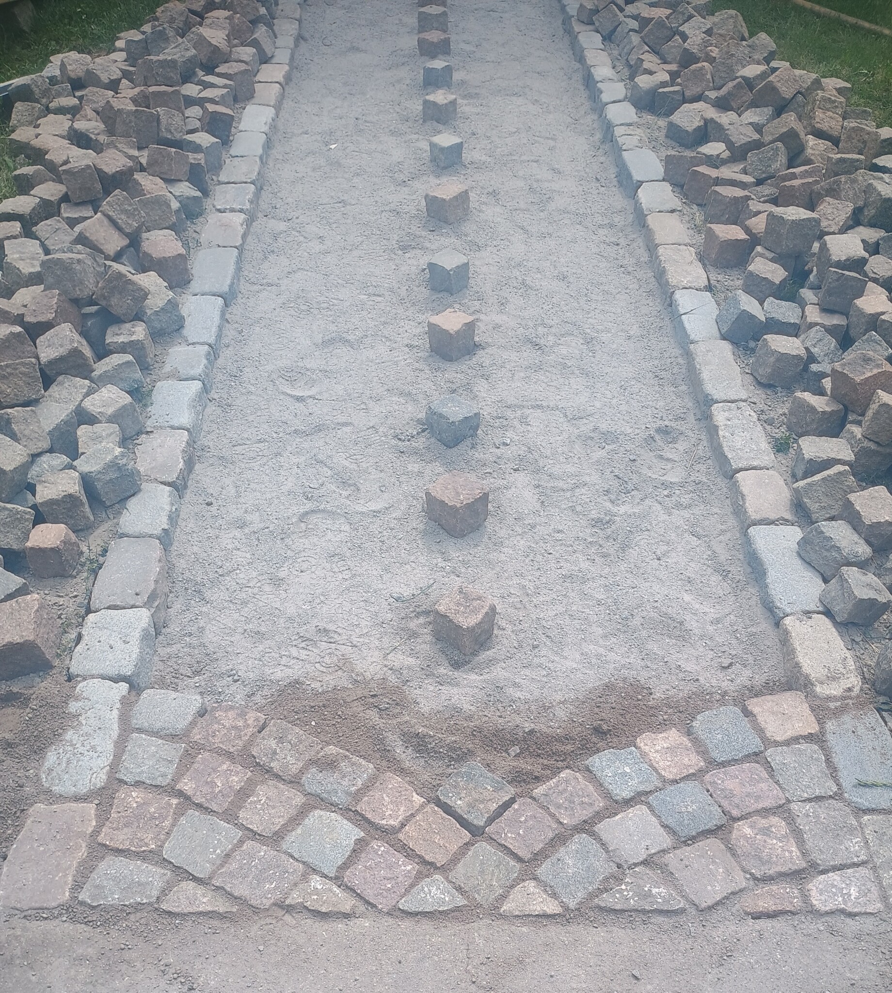

Ser jättefint ut. Håller själv på att försöka lägga gatsten i bågmönster nu och undrar om du (eller någon annan i tråden!) har något tips för hur man ska få bågarna att inte bli raka efter några rader? Upplever att man behöver göra bredare och bredare fogar för att motverka det, men det känns inte helt rätt?
Sätt de minsta i "smygen" (längst ner där bågarna möter varandra) och de största högst uppe på bågen. Om du mäter de små på diagonalen så motsvarar det ungefär de största om du mäter de på sidan, det är de måtten som gör att bågarna behåller sin form, dvs ej flackar ut eller mer sällan spetsar bågen.
lunnabo
Jag förstår din upplevelse av att bågarna blir plattare och plattare.
Mycket vanligt att tappa båghöjden innan man har lärt sig tekniken.
Du ska absolut inte laborera eller kompensera med bredare fogar utan istället se till att ha lite större sten i toppen av bågarna.
Helt enkelt att försöka arbeta med och tillsammans med stenen.
Kan du visa med bilder på hur din blivande stensättning ser ut nu?
Bra att veta är vilka mått ytan har.
Slingrande gång, rektangulär uteplats eller hur det nu ser ut.
Gången som jag la i Sundbyberg är ju inte något bågmönster utan "måsvingar".
Dock lite samma sak att det är lätt att tappa höjd på vingarna och bli allt rakare.
