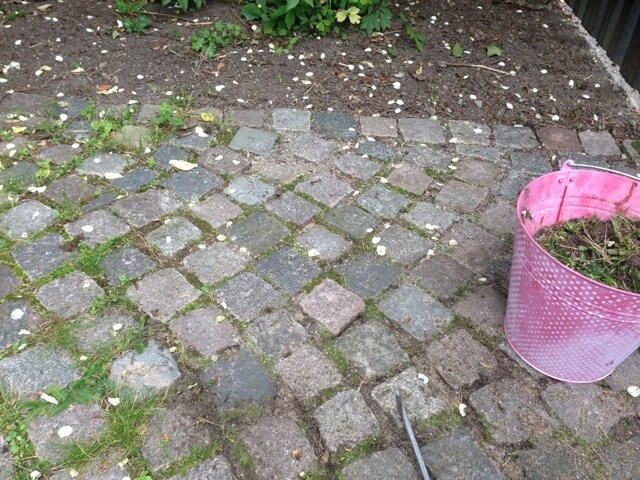

Vi har tröttnat på att rensa ogräs mellan trädgårdsplattorna och funderar på att lägga fog som stelnar.
Är det någon här som har gjort det i efterhand? Måste man plocka upp plattorna och göra om läggningen för att bli av med den befintliga fogen, eller finns det något annat smart sätt att göra det på? Tar tacksamt emot alla tips och idéer.

Problemet är inte i första hand att det växer mellan fogarna utan att det är en undermålig stensättning.Marlen Eskilsson skrev:

Vill ni ha en stensättning som liknar bilden ni vill efterlikna då måste ni riva upp stenen och lägga om ytan.
Kommer dessutom gå åt lite extra stenar eftersom det är så extremt stora fogar på er nuvarande stensättning.
Finns flexibel hårdfog men går även att blanda cement i fogsanden.
Räkna med en totalkostnad på runt 600 kr per kvadratmeter.

Häll kokande vatten över stenläggningen, ta ett par kvm per dag, det går ganska fort. Vi gör så vår och höst och då blir man av med ogräset väldigt enkelt.
Sedan kan ni borsta rejält med en piasavakvast, gärna en ny, så att ni får bort lite av det (gamla fog, rötter småsten etc) som är mellan stenarna men ta inte i allt för mycket så att stenarna rör sig. Därefter fyller ni på med ny fogsand.
Fogsanden ska läggas på flödigt, borsta på diagonalen, korsvis så att den åker ner ordentligt i fogarna. Låt gärna de arbetet ta några dagar så att fogsanden sätter sig. Om det regnar emellanåt är det bra annars kan man använda mjuk stril från vattenslang.
Behandla med kokande vatten vår och höst enligt ovan.
Alternativt riv upp hela stenläggningen och lägg om den.

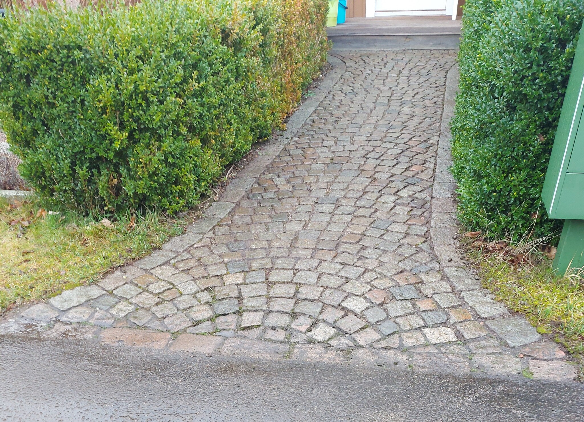

Har du provat den metoden och fyllt på med fog som stelnar?
Denna stensättning i Höllviken var det 14 år sedan jag gjorde när bilden togs.
Använde där en flexibel hårdfog som har förhindrat ogräs att växa.
Pga att häckarna skuggar så blir det däremot en del mossa men det borstar man bort med piasava kvast.
Stenarna är redan satta i sättsand och rör sig alltid lite. Gör du betongfog i efterhand kommer stenarna ändå röra sig lite, vatten och ogräs kommer sen ner och fogen spricker snabbt.Marlen Eskilsson skrev:
Jag ritar med offentlig miljö med högt slitage och vi ritar i princip aldrig en gjuten betongfog om inte tung trafik ska köra där. Men då väljer man asfaltsbeläggning istället. En bra stensättning med sättsand är överlägsen i längden.
