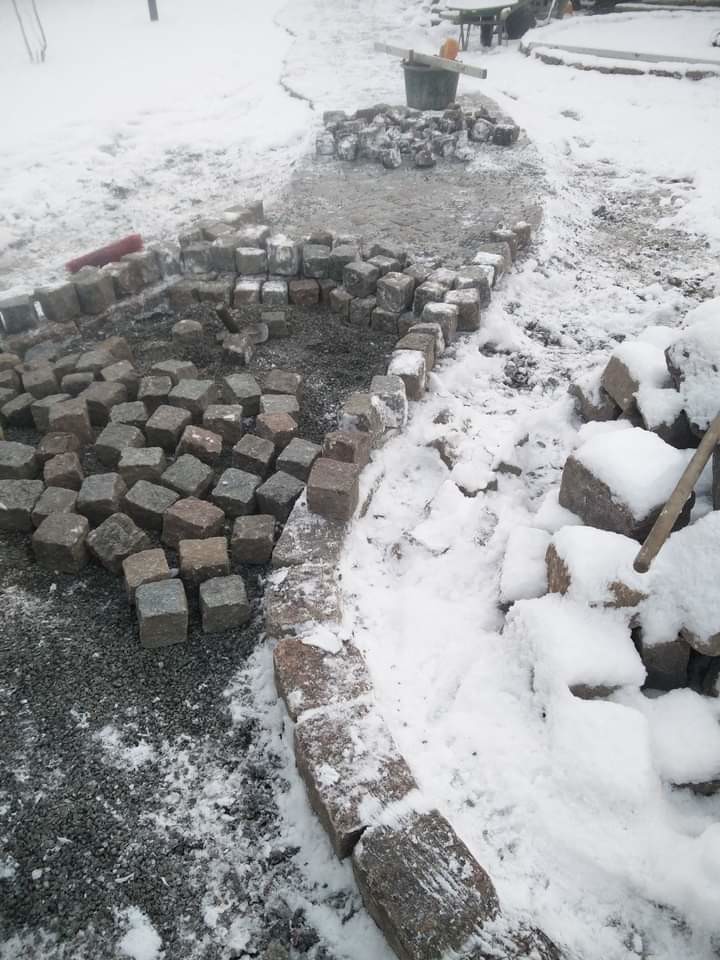

  • Påbörjad stensättning med smågatsten i snöväder, ofullständig med verktyg och skottkärra i bakgrunden.

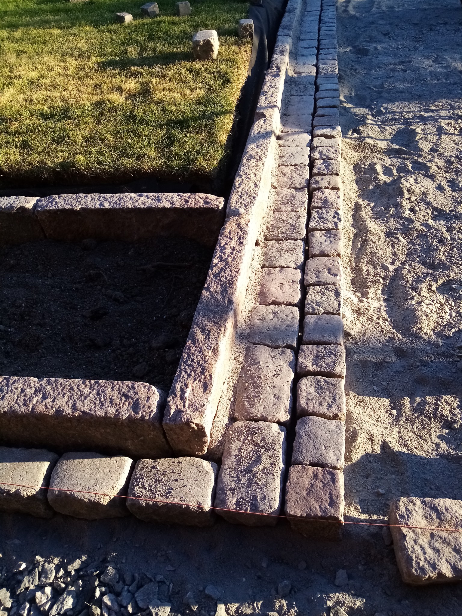

Den här tråden är fantastisk. Vill bara kolla om nån testat att sätta den yttersta raden i betong. Det funkar inte med kantsten i mitt fall men det verkar som att utkanten behöver stöd på något sätt.
Det är säkert postfrwtum men ja , jag har satt ytterkant i cement ffa stor gatsten som sitter som en fris.
Det behövs en tydlig och stark ytterkant.

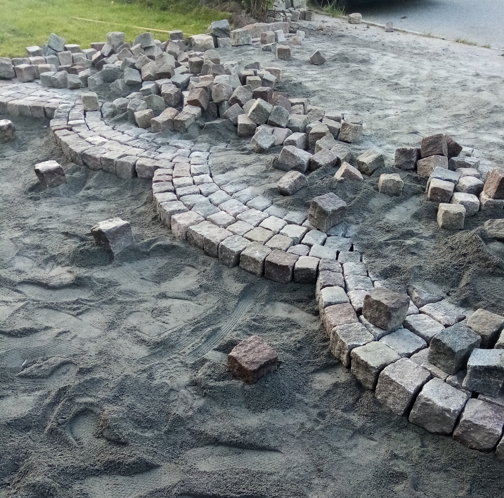

Pågående arbete med att lägga gatsten i bågformad design på sandbotten med lösa stenar runtomkring.
Blir inte bättre av att sätta ytterkanten i betong men ökar risk för att ytterkant blir instabil och rangliga.
Betong har inte mycket tolerans för rörelse innan den spricker och då sitter stenen lika dåligt som en lös tand.
Från stensättning september Stensättning med rak och bågformad placering av stenblock vid ett byggprojekt, ojämn betonggrund på marken.
Nyss lagd stensättning längs en gångväg med verktyg och byggmaterial synliga i bakgrunden.

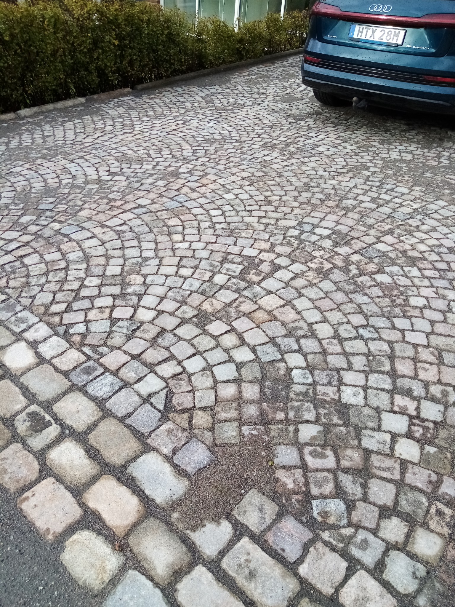

2021tillsammans 73-årig stensättare från Skåneland som flög till Stockholm och arbetade med 80 kvm bågsättning i nästan 6 dagar.
Jag fick göra raksättningen. Gatsten bågsättning och raksättning på mark, delvis skymd av en bilparkering.
Ja han var både snabbare och orkade mer för 10 år sedan men "rastar" de flesta i Stockholmsområdet ändå...
