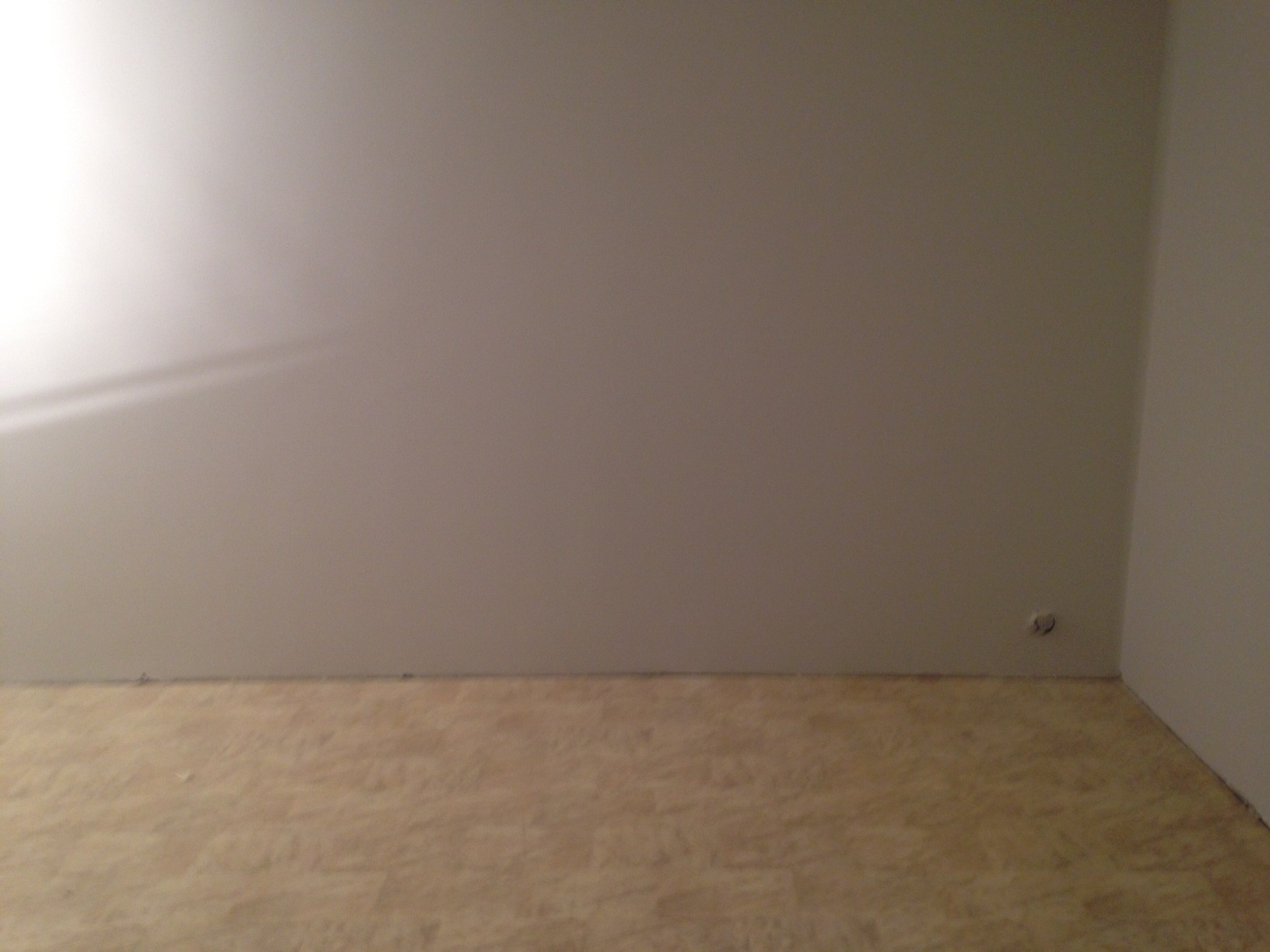

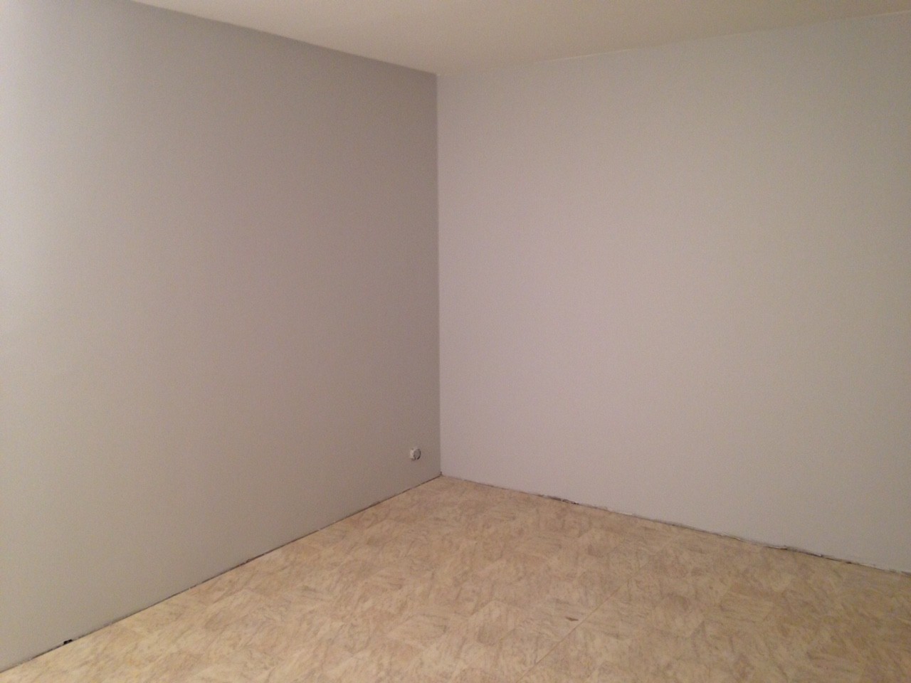

Nu bifogar jag lite ytterligare bilder med tillhörande frågor! Har bestämt att jag vill måla väggarna i en grå nyans. Har provat S 1500-N vilket jag tyckte blev lite mörk. Bifogar bilder;
Nu ska jag snart provmåla med S 1000-N.
En fråga dock; Måste jag måla om hela väggen med grundfärg efteråt? För att undvika skiftningar i färg i och med torr/blöt färg och olika nyanser?
Vet inte. Det beror på hur bra färgen täcker. Om du ändå ska provmåla med S1000-N så måla både ett fält bredvid och måla på det du redan målat. Då får du veta hur bra det täcker. Troligen går det bra men man kan inte vara helt säker. Du kommer sannolikt ändå vilja måla två lager med den slutliga färgen och då borde det täcka.

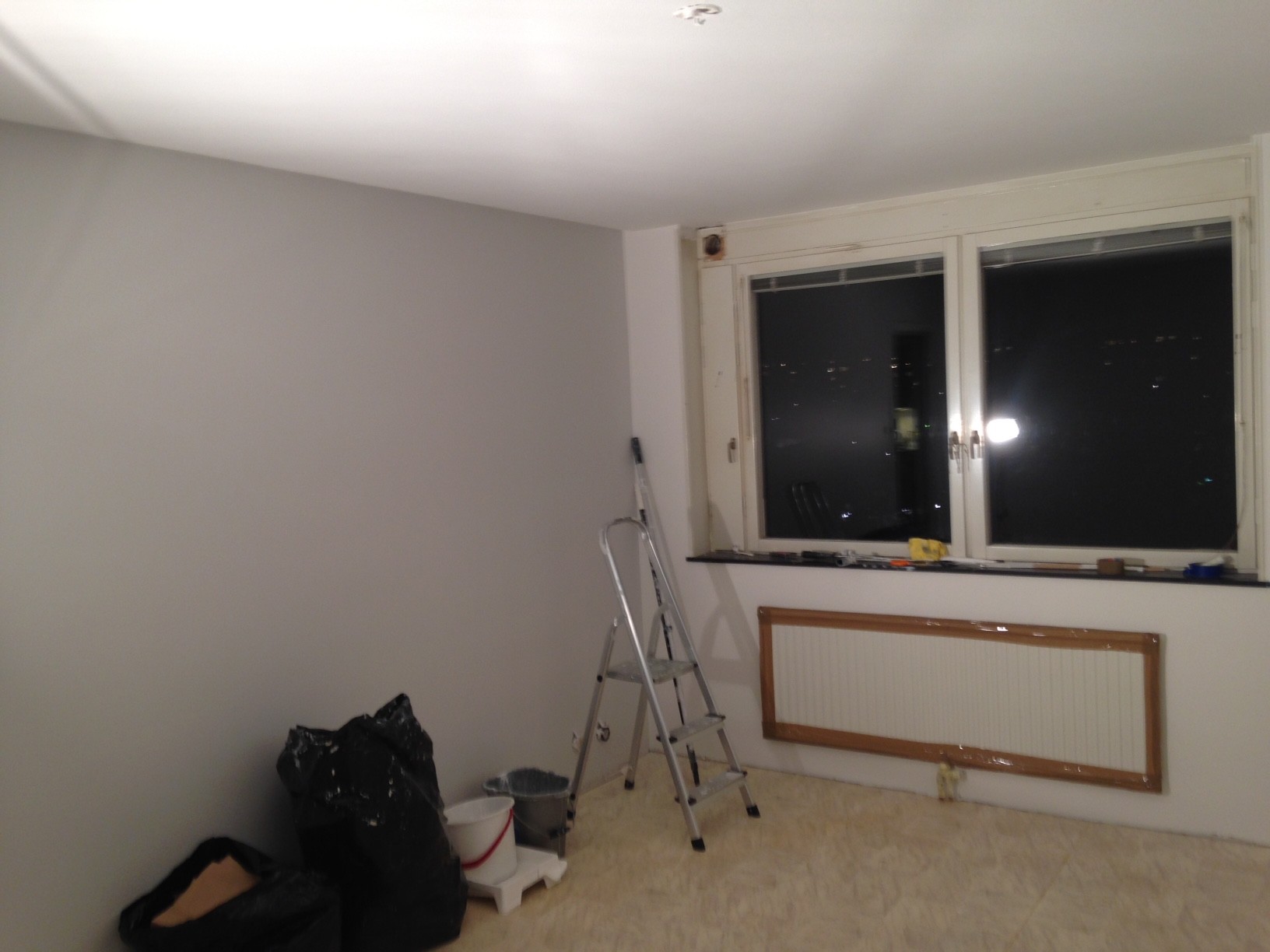

Dags att uppdatera! Detta projekt med väggarna i mitt sovrum börjar lida mot sitt slut! Har nu lagt andra lagret väggfärg på väggarna. Måste säga att resultatet är över förväntan. Mycket tack vare all hjälp jag fått av de som tagit sig tid och väglett mig.
Är ju första gången jag givit mig på något liknande, så all hjälp har varit ovärderlig! Detta forum och de som tagit sig tid att läsa och ge råd ska ha stort tack!
Nu kommer de sista frågorna rörande vägg- och takmålning. Sedan tänkte jag uppdatera med lite bilder på slutresultatet, och så får vi se därifrån.
Har lärt mig oerhört mycket. Vissa saker "den hårda vägen". En sådan sak är att inte slarva när det gäller att maska och täcka sådant man inte vill färga när man målar. Har slarvat med maskningen av taket, och det har blivit några fläckar på vissa ställen av väggfärg. Min fråga är hur man bäst hanterar detta? Riskerar taket att bli flammigt om jag provar att måla över med vit takfärg på de ställen som blivit fläckiga? Borde jag helt sonika måla om hela taket? (Är inte stora fläckar, så det känns lite överarbetat att måla om hela taket).
3 av 4 väggar i rummet är målat med S 1000 N, en lite ljusgrå nyans som jag tycker ger ett behagligt ljust intryck. Den 4:e väggen är den vägg med ett relativt stort fönster på, och den har jag nu lämnat som en sorts fondvägg. Den är målat med vit grundfärg. Min fråga är om man borde inhandla och måla den väggen med en sorts "normal" vit väggfärg? Jag uppskattar det vita vid fönstret, då det erbjuder en känsla av större ljusinsläpp, men det är trots allt bara en grundfärg. Kan det bli problem att inte lägga på en vanlig vit väggfärg på den väggen?

Du behöver sannolikt inte måla om hela taket, måla över de fläckarna du har bara med takfärg. Framför allt har du inget att förlora på att testa det. Om det blev flammigt får du väl måla om hela, men det ser du då. Troligen behöver du inte.
Jag skulle måla på med vanlig väggfärg. Grundfärgen har mig veterligen lite andra egenskaper. Bl.a. så är den ofta helmatt och ytan är inte gjord för att tåla avtorkning. Det är snabbt gjort att dra dit ett eller två lager färg och sen är det bra.
