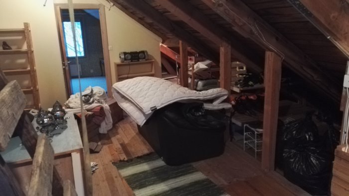

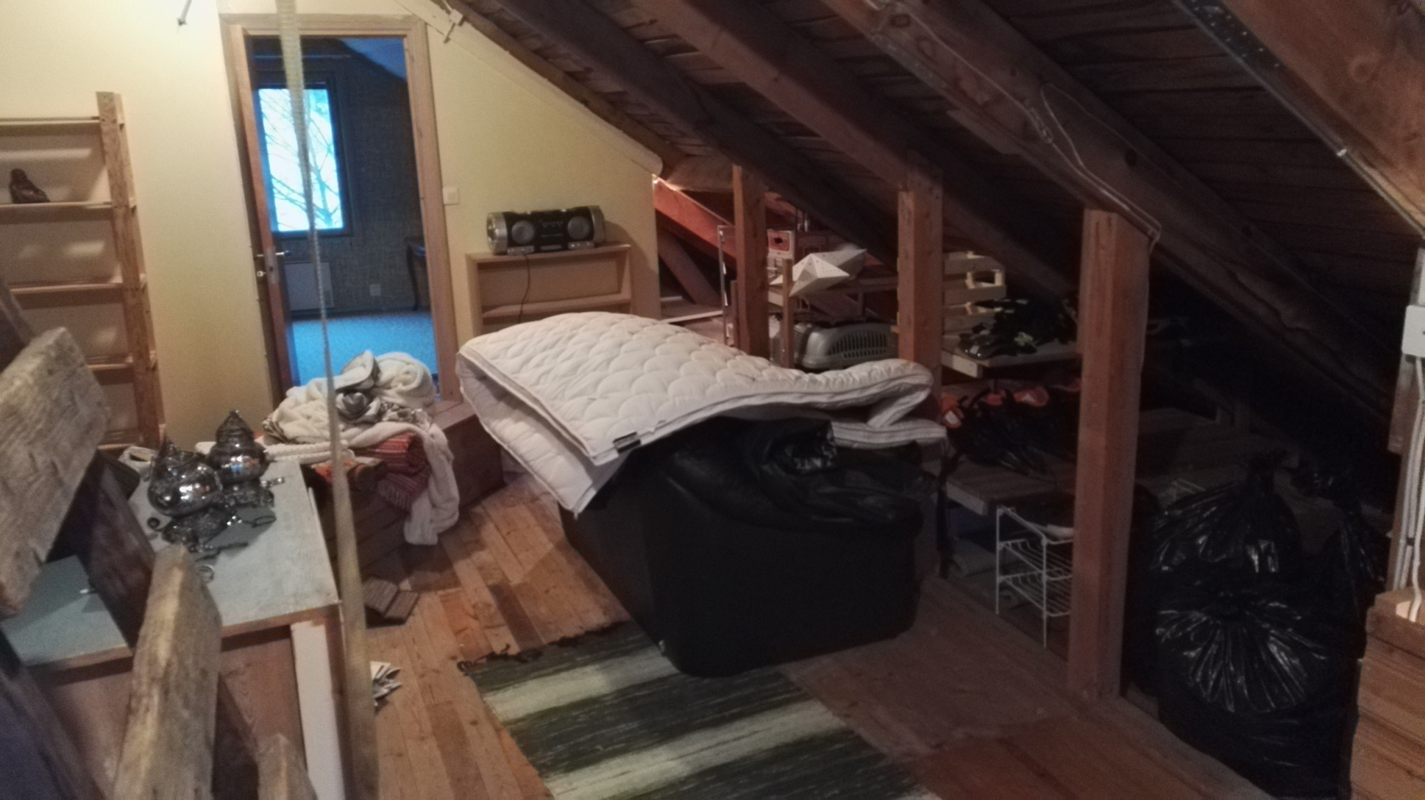

Nu när sommarprojekten är igång så vill jag planera hösten och vinterns kommande arbete: vinden.
Tummen mitt i näven men det ska väl gå med lite hjälp. Det första är arbetsordningen! Sen får jag läsa mig in på detaljerna.
- isolera väggar och tak
- Vet inte om jah behöver regla?
- på med väggar.
- jämna ut murstenen med puts och måla.
- leda ut ventilationen ut ur taket inställt för murstenen.
- Fixa till elen (el finns uppdraget, samt några uttag och dosor)
- Planera och förbereda för vatten (element). Finns vatten draget till handfat.
- Renovera fönster.
- Håltagning och montera tilluftsventiler.
- Slipa/måla trägolven, alternativt på med något golv.
- slipa/måla trappen.
- Riva handfat och en liten garderob i ett inrett rum.
Lite terminologi: vad heter reglarna som går lodrätt från golvet och vad heter reglarna som går längs taket?
Ska jag isolera som de gjort här eller börja längst in, med luftspalt?

Bra fråga om takstolarna.
De längs med taket är ju själva takstolen, skulle jag säga.
De som går "i golvet" är ju bärlinorna.
Din takstolar verka vara av modellen "Ramverkstaksstolar" - så ramverk är väl det som ligger närmast tillhand för de reglar som går mellan bärlinornar och takstolen...
Arbetsgången ser vä i stort bra ut - tänkt på hur du isolerar (luftspalt, typ av isolering, plast eller inte osv).
Regling får du nog göra "efter behov" - är det cc 120 och relatvit rakt funkar det kanske utan större insats, men annars kanske du kan behöva kotla på vissa ställen iaf ?
/K
