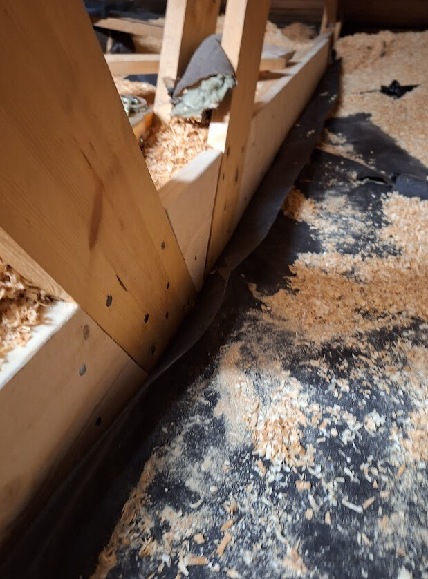

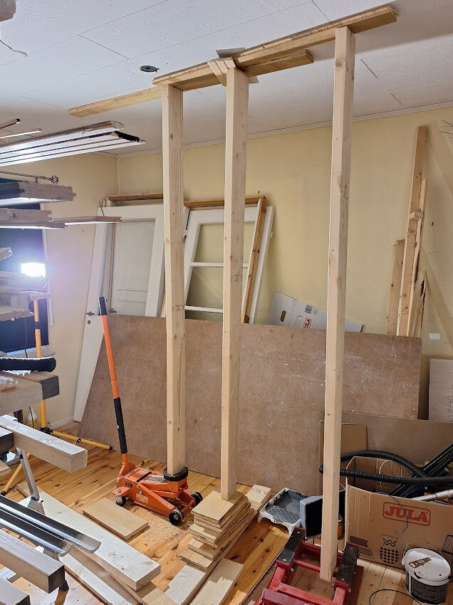

så här blev det, kommer en beskrivning samt några bilder om någon hittar hit vid ett senare tillfälle. Tack till er som hjälpte till, jag blev nöjd över resultatet.
tryckte upp taket så gott jag kunde med domkraft och stöttor och tog sedan ett spännband och försökte dra ihop sprickan så gott jag kunde.
iom att att jag blev rekommenderad lite längre reglar (2m) så behövde jag bygga ut underramen med ytterpanel 22x145 då strävorna var i vägen annars. Började på den den ena sidan som ej hade spännbandet och spikade fast panelen med 3 tumsspik.
sedan på med 45x145 regeln som jag skruvade fast med 6x100mm skruv. Både panelen och regeln satte jag fast med tvingar innan jag spikade och skruvade.
Sedan tog jag bort spännbandet och fäste panel och regel på andra sidan lika som den andra.

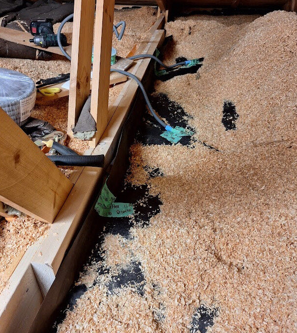

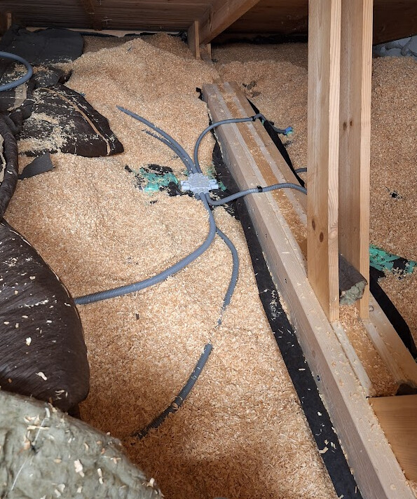

I mitt fall tog jag och kapade det gamla elröret i stål som gick igenom den gamla takstolen och skarvade med flexslang över underramen istället. tejpade igen vindpappen.
sedan på med spån och isolering.
mvh

vågade inte trycka upp taket för mycket då den nya väggen är skruvad i golv och tak ca 2m från sprickan. var lite rädd att jag helt plötsligt börjar lyfta golvbjälklaget. nu när allt är fast så bågnar taket ca 1cm där det är som värst i mitten.J jonaserik skrev:
innan åtgärd dippade det nog 3-4cm.
bättre iallafall
