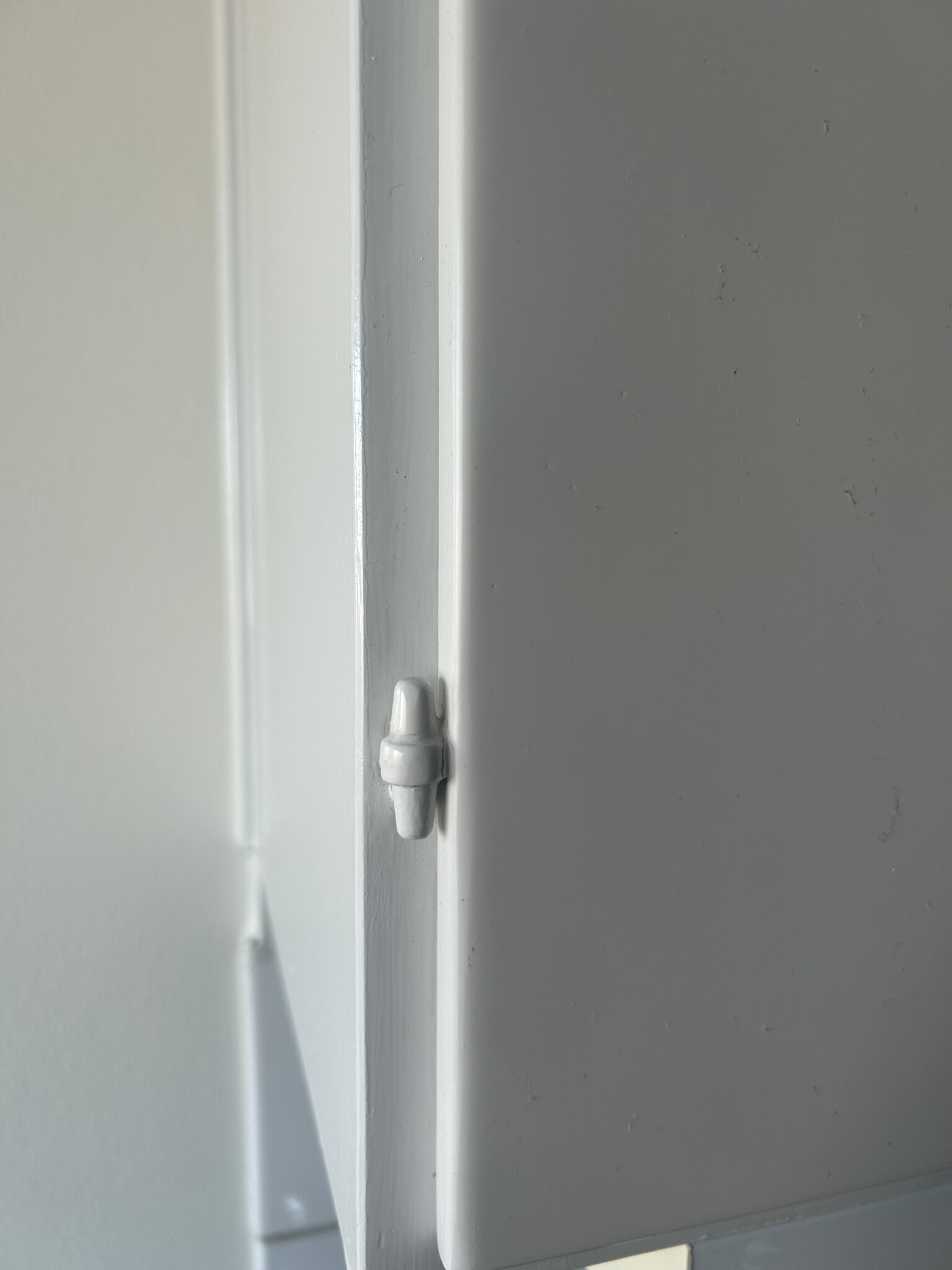

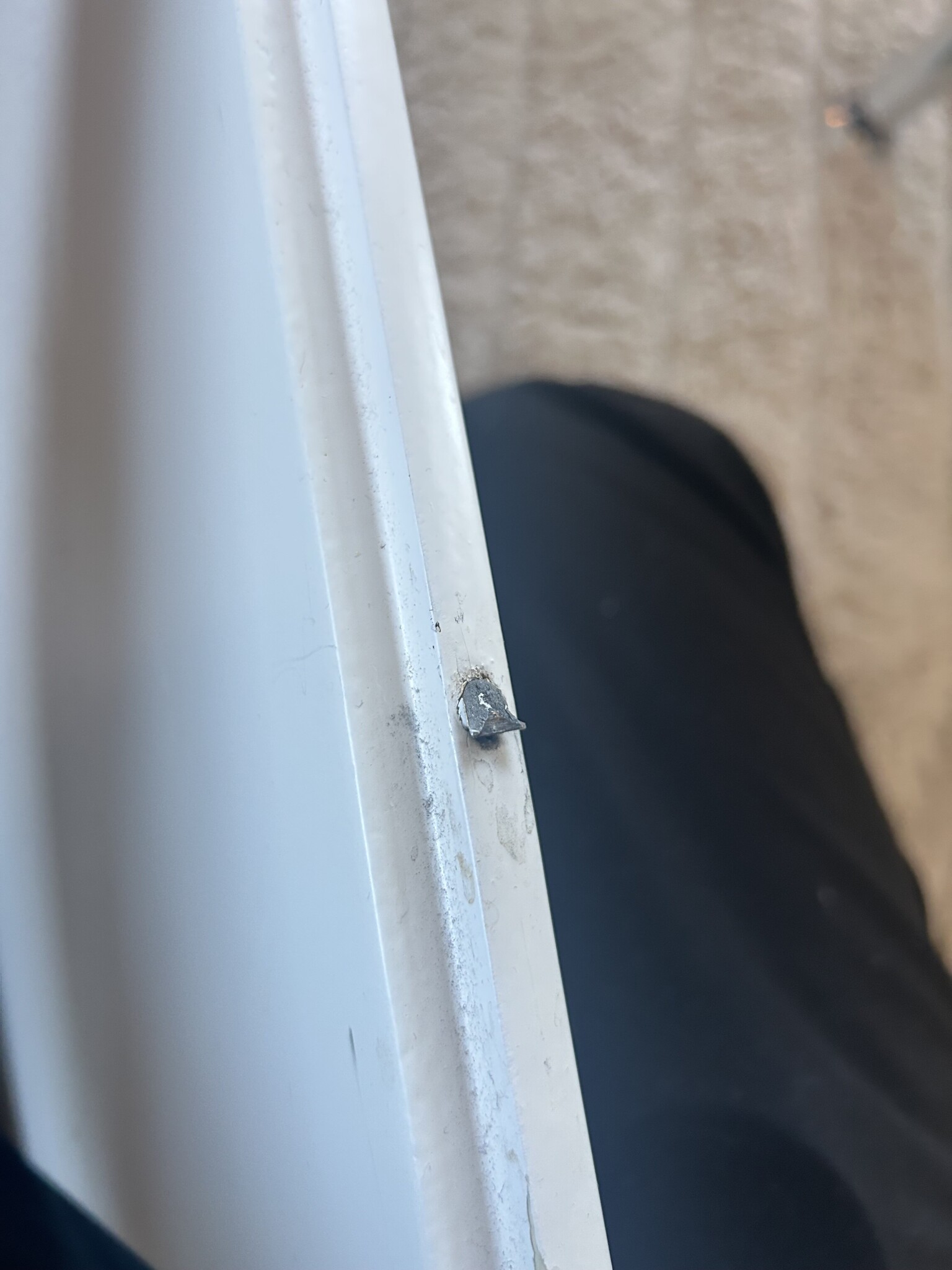

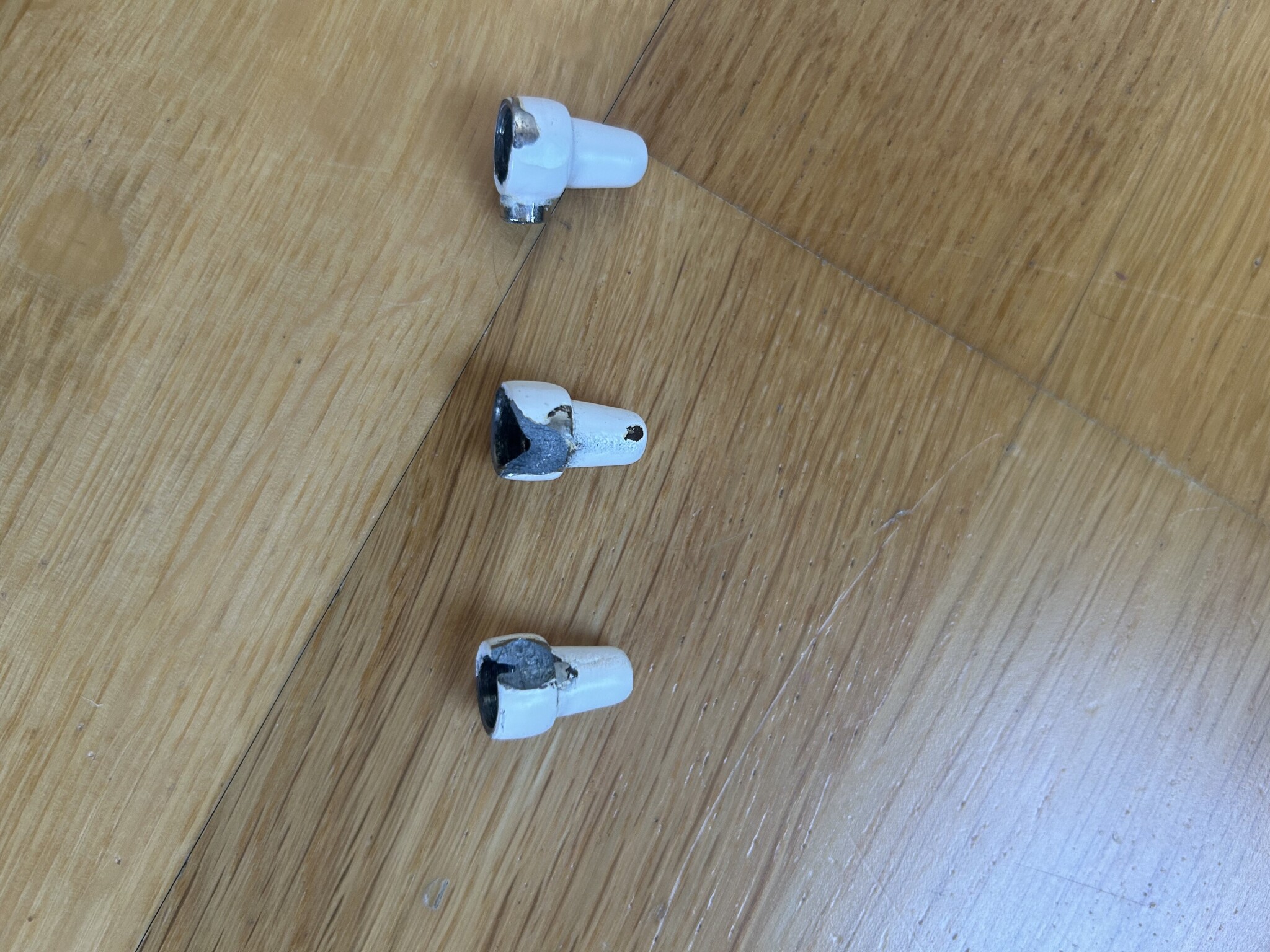

En av våra köksdörrar har gått sönder (se bilder). Samtliga gångjärn har brutits av från dörren. Finns det något sätt man skulle kunna få dom plats igen och vart/till vem skulle man isåfall vända sig till? Eller är det en ny dörr som gäller bara?

Går att hitta nya gångjärn om man söker på "pinngångjärn kökslucka".
Sen gäller det bara att få ur resterna av de gamla.
Tack! Har du några tips på hur man på enklast vis kan få ut resterna?
Inte tillräckligt att greppa tag i så den metoden är nog körd. Men tror jag satsar på att göra nya hål och sätter dit pinngångjärn ovanför/nedanför där de tidigare suttit. Tack för hjälp!
