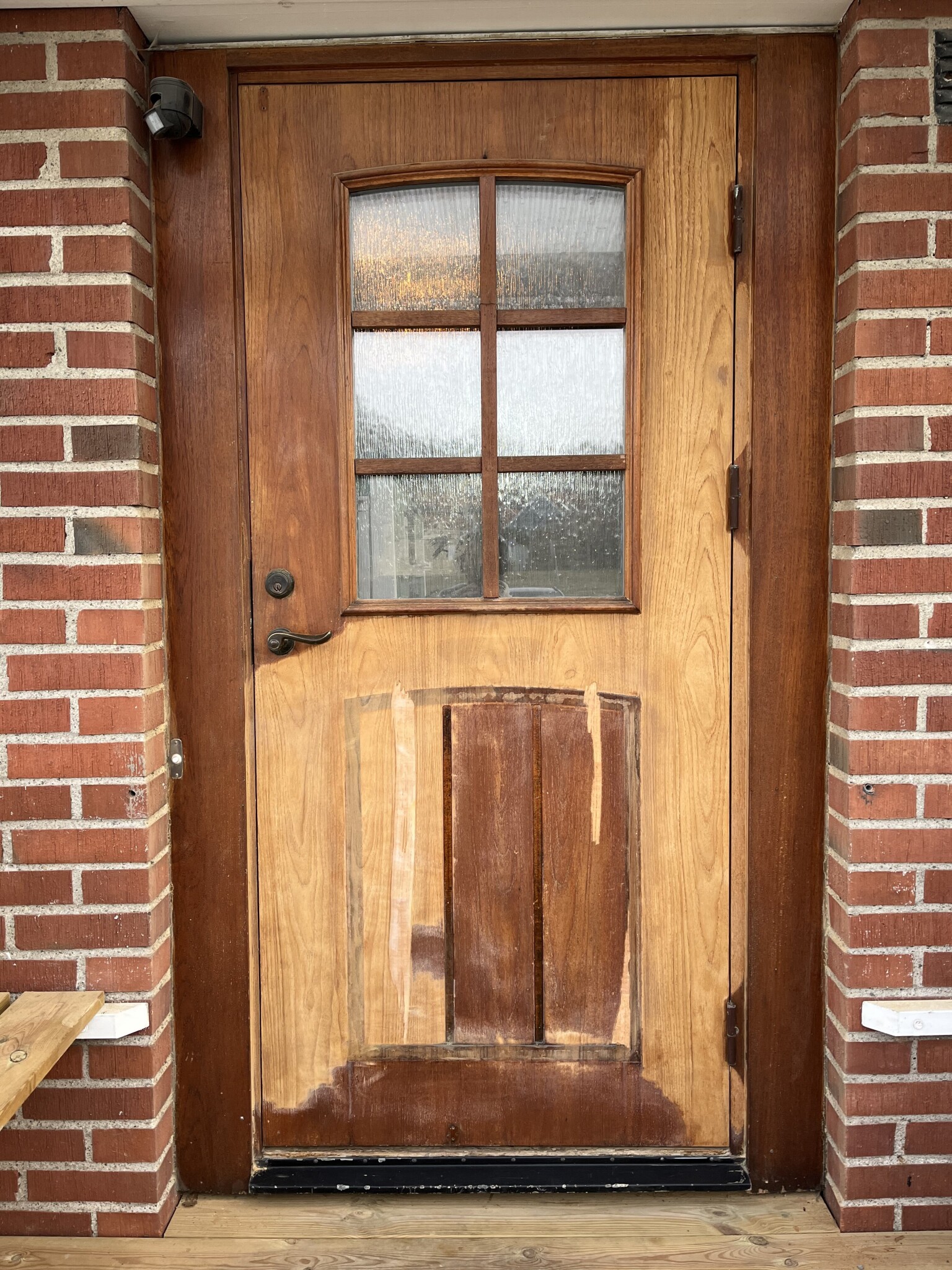

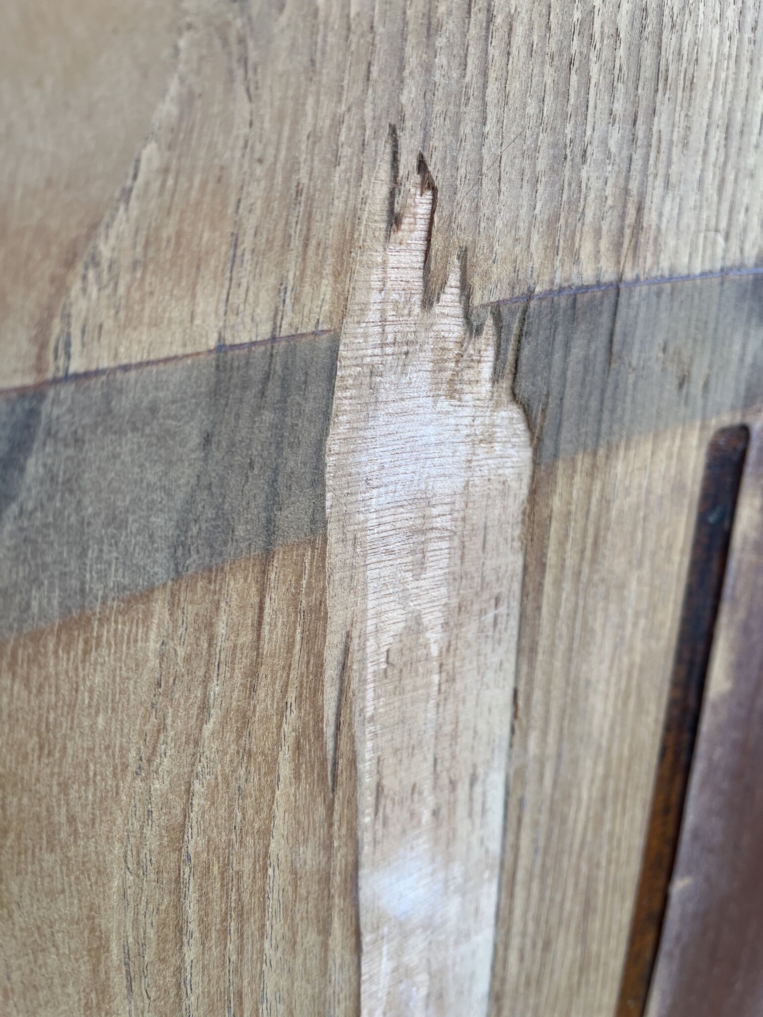

Fick lite hybris när jag skulle renovera ytterdörren och försökte ta bort spegeln för att få en modernare stil på dörren. Fanéren följde då bitvis med och under spegelns lister så är träets färg annorlunda. Går det att laga fanéren på något sätt utan att behöva spackla och måla hela dörren?
  • Ytterdörr med delvis borttagen spegel och skadad fanér, där träets färg varierar under spegelns lister.
  • Skadad fanér på ytterdörr där bitar saknas och träfärgen är annorlunda under borttagen spegel.

Föreslår att du spacklar sen lägger på ett nytt lager faner på hela ytan.
Typ sånt här:
https://www.hjertmans.se/sv/produkt/inredning-dacksutrustning/flexifaner-teak-06-mm
Typ sånt här:
[länk]
Tack för idén!
Tror du det funkar med kemiskt trä och sen behandla hela dörren?
L LP7 skrev:
Tack för idén!
Vad tänker du behandla dörren med då?
Nån typ av olja. Så kanske Wood filler med träspån i funkar bättre?
Allt beror på hur petig du är. Det kommer att åldras ojämnt. Det kommer att bli svårt att få ett jämnt resultat. Men om du inte är så petig och med mycket mörk bets så kankske det blir ok.
Ska man istället ta bort all faner och slipa och olja det? Går det att se på bilden med trasiga faneren vad som är under och om det går att använda den?
Det är troligen ett annat träslag.
