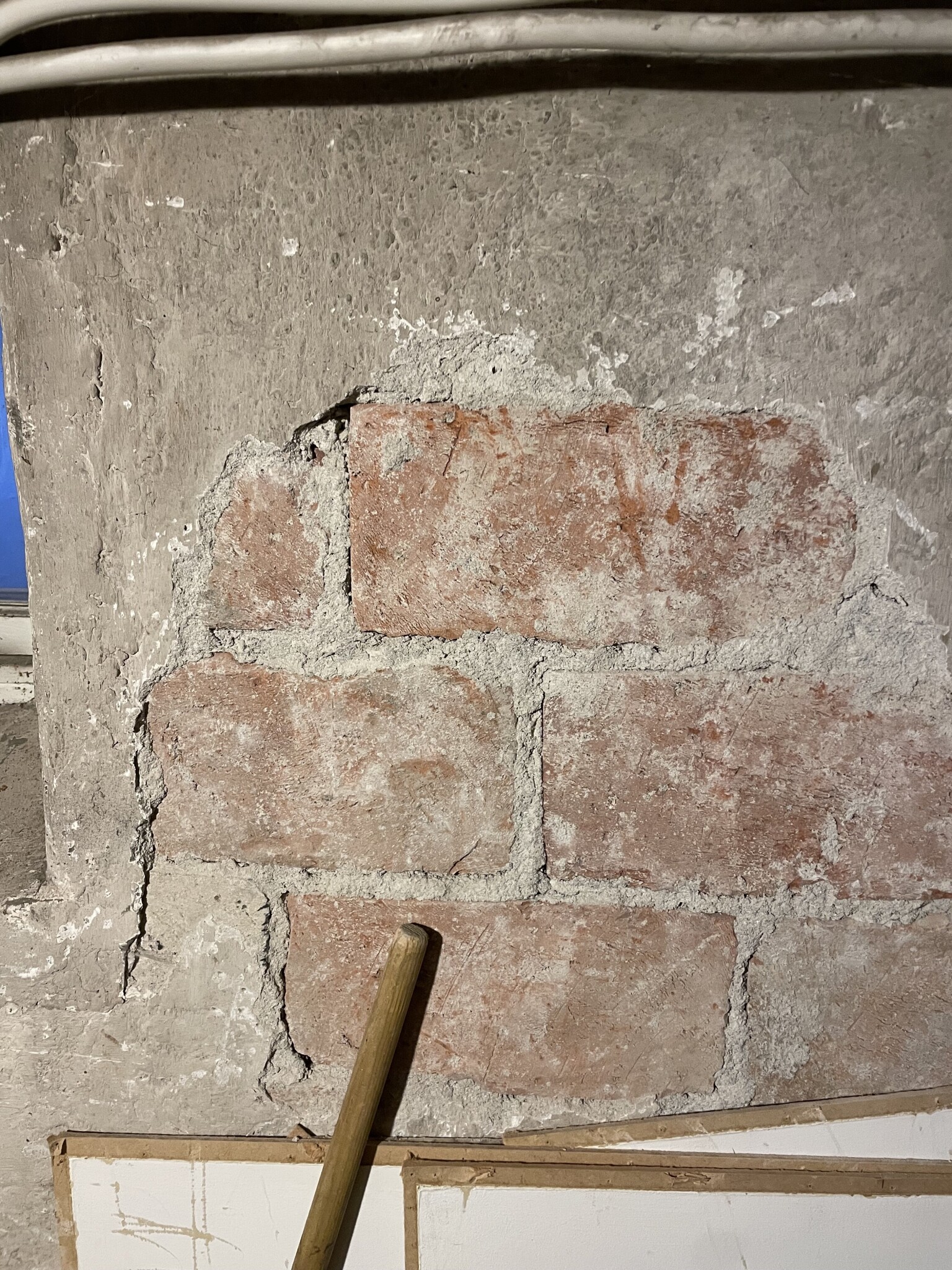

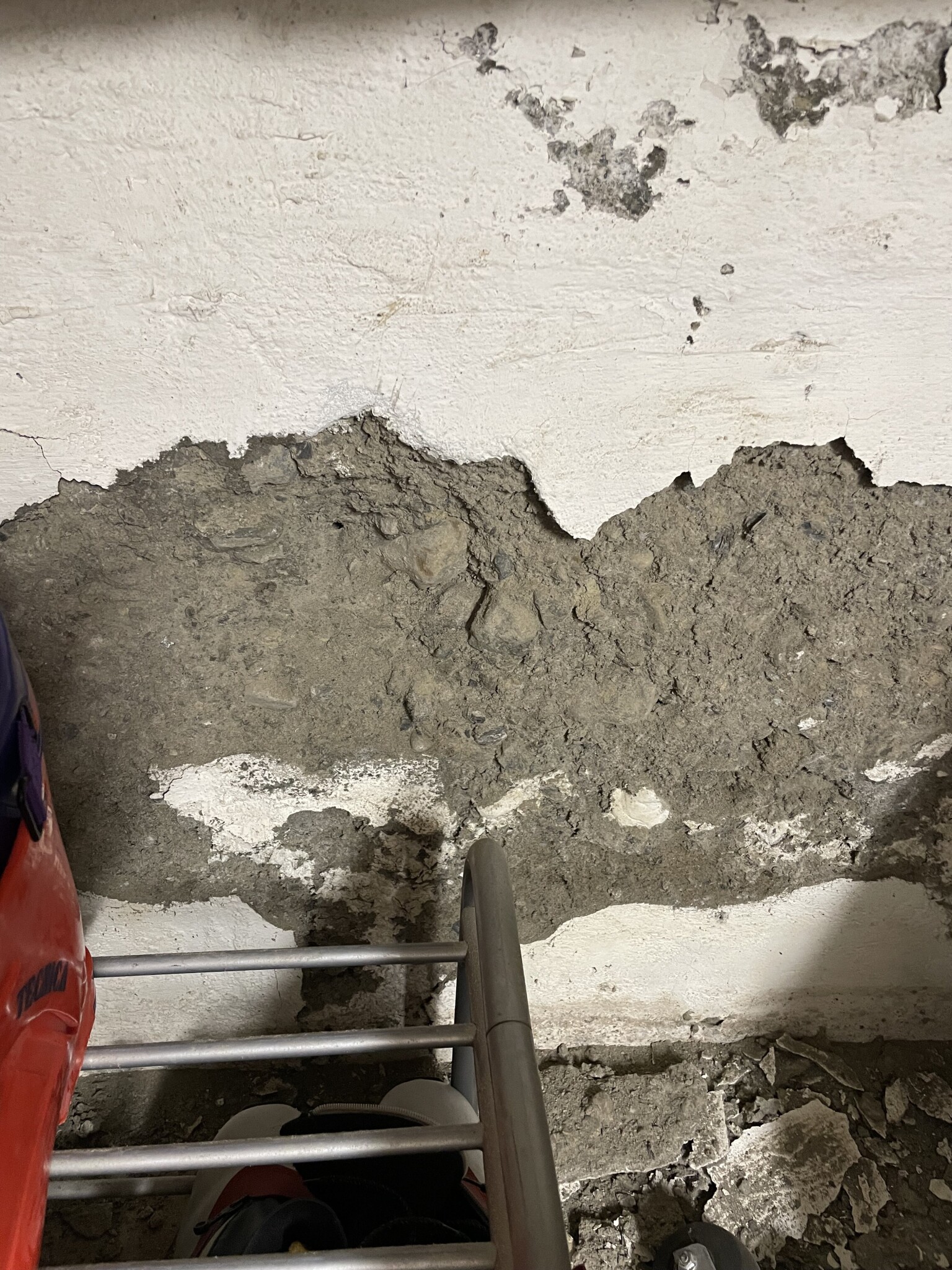

Huset är från 1922 och innerväggarna i källaren är riktigt risiga.
I de trådar jag hittat om källarväggar (det finns många) handlar de flesta om att putsa, men här känns det som att jag borde göra något innan jag dammar på med puts, det blir ett himla tjockt lager puts i såna fall. Själva betongen under putser är kass.
Om jag skulle knacka ner allt löst skulle väggarna försvinna.
Det är någon lös betong med stora stenar inblandade och någon färg som jag gissar är tät, den känns lite gummiaktig. I vissa källarrum låg det linoleummattor på golvet så all fukt vandrade väl upp i väggarna.
Så min plan är att knacka ner tillräckligt för att få bort eventuellt tät färg och sen laga dem med, ja vadå, innan jag putsar med något kalkbruk, men det är en senare fråga.
Det har inte blivit nämnvärt värre under de 13 år vi bott här.

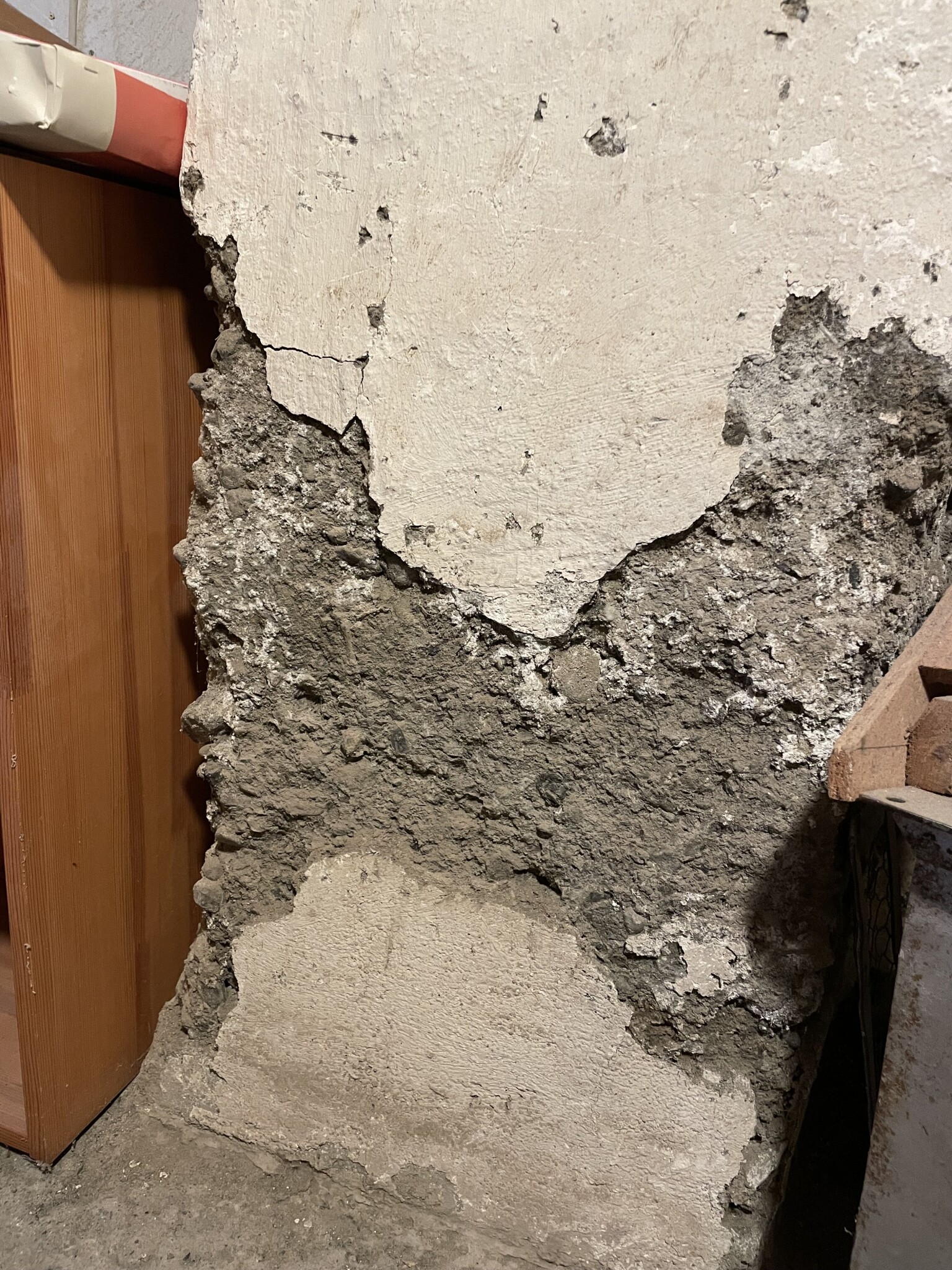

Jag ordnade takavrinning när vi flyttade in vilket säkert hjälpt, men plattan suger ju fortfarande upp fukt även mitt i huset som den andra bilden (pelarliknande) visar.
Ytterväggarna är i tegel och de ser prima ut. Där tänkte jag bara knacka bort den puts som är lös och lämna resten.

På dom 2 översta bilderna, hugg bort allt löst.
Helst all färg också.
Stocka ut det i omgångar med 3mm B bruk, tills det är ca 1-2 cm kvar.
Då går du över till 3mm C putsbruk, och slammar sen.
Sen lämplig färg.
Bild 3 kan man eventuellt ha ett kalkbruk på (E bruk).
Men känns som att även C bruk kan fungera.
Men köp inget 1 mm bruk.

Låter inte B-bruk spontant väldigt hårt när underlaget är så löst?
Det är så löst att jag nog får ta det lugnt med huggandet, om jag knackar tills det slutar rasa kommer det nog inte att finnas så mycket kvar av väggen.
