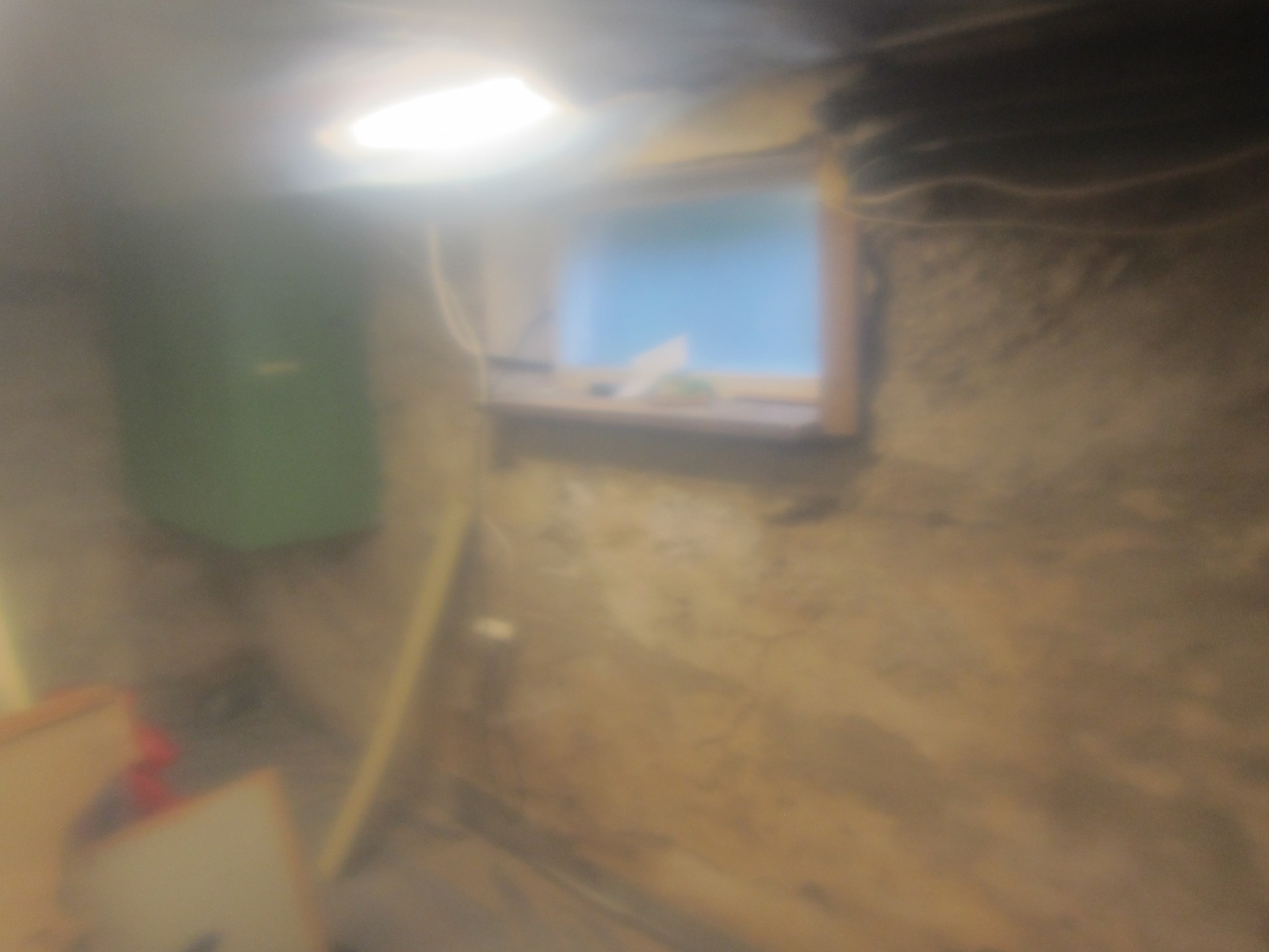

Jag skulle behöva hjälp med val av betong-/bruk-sort för att laga insidan på mina källarväggar.

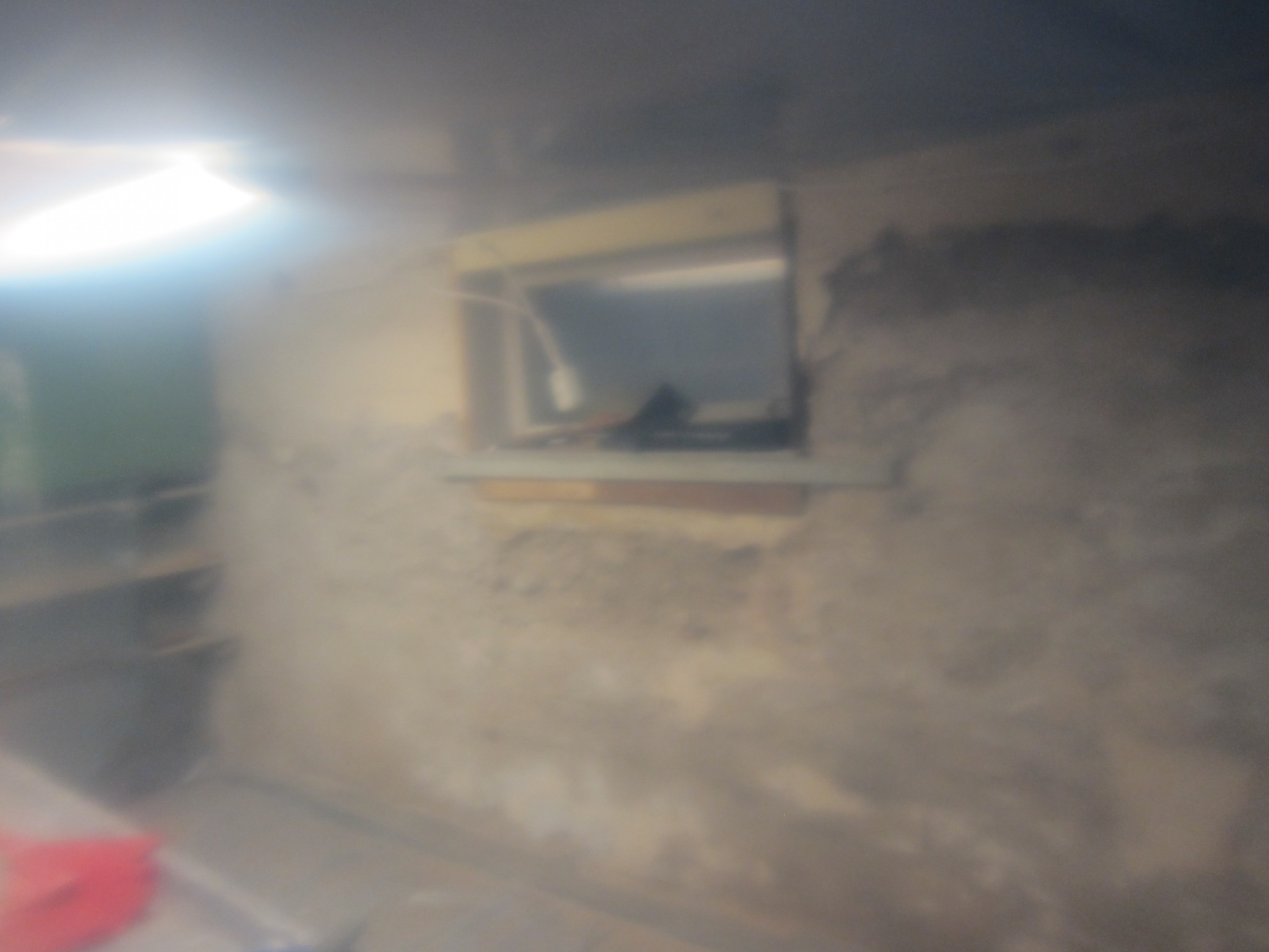

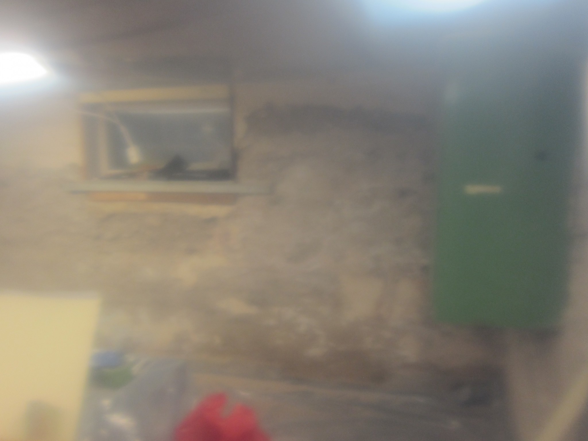

Huset är byggt 1926 och grundmuren består av stamp- eller gjutbetong, stora stenar iblandade i vart fall. Huset byggdes och beboddes av en av Malmös senare större byggingenjörer. På insidan av dessa väggar har det suttit ett tunt lager med bruk ser det ut som, det har dock sedan 60-talet varit inklätt med asbestskivor och gipsskivor. När jag nu sanerar bort detta faller mer än putsen av och jag får alltså även gropar in i väggen som behöver fyllas upp.
Väggarna har jag tänkt måla med silikatfärg och/eller kläs med kakel. Lite olika i de olika rummen i källaren. Jag har alltså tänkt försöka återskapa den naturliga fuktvandring/uttorkning som källaren hade från början. Källaren hålls uppvärmd till runt 18-grader när det inte är sommar. Ibland kan man se att det vid mycket regn kommer in lite fukt vid plattan. Men det har nästan helt slutat sedan jag byggde om avrinningen från värmepumpen så att det inte rann ner i jorden på utsidan.
Huset är inte dränerat sedan sent 60-tal, om ens då. Det grävdes i alla fall ner nya betongrör till stuprännor och dagvattenbrunn och dessa verkar fylla sin funktion. Jag har heller inte några stora planer på att dränera så vida det inte skulle visa sig verkligen behövas. Under förra årets översvämning kom det in någon centimeter vatten som låg kvar i ett av rummen där det inte finns golvbrunn, här kommer jag troligen att gjuta en ny brunn senare. Så huset står ju emot även extrema mängder regn ganska bra.
Längst ner på väggen är det pålagt någon ganska hård betong ungefär 15cm upp, den sitter mycket bra. Den har heller inte varit inbyggd av eternitskivorna och således luftats bra.
Jag tänker mig att laga upp väggarna med en sorts cement och har inte så jättestora krav på ytstrukturen. Om än kanske i flera omgångar pga tjockleken. Övriga väggar i källaren är tegel och dessa tänker jag laga med kalkbruk.
