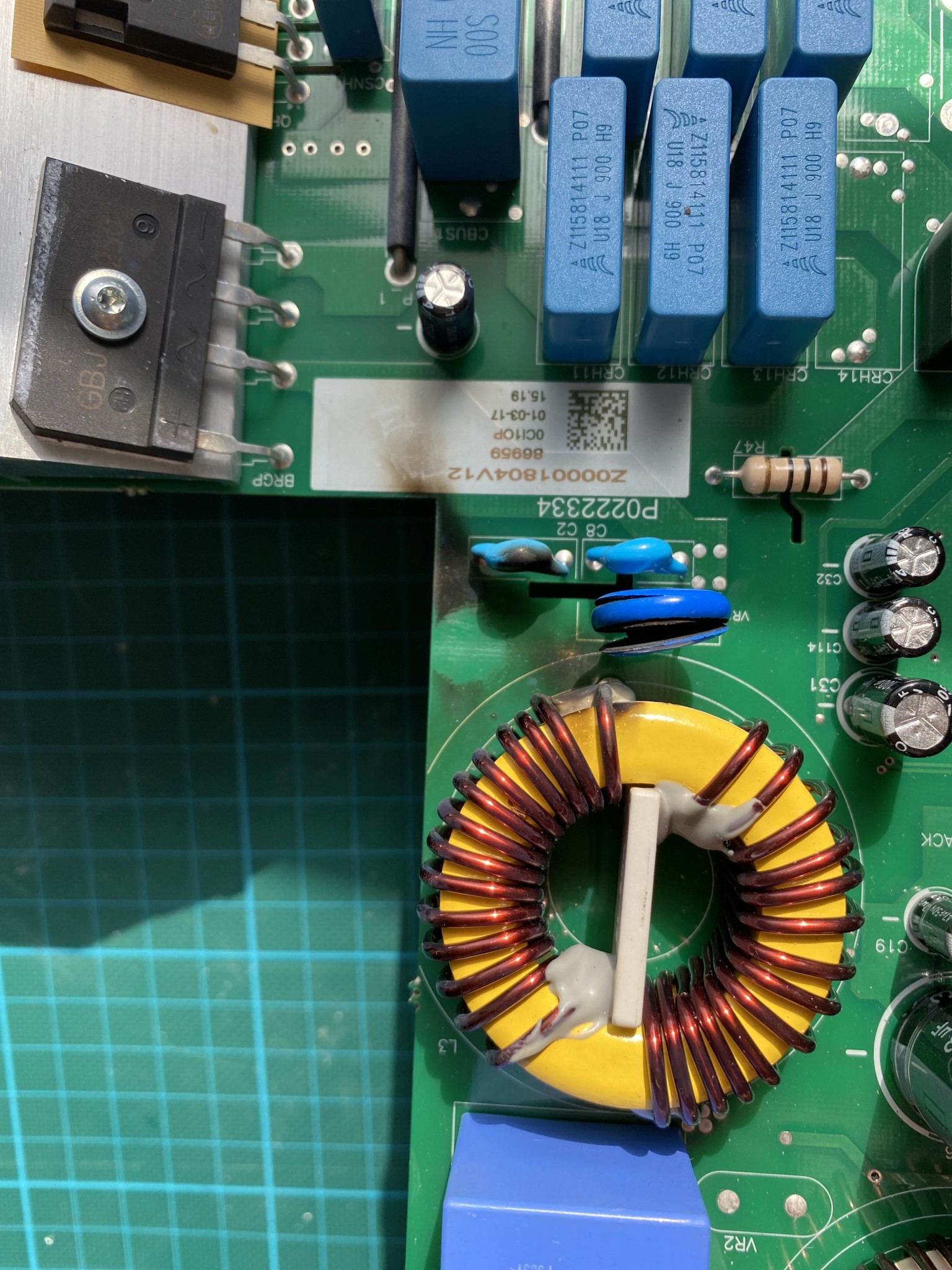

Bild 1 Översikt på de två kretskorten

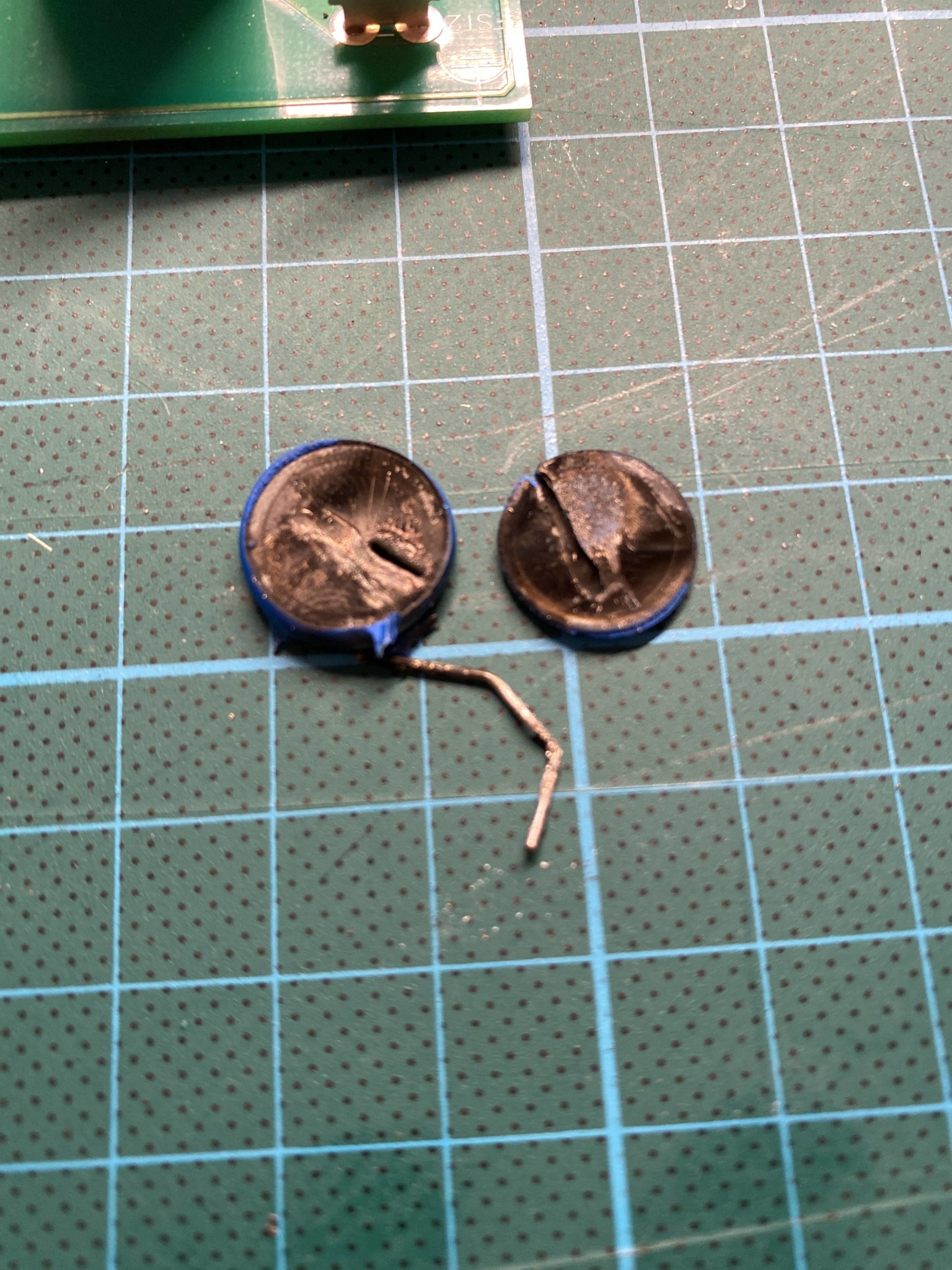

bild 2 närbild på det som är bränt på det vänstra kortet. Har bytt varistorn och tagit loss kondensatorn men osäker på hur jag ska funktionsmäta den.

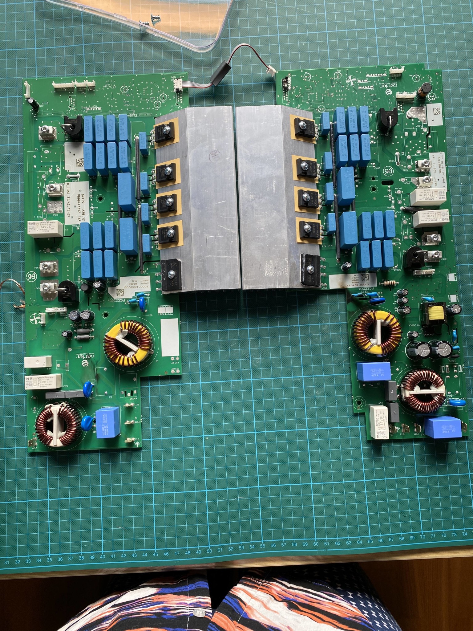

Bild 3 är där det ser bränt ut på ovansidan på höger kretskort.

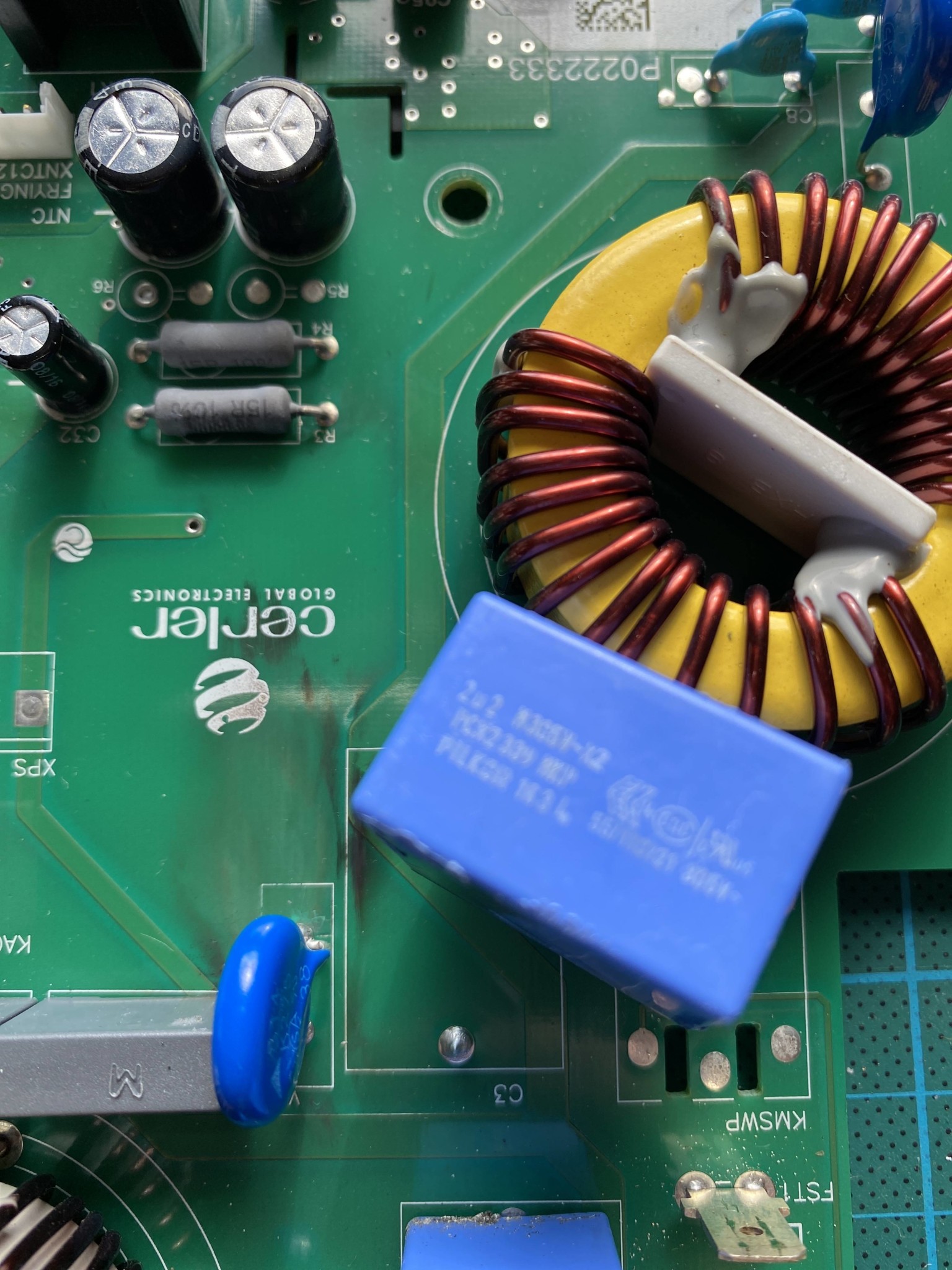

Bild 4 är där det ser bränt ut på undersidan av höger kretskort. Där verkar kopplingen mellan kretsarna bortbränd (obs kan ej terminologi men det blir ingen spänning när man mäter emellan vilket det blir på de som har kvar den ”lilla klutten”). Detta är inte exakt under där det ser bränt ut på ovansidan.
Vi har gjort rent så gott vi kunnat med isopropanol.

Fick ni tag på en variator med samma värden?

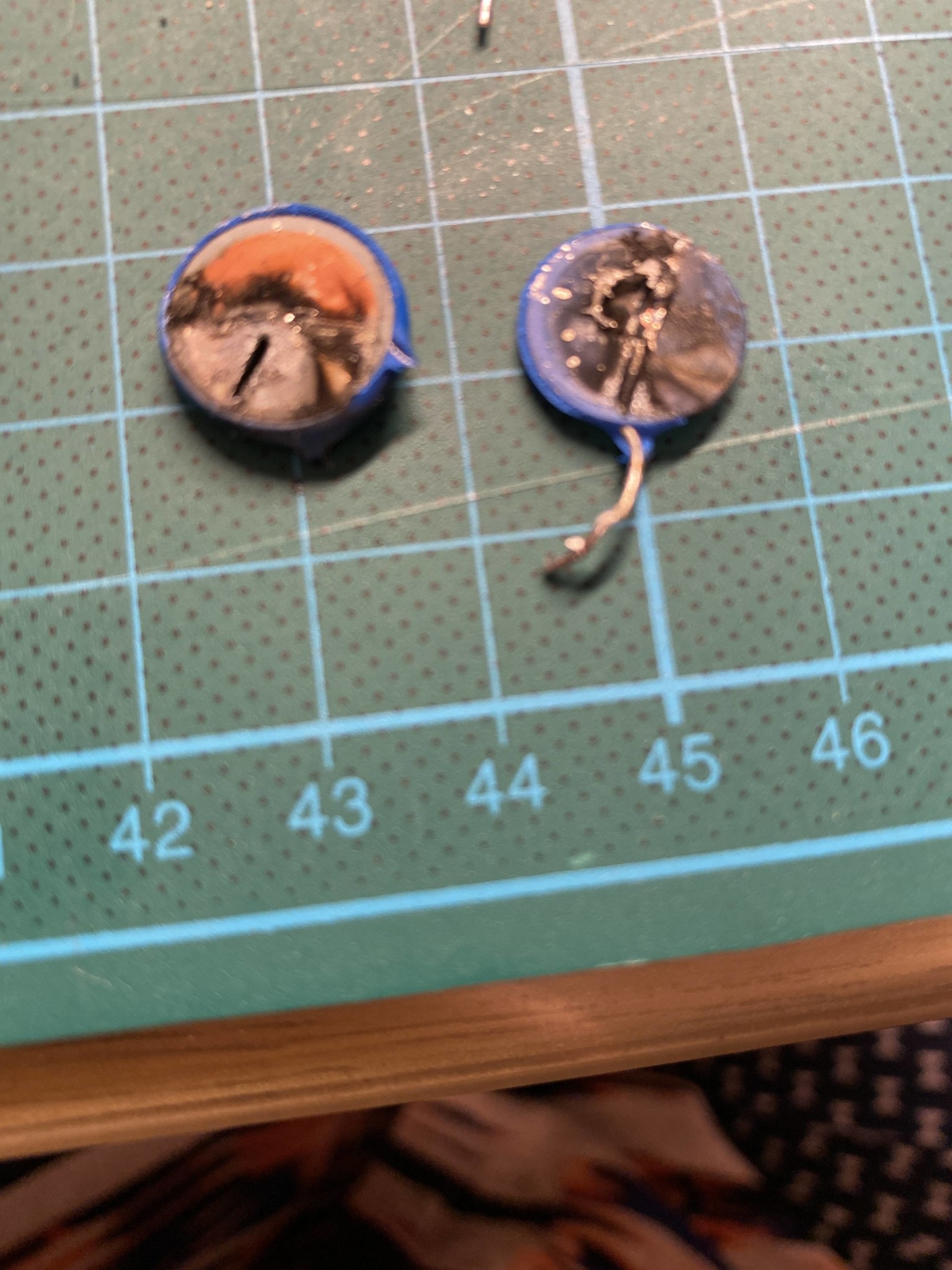

Jag vill se en bild på den trasiga variatorn med hatten av, nja ena sidan iaf. Pilla bort den blå färgen/höljet. Vid rejäl överspänning kan det smälta hål och det "svetsas" till ordentlig kortskutning vilken kan rädda elektroniken men någon stans före variatorn behöver någon bränna sönder, typiskt någon säkring, motstånd eller kopparbandor på ett kretskort.

Den kopparyta som smält/bränts bort bör ersättas med samma längd, bredd och tjocklek, eller ersättas med en snabb rörsäkring om ni tänker prova er fram utan att mäta upp allt ordentligt först. (Bild 4)

Bild 2: vad var det för fel på C3?
Bild 3:
CE ser bränd ut. Är det bara sot som går att tvätta bort?
Ett ben på likkriktarbryggan (BRGP) ser ut att ha varit riktigt (ohälsosamt) varm. Har ni kontrollmätt den?

Så till den vänstra (bild 2) i tidigare inlägg. Varistor/variator tog jag en från högra kretskortet som såg hel ut och som hade samma märkning. Ska lägga upp bild på den avskalade trasiga inom kort. Kondensatorn C3 tog jag loss pga den är lite svedd och som jag förstår behöver man mäta den fri från kretsen. Men jag vet inte hur jag ska mäta den med multimetern för att vara säker på att den funkar.

Har du tur är det bara VDR-motstånden som har spruckit. ( Vilket dom skall göra om spänningen överstiger 350V) komponenten leder lite ström typ NanoAmpre under 350V men över 350V leder den flera kA .

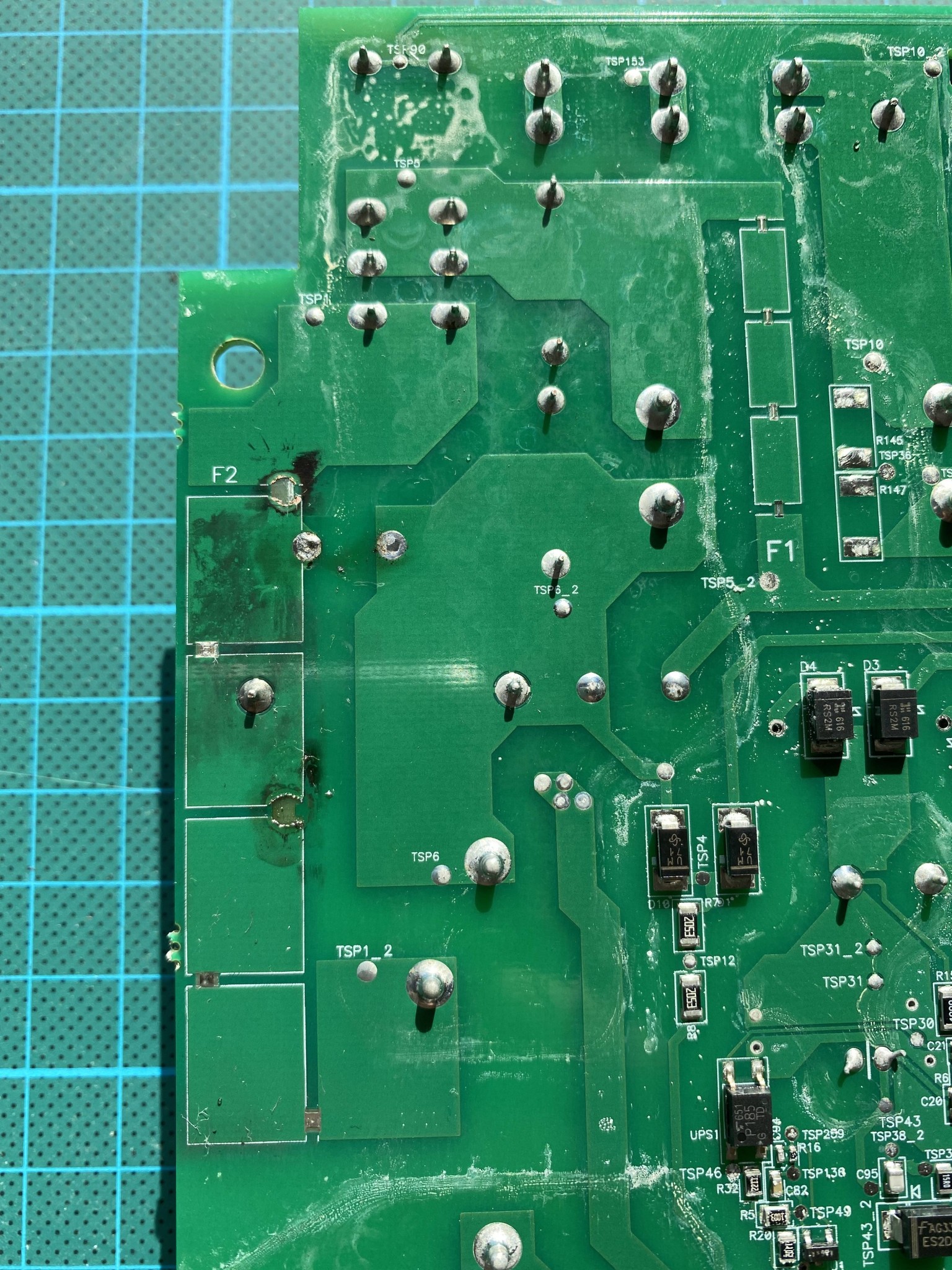

Ser ut som F2 och F1 är brända
Verkar vara flera säkringar i serie F2 har fem säkringar i serie F1 verkar ha fyra säkringar i serie...
De kan vara ytmonterade eller konstruerat så de snala banorna brinner av, behövs bättre närbild på en hel....
det är det smala som är brytstället eller säkringarna
Man har flera säkringar i serie om man vill bryta hög spänning med korta avstånd (små säkringar)
Varistorerna ska kortsluta sedan ska lämplig säkring gå... verkar vara F1 och F2 i ditt fall.
