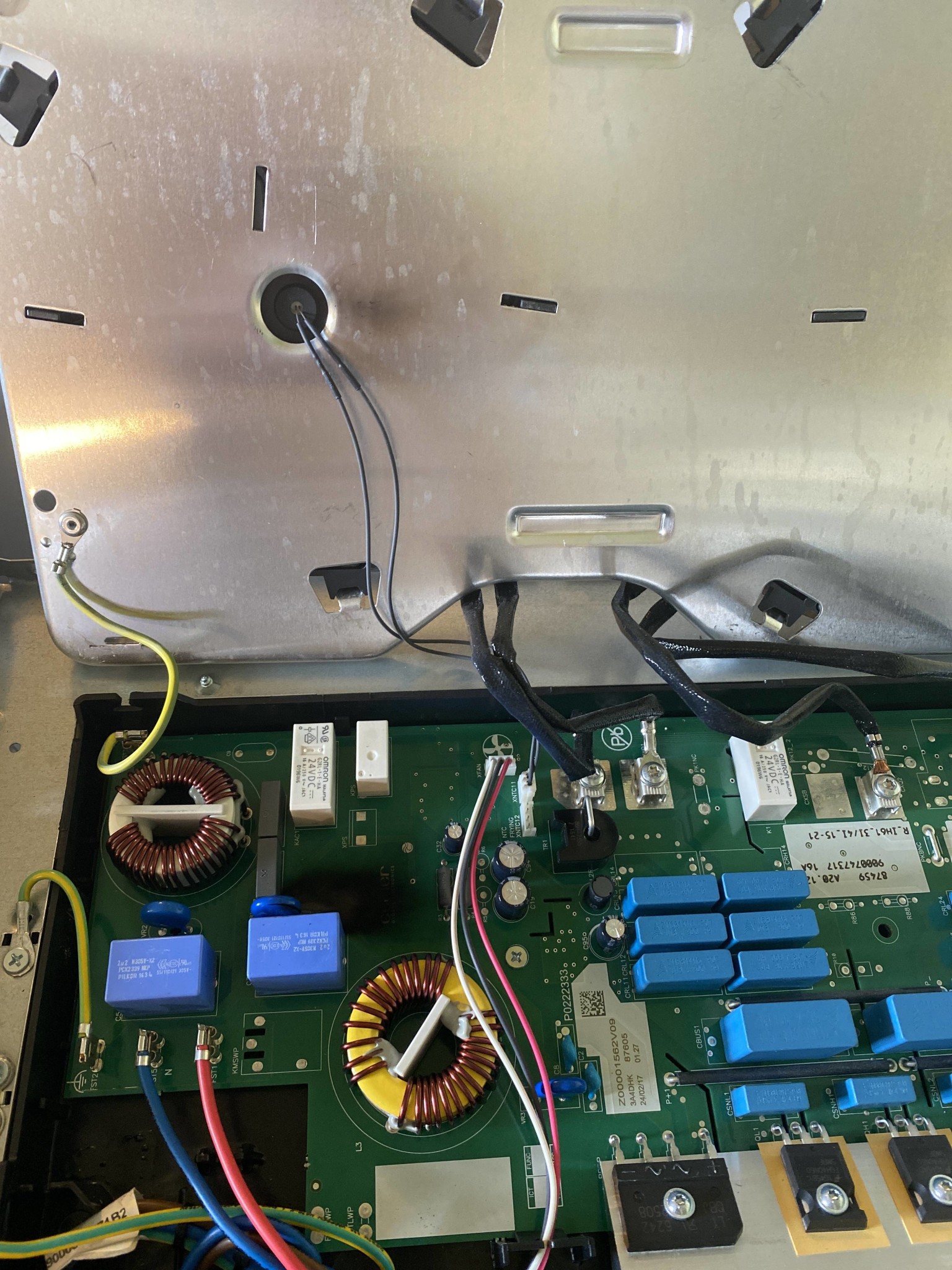

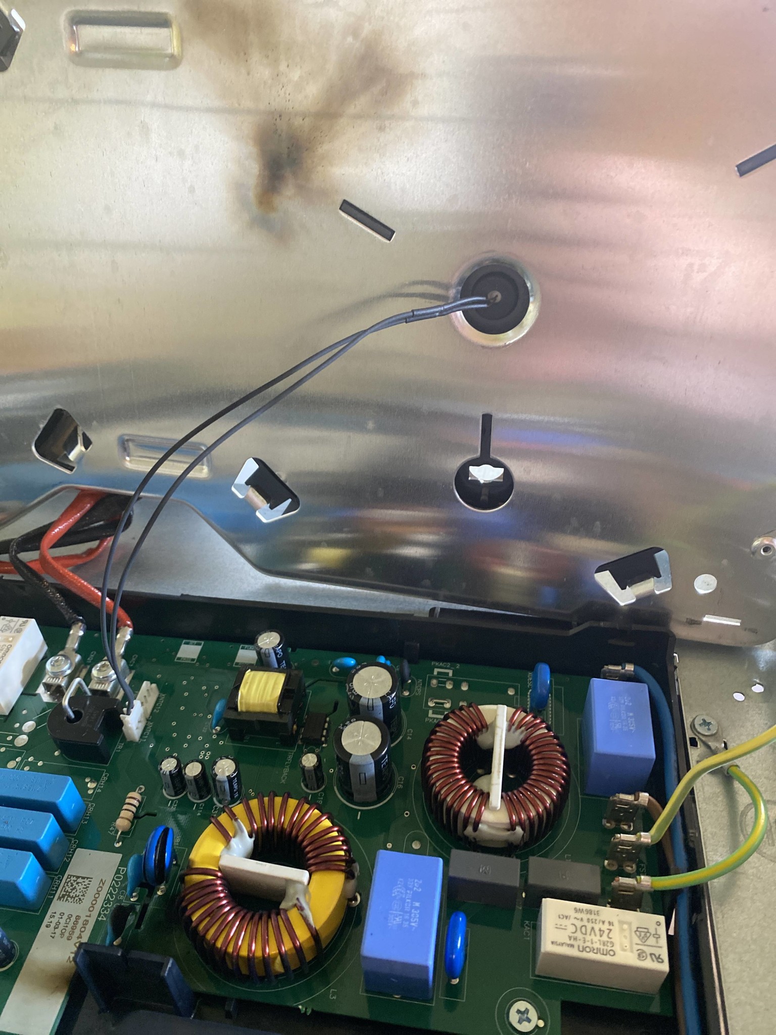

Tack för svar! Det är den lokala elektrikern som kör enskild firma och vi vill inte starta nått tjafs om exakt vad den är värd. Har lyckats ta oss in i hällen och hittat nått som ser bränt ut. Bifogar bild, fortsätter fundera och tar tacksamt emot handledning och tips!
Det är en varistor. Den ska ta hand om högspänningstransienter. Att den brunnit medför inte att spisen slutar fungera. Så sannolikt finns det ytterligare fel. Tex likriktarbryggan

Hur hittar jag likriktarbryggan?D Daniel 109 skrev:
Prylen med fyra ben på kylflänsen nere till höger är en likriktarbrygga.

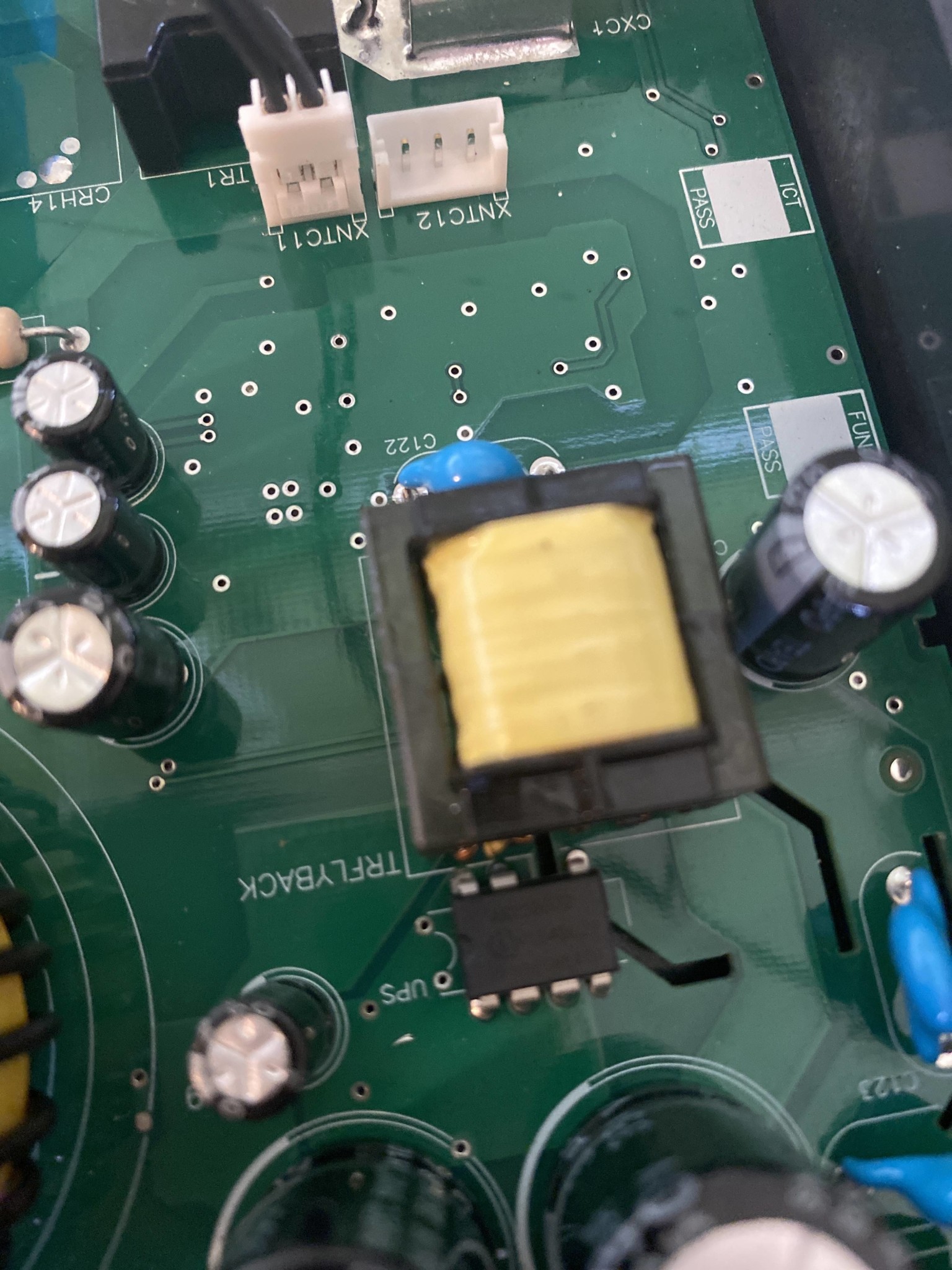

Nej det är en transformator.

Likriktarbryggan syns på första bilden. Sitter fastskruvad mot al plåten för att få kylning.
