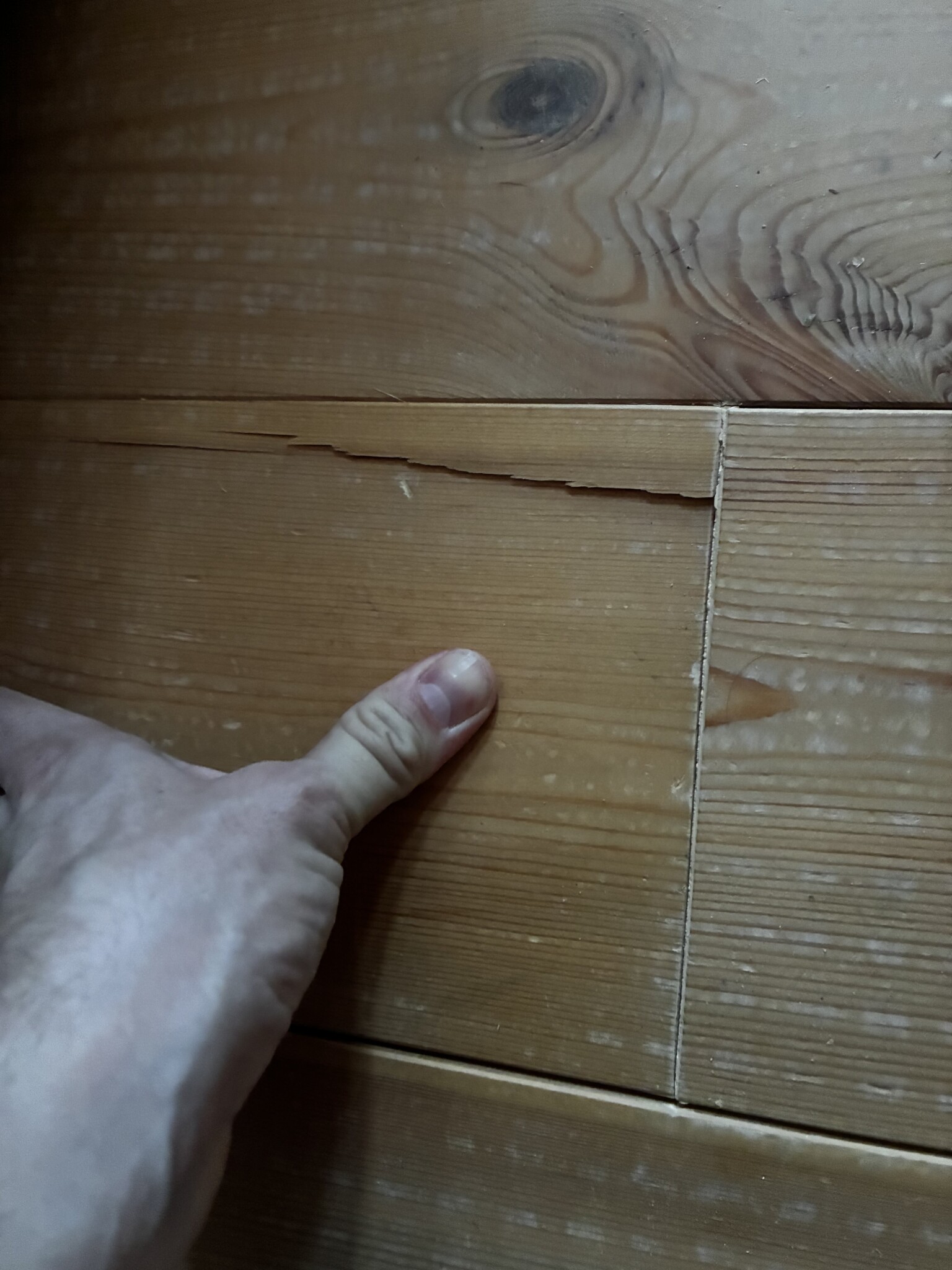

En av de spontade golvplankorna har spruckit i plankans längdriktning precis i en skarv. Kliver man på skadan så sjunker plankan rejält och risken är att man helt trampar igenom. Tyvärr precis under köksstolarna så ett område med mycket belastning.
Hur hade ni lagat? Sågat ur hela plankan? Tyvärr svårt att komma åt underifrån pga innertak av furupanel.

Jah skulle försöka trycka ner förtjockad epoxy som ett första försök, då blir ju plankan stabil i sprickan.

Möjligen bra att börja med lite oförtjockad epoxy som laminering så att det tränger ned bra i fogen, och direkt på det lägga förtjockad som fyller lite mer. Förutom epoxylimma så kan man driva ned en eller två riktigt fina dyckert eller stift som extra stabilisering.Så djupt så att hålet sväller igen. Alternativet är väl en tyngd och gladpack/maskeringstejp på limfogen, så att man får ned ytan av den flisan., sedan får man oavsett slipa det sista.
