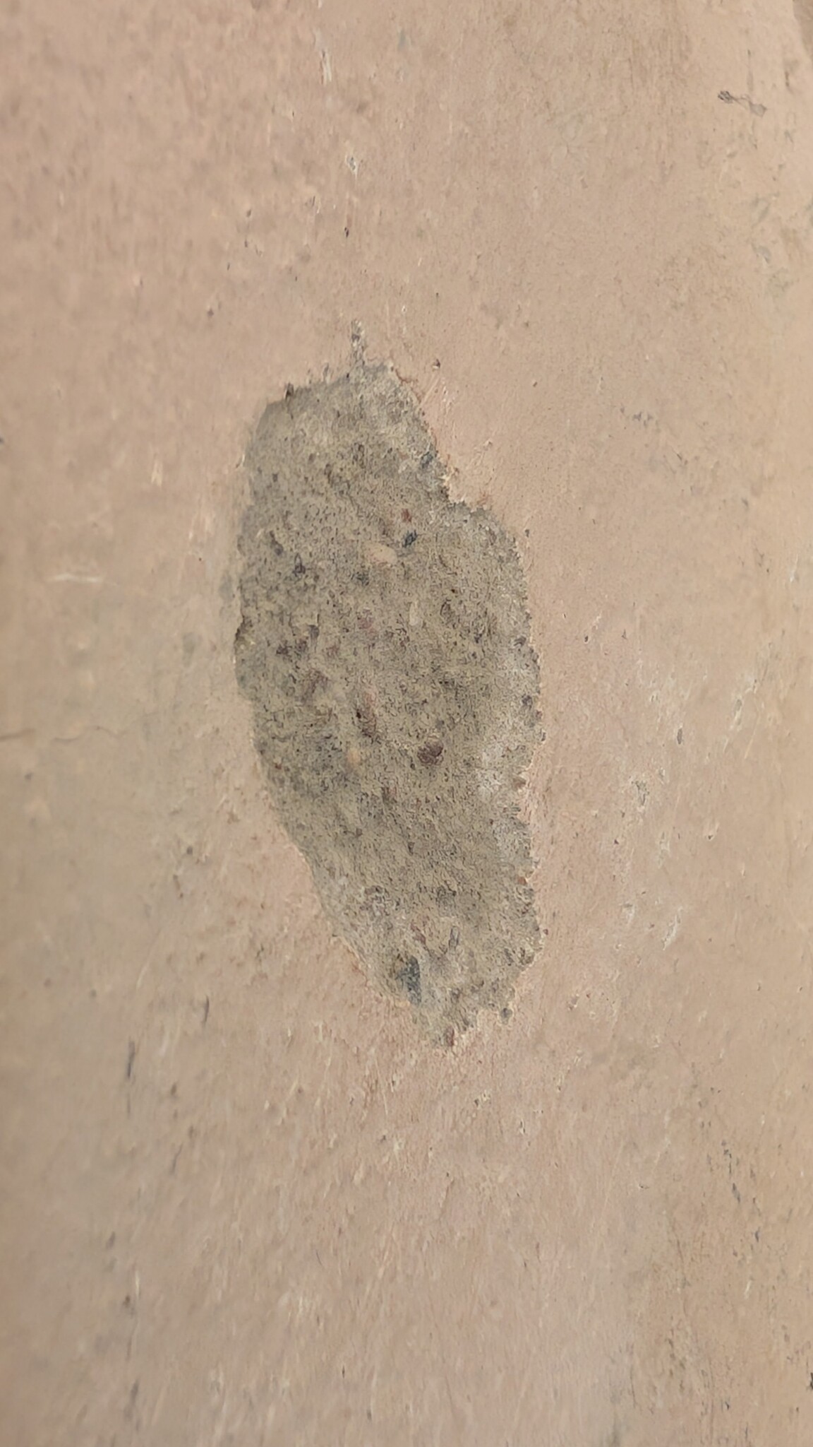

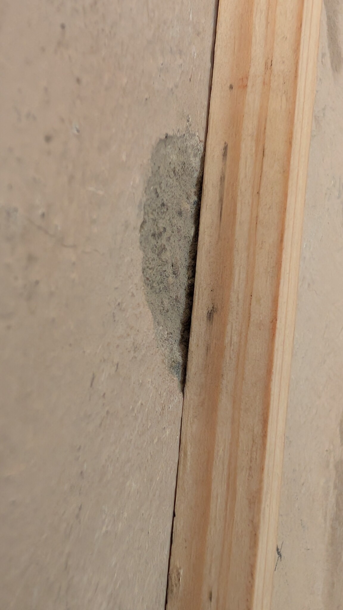

Murstocken (inomhus) har några skador i putsen. Jag fyllde för någon månad sedan i hålen med vanligt C-bruk (https://www.jula.se/catalog/bygg-oc...verktyg/betong-och-gjutror/betong-fin-009987/), men när jag nu skrapar med fingrarna så lossnar det lätt. I håligheten på bilden har jag dragit lite med en vanlig skurborste, och det lossnar jättelätt. Jag vill måla men det känns inte som att jag använt rätt bruk? Vad ska jag använda för något istället?
  • Skadat område i putsen på en inomhusmurstock, där bruk har lossnat efter att ha skrapats med en skurborste.
  • Skada i puts på murstock, där bruket lossnar lätt. Träkant synlig intill skadat område.
Du ska använda putsbruk c 0-1mm. Skrap bort lös puts blöt ytan som ska putsas, lägg på bruk låt det dra lite och putsa med en rivbräda eller kanitz.
