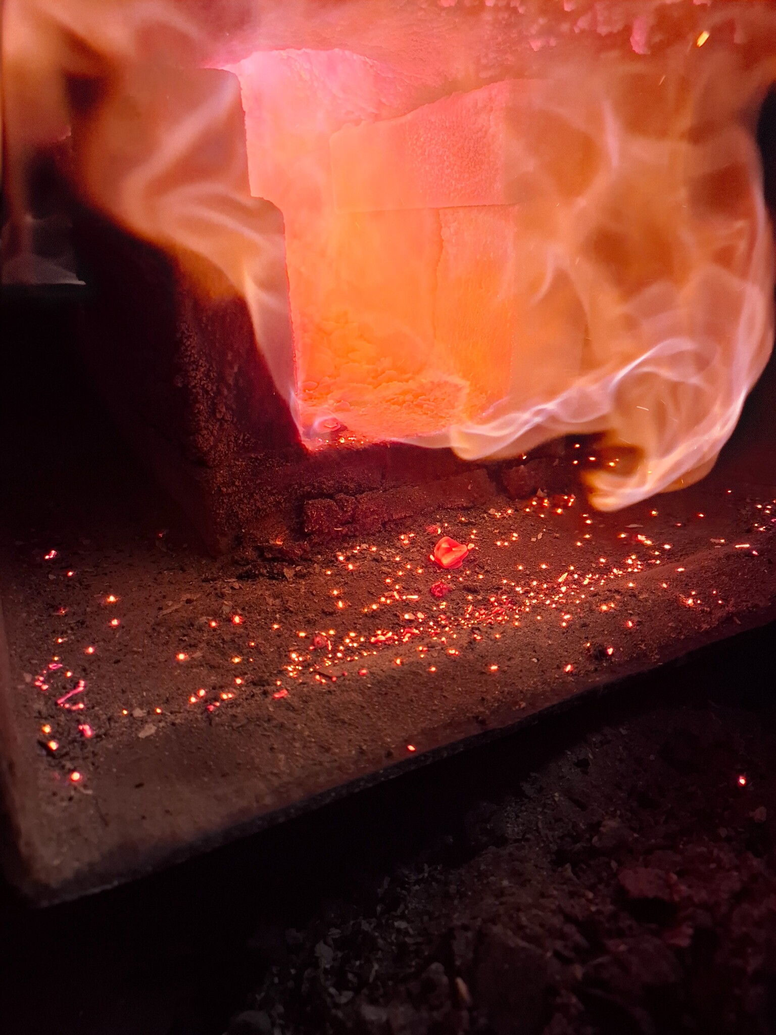

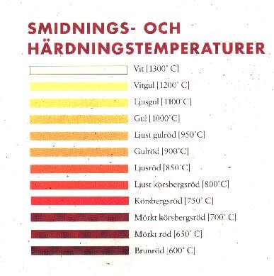

Jag lägger i en bit skrot och ser vilken färg den får. Den brukar bli morotsfärgad.
Sålunda 900-1000gr.
Diagram över smidnings- och härdningstemperaturer med färggradient från vit (1300°C) till brunröd (600°C).

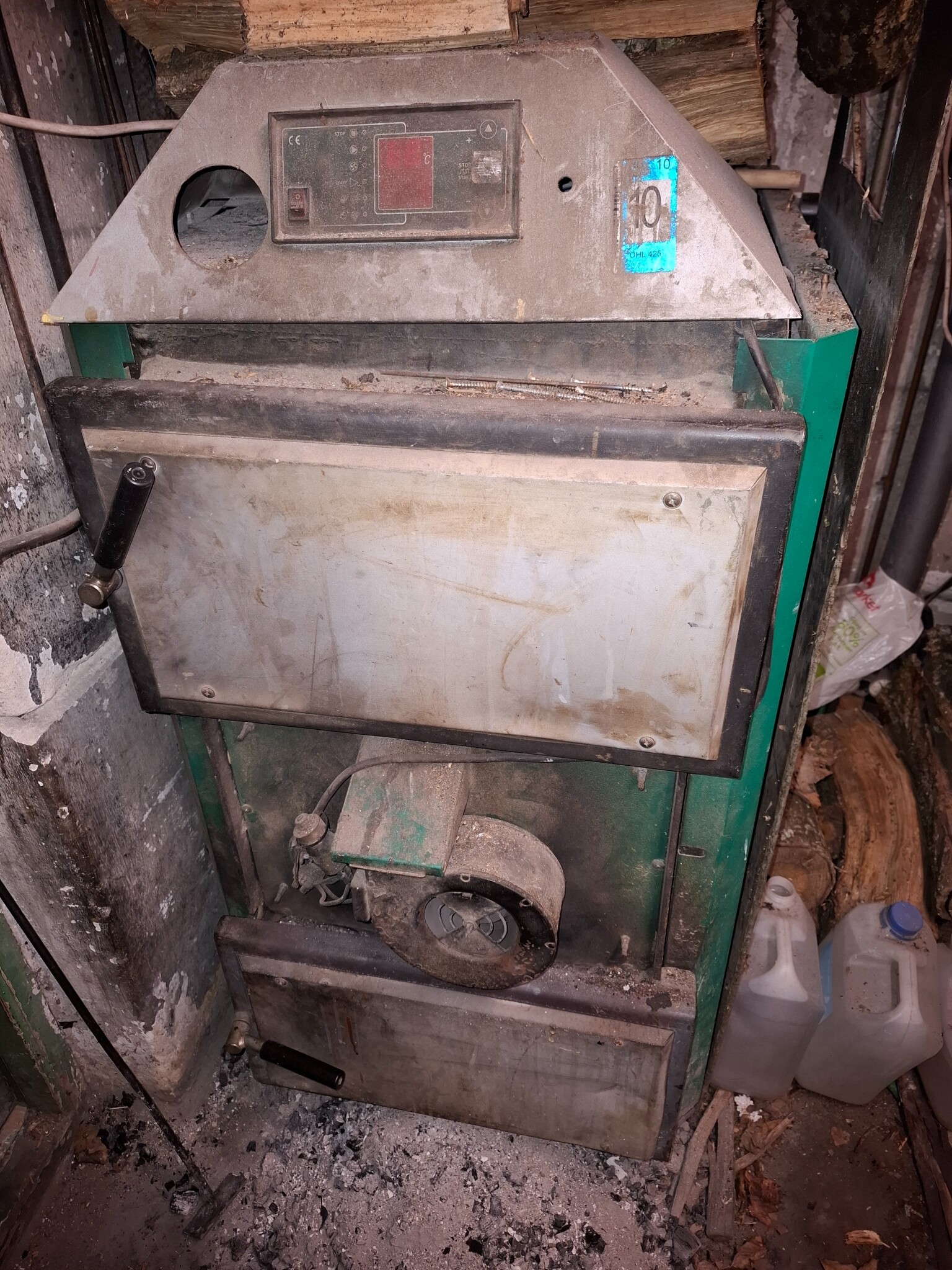

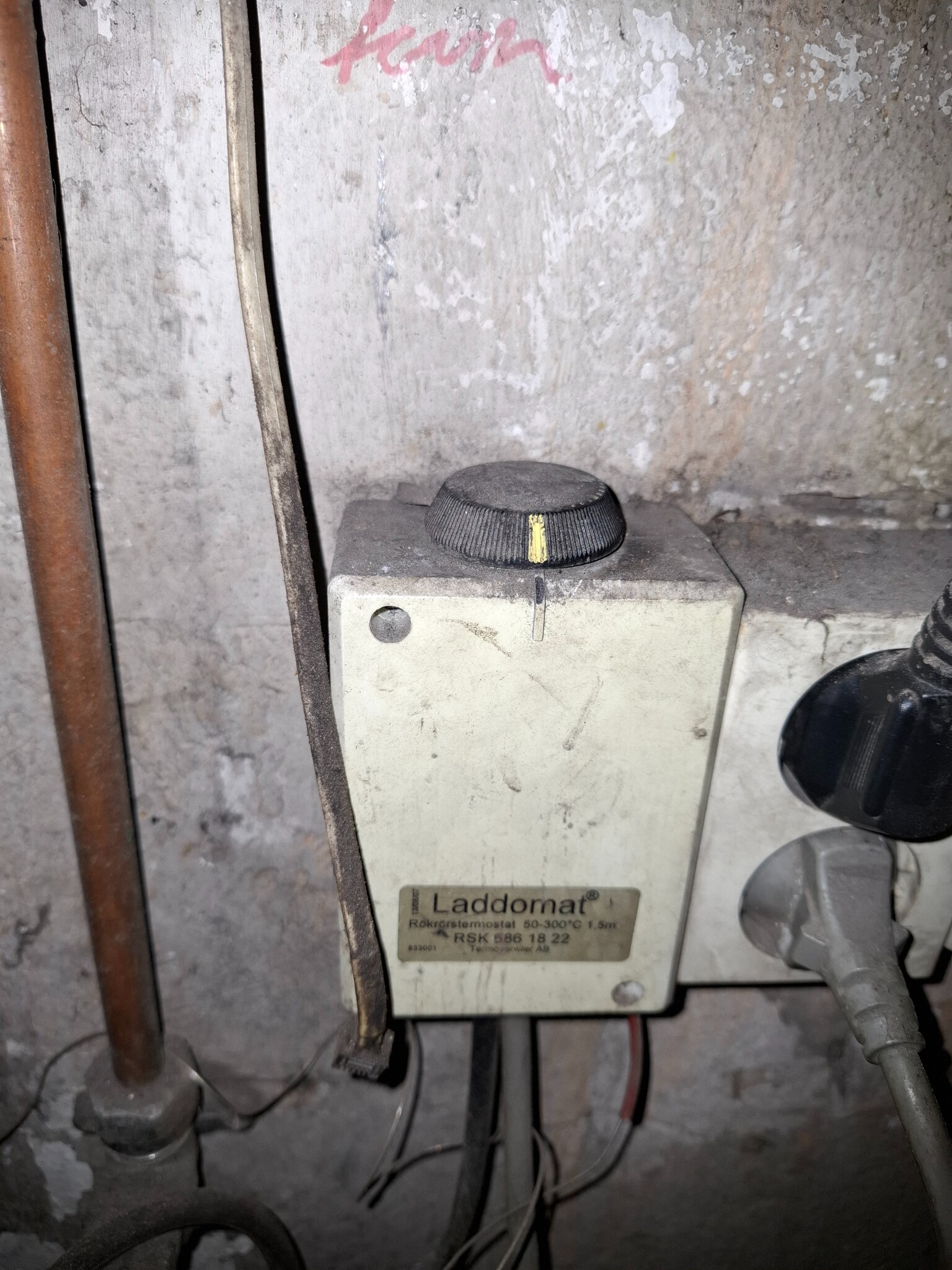

Orlan. En polsk budgetpanna jag köpte för 18 år sedan. 17.000kr hemkörd till brevlådan. Elektroniken har pajat så jag kör den manuellt vilket faktiskt går lika bra. Här syns också laddomatkänselkroppen och dess rermostat.
Tände nyligen och såhär ser det ut. Rödorange glöd och flammor i en ugn eller eldstad, med gnistor och värme som strålar ut från den heta ytan.

Reagera på att du säger att det tar 8 timmar att värma 450 liter acc tank. Stick in en stektermometer där rökgaser lämnar pannan och se till att du ligger tillräckligt högt i temp för att få en bra förbränningen. Olika på olika pannor men någonstans mellan 200-300 grader. Du styr tempen med primär luft, sekundär luft och spjäll för rökgaser. Börja med 250 och testa dig fram. Har du sotat pannan? Påverkar enormt.

450L? Har jag skrivit det, är det fel. 2kubik är tanken på och när jag börjar elda värmer jag samtidigt upp huset ca: 5gr.
Eldar mestadels ek för tillfället. Något pannan gillar. Mer lättbrunet träslag som barrträd är inte lika populära.
Vad som syns på din bild är en termostat av fabrikat Laddomat och inte en laddomat. Sök på Laddomat
Det känner jag till. Vad är problemet?
Varför skall jag söka på min egen laddomat😁
"Här syns också laddomatkänselkroppen och dess termostat."
