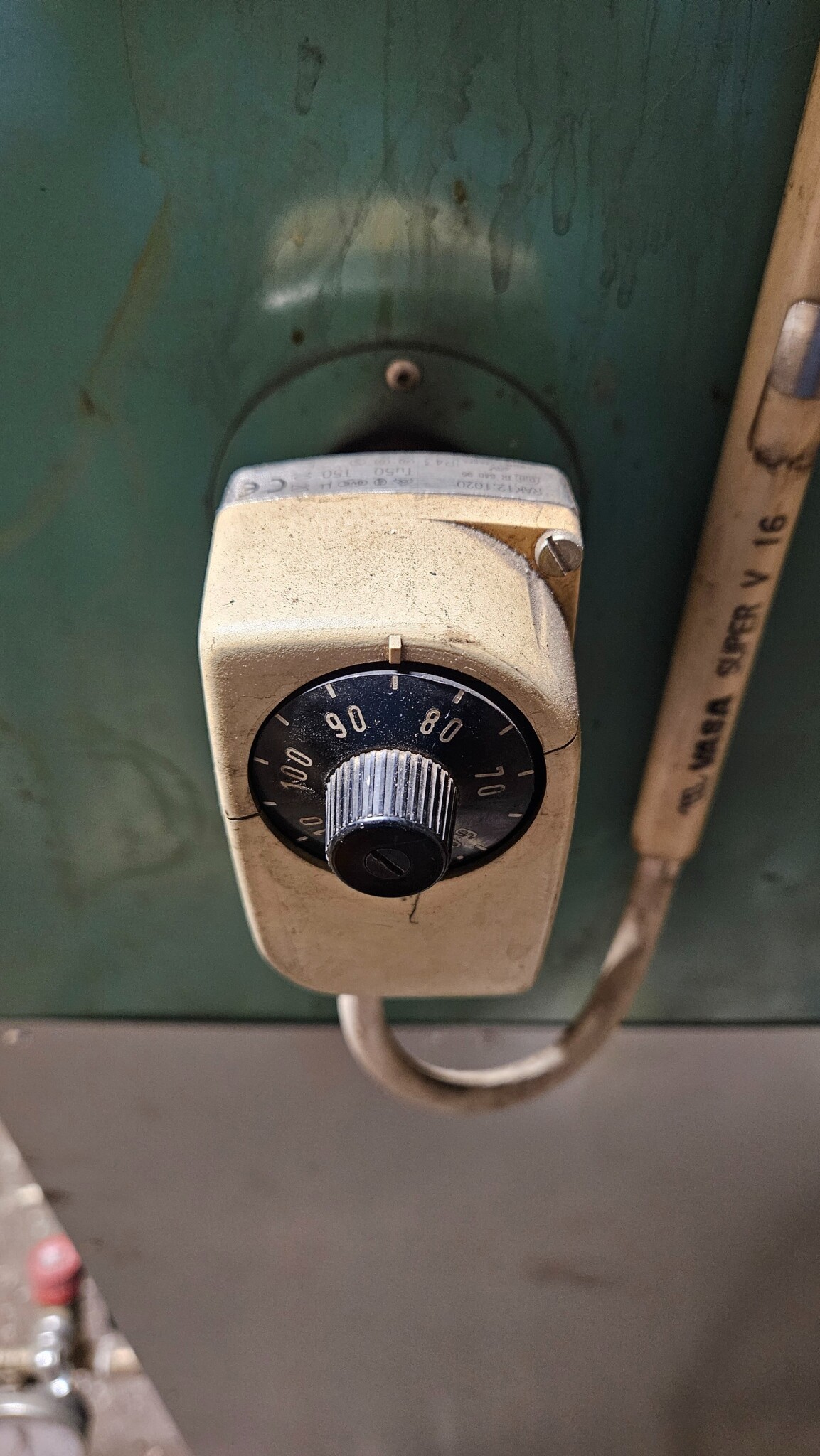

Jag har ett par grattar till min laddomat, som jag hade velat förstå bättre.
Vedpannan har brunnit i 30 minuter nu, laddomat har inte kommit igång än och jag undrar om den är felinställd.
Ratten till vänster i bild visar 85. Sänker jag till 80 så kommer laddomaten igång.

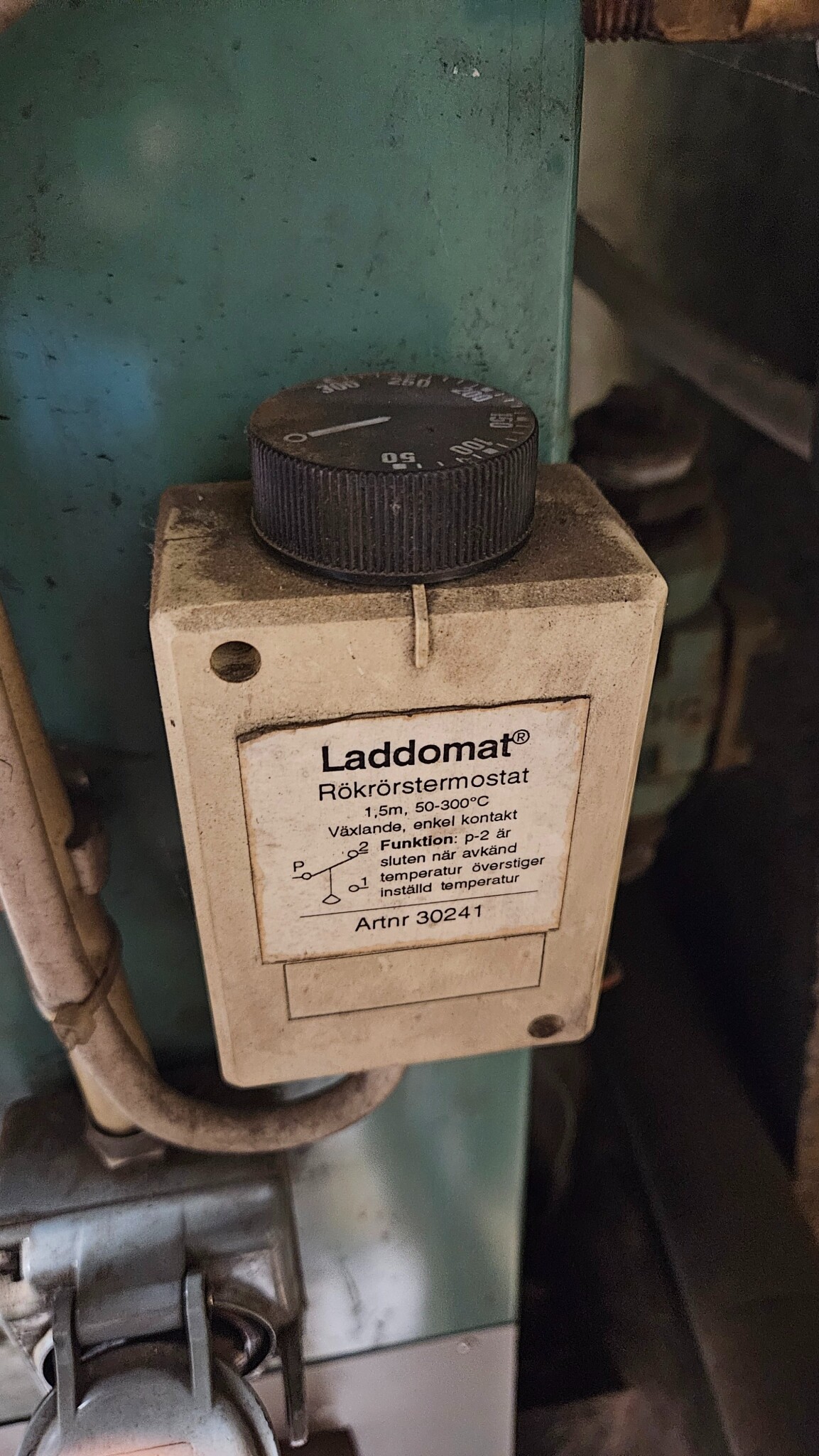

Ratten till höger är inställd på 50. Det står "Laddomat rödrärstermostat", Har skala 50 till 300, men går att dra under 50. Sänker jag under 50 så kommer laddomaten igång. Själva mätpunkten för den är direkt i rökutgång på pannan.
Jag förstår inte värde. Rök ut från borde bara enormt mycket högre än 50 grader? Varför finns det två rattar? Mäter den vänstra vatten? Den högra rök? Hur har det isf kunna funka öht?

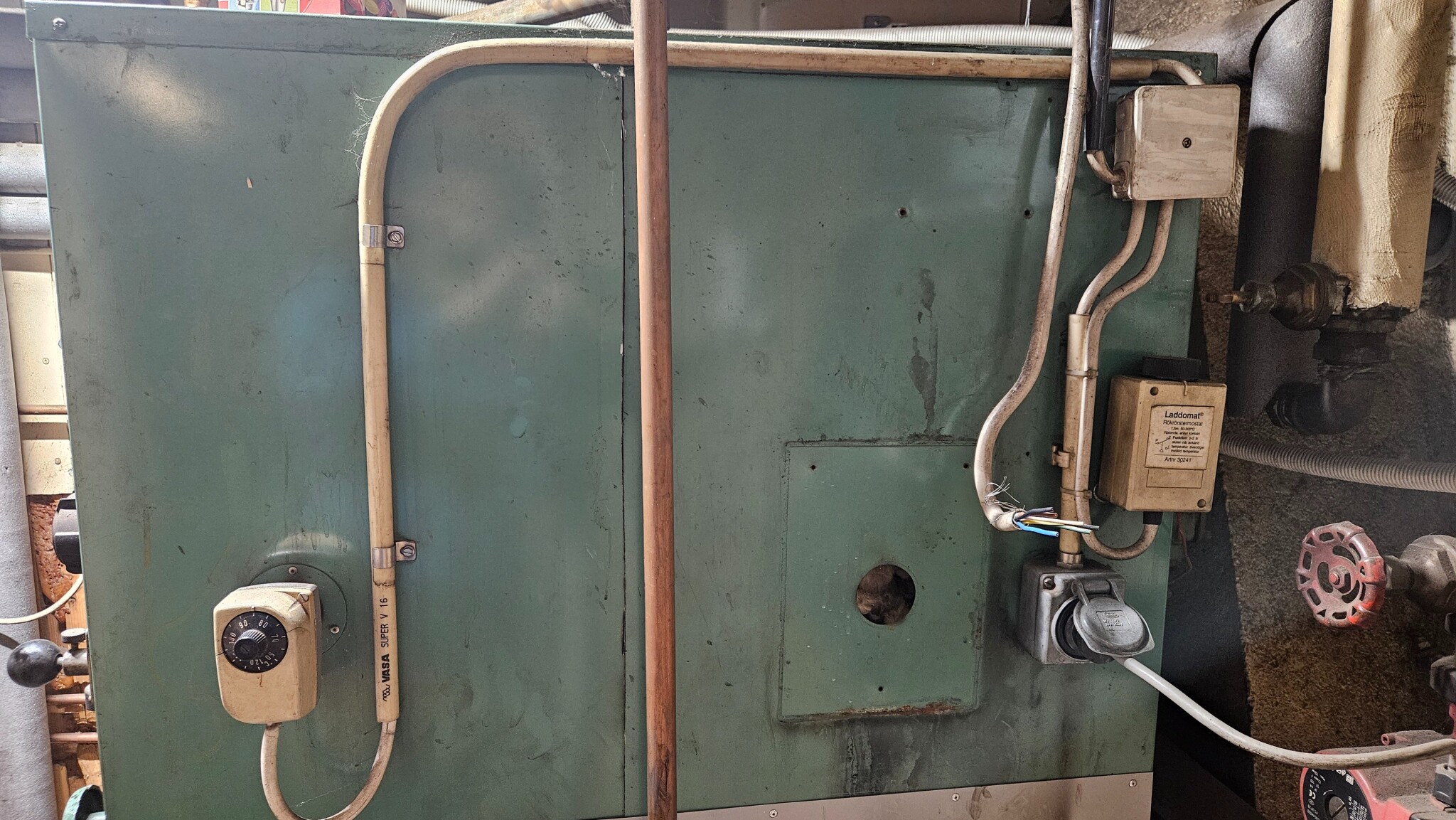

Här är nya bilder på "rattarna" som verkar båda styra laddomaten. *Kan* vara så att den lilla styr inluftsluckan till brännkammaren, och det var en slump att den kickade igång laddomaten, men det kändes verkligen inte så.
  • Ratt på en värmepanna med graderad kontrollinställning, markerat 0 till 90. Kan styra inluft till brännkammaren.
  • Laddomat rökrörstermostat installerad på en grön pannvägg med en ratt för temperaturjustering och etikett som beskriver funktion och artikelnummer.

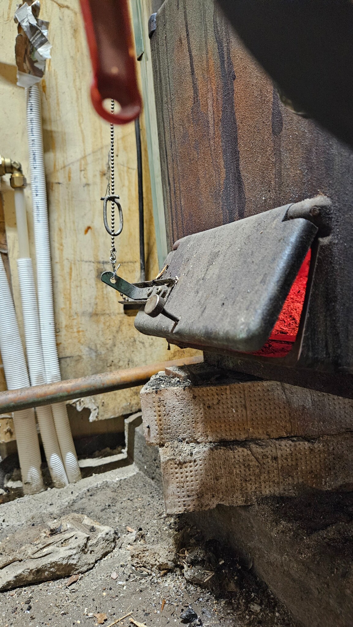

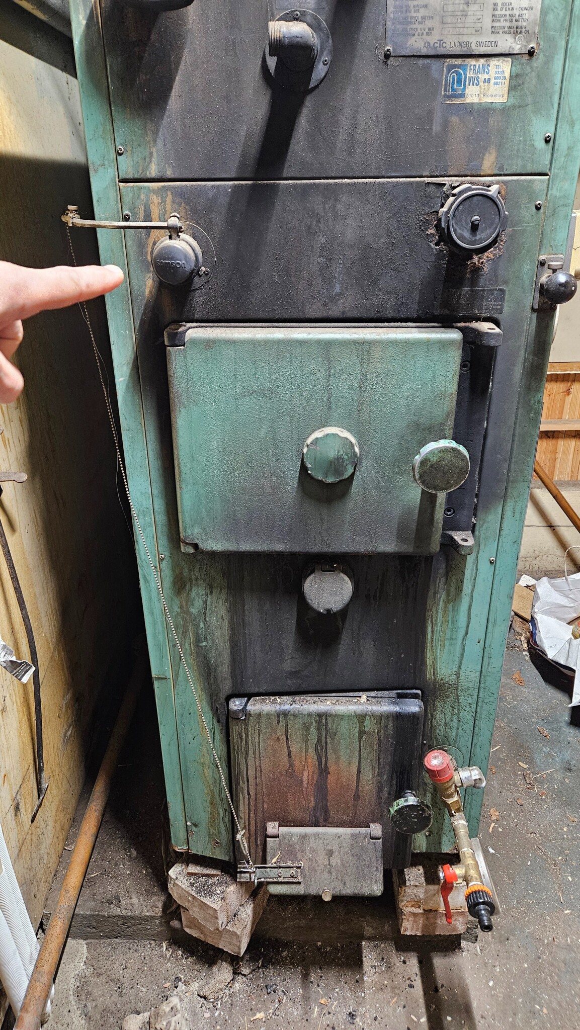

Här bilder på luckan, och anordning som reglerar dess öppning med kedja.
  • Bild på en sotig lucka med kedjereglering, del av en eldstad. Luckan är delvis öppen och inuti syns glödande aska.
  • Panna med grön lucka och ett kedjesystem som reglerar öppningen, samt en person som pekar på en komponent vid pannan.
Det är ett överhettningsskydd som stänger spjället mekaniskt när pannan riskerar att koka. Den har ingenting med laddomaten att göra. Jag tror att ditt problem är den ineffektiva pannan av äldre datum. Men, det är bara att elda på.

Visst gör den. Jag vill gärna göra så rätt det rimligen går ändå, pengar ska till något annat i år.
Jag gissar att du menar 60-gradigt vatten i pannan. Ponera att det är det den lilla ratten styr, så bör jag då sänka.
Att ha 50 på rökrörstempen fattar jag fortfarande inte. Som du förstår har jag köpt huset med pannan inställd så.
Det är väldigt tydligt att luckan är olika öppen under tiden jag eldar. Helt öppen när systemet är kallt, nästan stängt när det är varmt, och allt däremellan. Någon form av reglering pågår.
Härmed inte sagt att den har med laddomaten att göra, men laddomaten vaknade till liv när jag testade att ratta där. Kan vara en slump, visst.
En fråga jag har kvar, är det lämpliga att ha rökrörstermostaten på 50. Jag väntade mig att den tempen skulle vara mycket högre. Den vaknar först efter 30 min eldning. Om jag skulle försöka hitta en möjlig orsak till det, skulle jag tex kunna gissa att givaren sitter på murstocken, eller utanför kanal, och då mäter inte själva röken. Ja, ni hör, jag kan inte detta, är nämligen dagisbarn.
Rökgastermometern ska väl stanna cirkpumpen när temperaturen på rökgaserna blir för låg, för då vill man inte att det varma vattnet från tanken cirkulerar och kyls ner i pannan.
kashieda och 3 till
Åh! Det låter självklart när jag läser dig. Och det är nog så det är tänkt, den där rökrörsratten sitter vid cirkpumpens uttag. Men då är min installation helt uppåt väggarna, cirkpumpen är på hela tiden.
Det kan iofs vara en poäng med att hålla cirkulationen igång, detta är ett fritidshus, rörelse i värmesystemet gör det svårare för elementär att frysa sönder. Kanske därför det blev omkopplat så?
Det står ju Laddomat på den ratten, men det kanske bara är varumärket?
Nä vänta här. Min acktank har också elpatron. Ingen bra idé då att stoppa cirkpumpen om rökröret är kallt.
