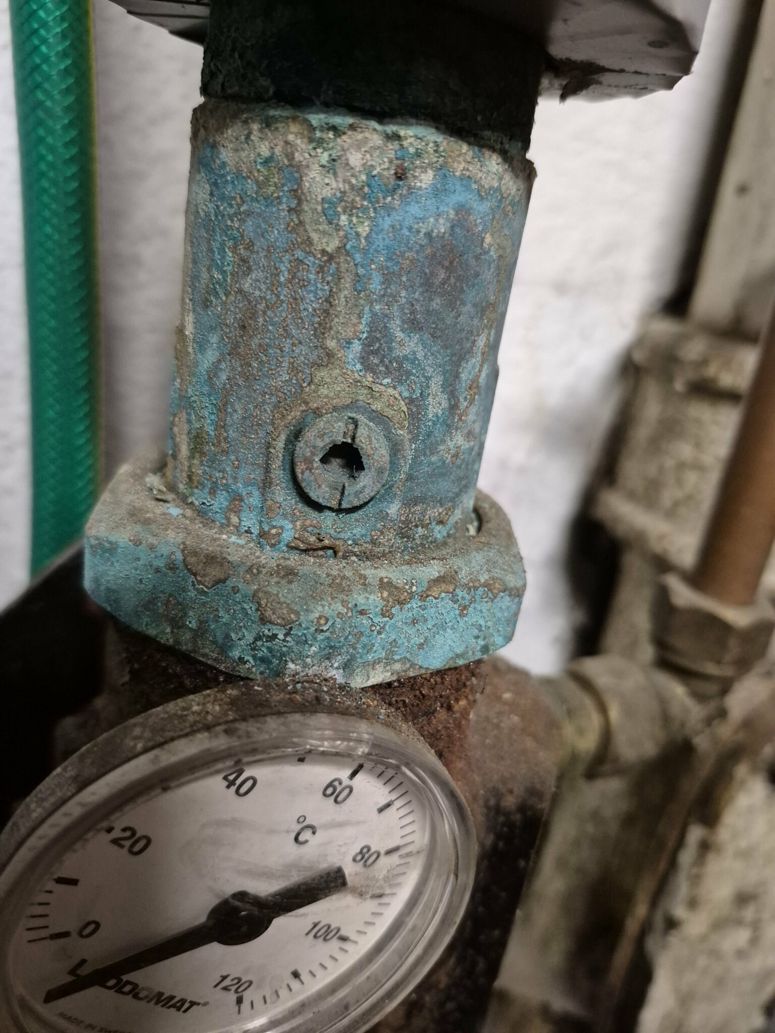

Jepp det är dom som ska stängas, problemet är att om dom inte rörts på många år, så sitter dom fast. Kan gå att vrida med en insexnyckel i hålet, försök inte med en mejsel. Om dom rörs så kommer dom säkert att läcka i ögat som det kallas och ett byte är nog på plats. det finns nya att att köpa som passar, ser ut som 40 mm anslutning till pumpen och är kanske 25 anslutning till koppar röret. Måste mätas. Här finns lite olika för att montera och då ska allt vad ventiler heter på systemet stängas, så inte allt vatten åker ner i hela huset.
Lite knöligt kan det bli med att lossa dom från rören. luftning blir det.

J jonaserik skrev:Jepp det är dom som ska stängas, problemet är att om dom inte rörts på många år, så sitter dom fast. Kan gå att vrida med en insexnyckel i hålet, försök inte med en mejsel. Om dom rörs så kommer dom säkert att läcka i ögat som det kallas och ett byte är nog på plats. det finns nya att att köpa som passar, ser ut som 40 mm anslutning till pumpen och är kanske 25 anslutning till koppar röret. Måste mätas. Här finns lite olika för att montera och då ska allt vad ventiler heter på systemet stängas, så inte allt vatten åker ner i hela huset.
[länk]

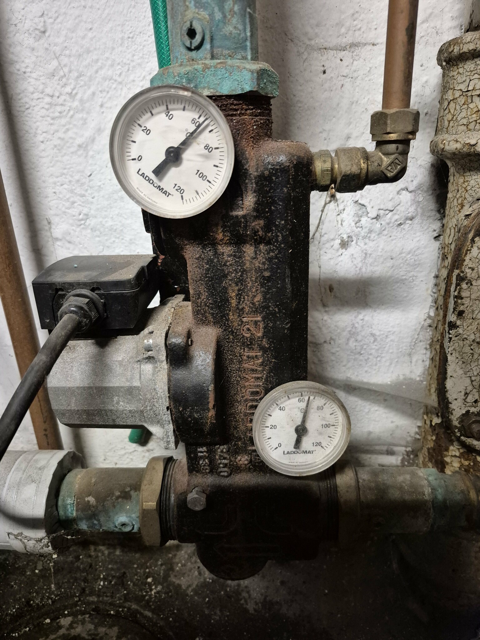

Räcker det inte att vrida på dessa 3 som syns på de 3 rören i bild?
Hur luftar jag?
Det räcker bra, spåret ska stå på tvären. Använd en insexnyckel. Nu kan det vara så att dom kan sitta fast, ser lite gammalt ut och troligen ingen som rört dom på länge. Hur der det ut med ventiler i övrigt, så det kan gå att stänga av vid tankarna. Då är det bara pannan som tappas ur. Ta ett foto hur det ser ut ovanför pannan på rören. Finns det s.k klämringskopplingar där, så går det att lufa med dom. Fota och kom tillbaka
Är det ett öppet system så behövs ingen luftning
En bil termostat fungerar inte utan det skall vara en termostatspatron som säljs av bla Rinkaby rör, men varför krångla med termostatspatron om den befintliga fungerar.
Drivsidan säljs också av bla Rinkaby rör. Det är inte säkert att det går att få en drivsida från en komplett cirkulationspump att passa, har provat själv utan framgång. Drivsidan skall köpas specifikt till laddomat 21
Om avsängningsventilerna (3 st) läcker efter att de öppnas så kan de med lite tur bli täta efter ett tag. Om läckaget ur ventilerna är besvärande så byt till vanliga kulventiler med handtag.
